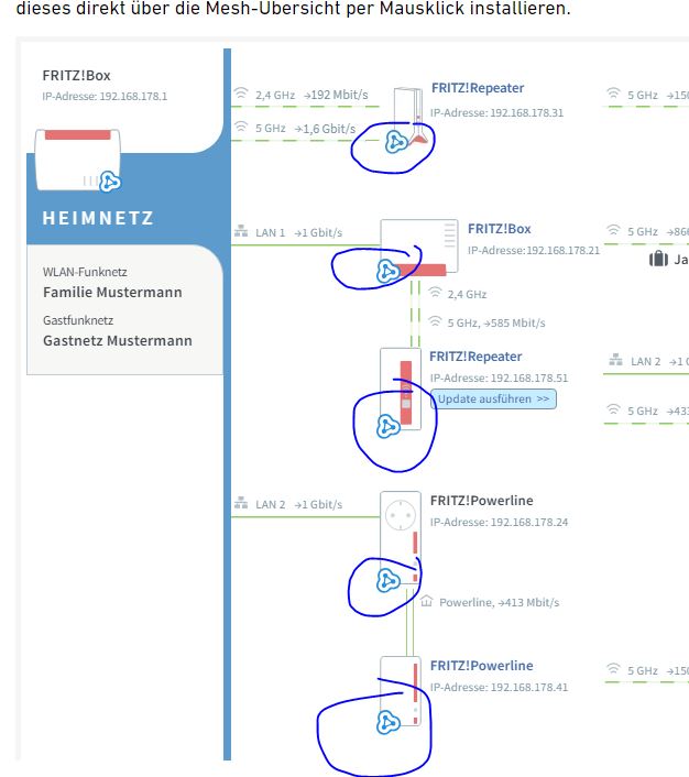

Hatten/Haben auch alle AVM Geräte dieses MESH Zeichen in der Übersicht?

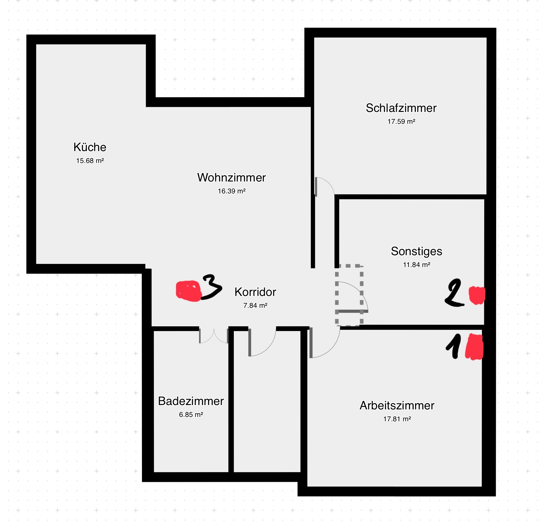

So, wie versprochen das grobe Layout der Wohnung, passt nicht zu 100% aber man kann sich vorstellen, wo was ist....
1= 6660
2= 1750
3= 3000
Ohne den Repeater im Zimmer sonstiges habe ich z.B. im Schlafzimmer kein bzw. nur ganz schlechten Empfang...
Die Werte sind doch schon super low...

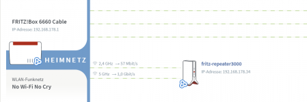

  • 2021-02-11 20_01_47-FRITZ!Box 6660 Cable und 4 weitere Seiten - Persönlich – Microsoft​ Edge.png
Die Verbindung zwischen 6660 und 3000 sieht ja anhand der ausgemachten Übertragungsrate hervorragend aus. Da sollten effektiv schon mehrere 100 Mbit/s drin seien. Allerdings eben nur auf dem 5 GHz Band.
Das 2,4 GHz Band ist bei der geringen Übertragungsrate wohl auf 20 MHz Kanalbreite zurückgefallen. Vermutlich befinden sich viele Netzwerke in der Nähe wodurch das schmale 2,4 GHz Frequenzband kaum nutzbar seien wird.

  • 2021-02-11 20_13_57-FRITZ!Box 6660 Cable und 1 weitere Seite - Persönlich – Microsoft​ Edge.png
Ich würde mal die Funkeinstellung zurück auf automatisch stellen und für beide Frequenzbänder eine SSID verwenden damit das Mesh Steering zum tragen kommen kann.
Normalerweise dürfte die FRITZ!Box die Geräte dann auf das 5 GHz Band lenken. Weiter wird bei der automatischen Wahl der Kanäle nicht nur die Umgebung an der FRITZ!Box sondern auch die Rückmeldung der Repeater berücksichtigt.
