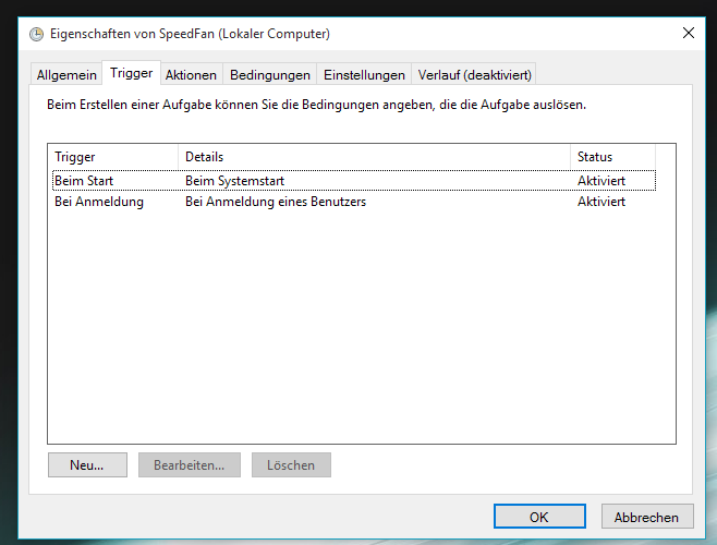

Seit dem Update auf Windows 10 funktioniert meine Windows Aufgabenplanung nicht mehr so, wie erwünscht:
Und Windows 7 habe ich die Aufgabenplanung dazu genutzt, speedfan (software zu lüftersteuerung) und meine gaming mouse software (logitech) beim Systemstart auszuführen.
Seit Windows 10 starten beide Anwendungen nicht mehr automatisch.
Habe die Aufgaben bereits neu erstellt; gecheckt, ob sich evtl. der Dateipfad geändert hat und im Task-Manager unter "Autostart" habe ich auch noch mal sicher gestellt, dass die Prozesse hier auf "aktiviert" gestellt sind.
Kennt jemand eine Lösung? (würde gerne - wenn möglich - ohne Drittanbieter Software auskommen).
Hier die Trigger, die ich versucht habe (auch beide einzeln getestet - da tut sich nichts...) :

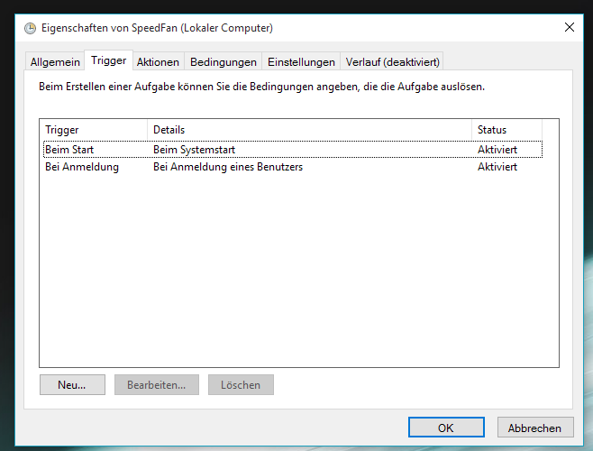

Hier noch mal der Anhang

Okay, hab im Verlauf geschaut, was den das Problem ist:
(Benenne alle meine PCs nach der verbauten CPU - also hier i5-4690k)
Beim Trigger "Beim Systemstart" kommt
Warnung:
>>Die Aufgabenplanung hat die Aufgabe "speedfan" nicht gestartet, weil der Benutzer "i5-4690K-PC\i5-4690K" nicht angemeldet war, als die Startbedingungen erfüllt wurden. Benutzeraktion: Vergewissern Sie sich, dass der Benutzer angemeldet ist, oder ändern Sie die Aufgabendefinition, um den Start ohne Anmeldung des Benutzers zuzulassen.<<
Scheint mir ziemlich sinnlos - natürlich bin ich nicht vor/ während dem Systemstart schon angemeldet...
Beim Trigger "Anmeldung eines Benutzers" kommt keine Warnung, dafür 2 Fehlermeldungen + 1 Info:
Info: Ereignis 119
>>Die Aufgabenplanung hat die Instanz "{da819fe2-3f9c-49b7-9cba-ae7c85a1a7d2}" der Aufgabe "\SpeedFan" aufgrund der Anmeldung des Benutzers "i5-4690K-PC\i5-4690K" gestartet.<<
Fehler: Ereignis 203
>>Die Aufgabenplanung konnte die Aktion "C:\Program Files (x86)\SpeedFan\speedfan.exe" in der Instanz "{da819fe2-3f9c-49b7-9cba-ae7c85a1a7d2}" der Aufgabe "\SpeedFan" nicht starten. Zusätzliche Daten: Fehlerwert: 2147943140<<
Fehler: Ereignis 101
>>Die Aufgabenplanung konnte die Aufgabe "\SpeedFan" für den Benutzer "i5-4690K-PC\i5-4690K" nicht starten. Zusätzliche Daten: Fehlerwert: 2147943140<<
