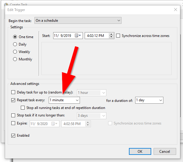

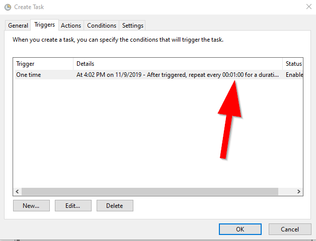

Du meinst diese Stelle? @erich56
Wenn ja trag die "1 Minute" manuell ein.
BFF
Reaktionen: Terrier
Mittlerweile funktioniert's - hat offenbar eine gewisse "Anlaufzeit" benötigt :)
