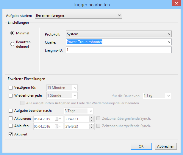

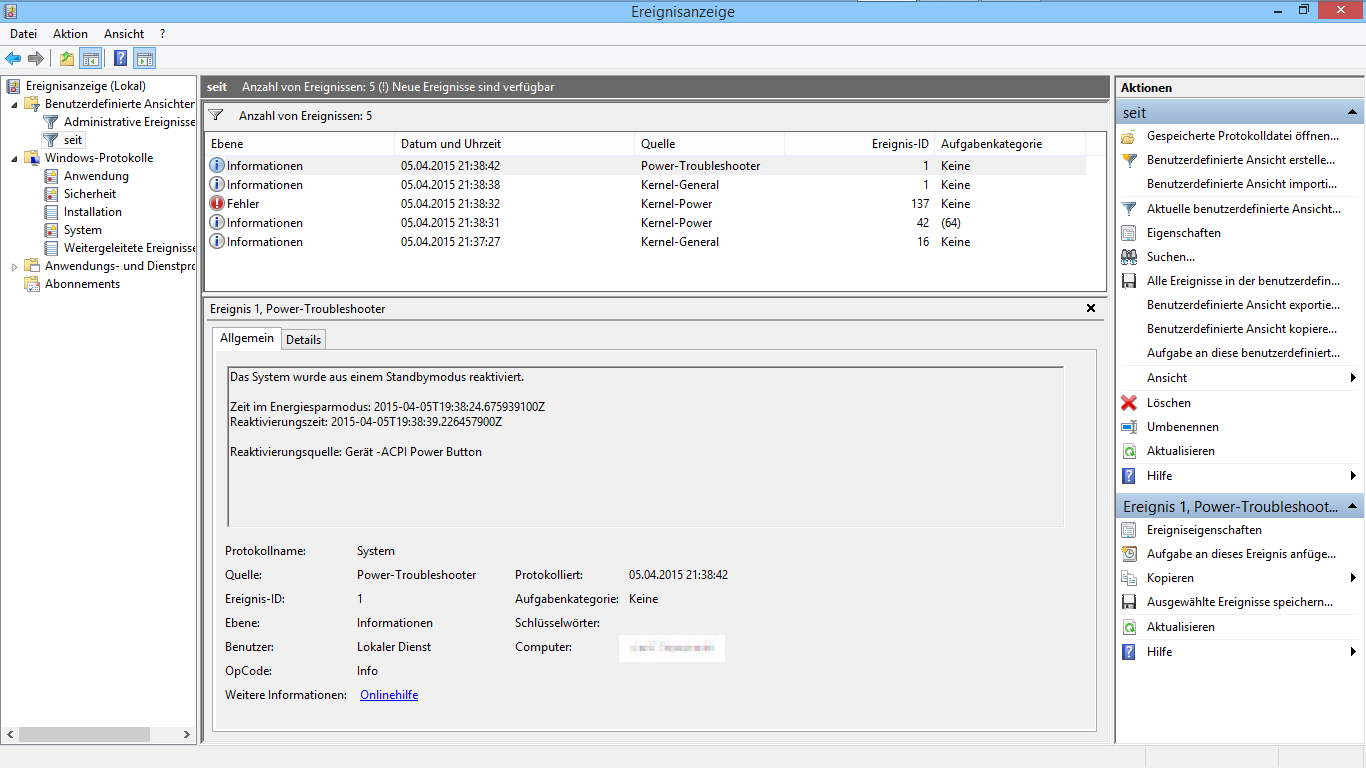

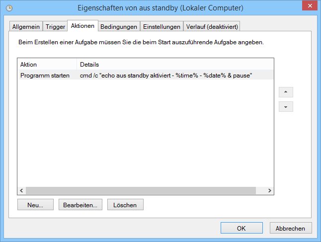

CN8
Funktioniert wunderbar auf meinem Notebook.

Da lese ich den PowerButton - aber immer noch nicht welchen Trigger aus dem Vorrat ich für diesen oder dieses ACPI-Lid nehmen muss.
