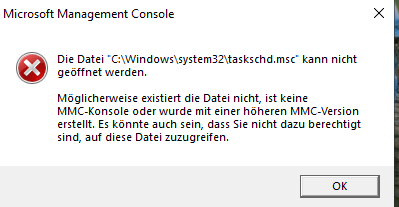

Habt ihr eine Lösung dafür wenn die Aufgabenplanung nicht mehr aufgeht? Sie ging noch vor kurzem und jetzt immer auch nach Neustart diese Fehlermeldung im Anhang.
Ich mache gerade den Befehl sfc Scannow in der Hoffnung dass es etwas bringt. Nein. Er hat nichts gebracht.

Ich würde mal einfach schauen ob die Meldung wahr ist und ob die taskschd.msc noch da ist.
Wenn ja auf Kommandozeile SFC /SCANNOW, vielleicht ist sie ja irgendwie beschädigt.
→ Zum Abgleich würde ich alle *.msc suchen und sehen ob zufällig gewählte noch arbeiten oder ebenfalls Probleme machen.

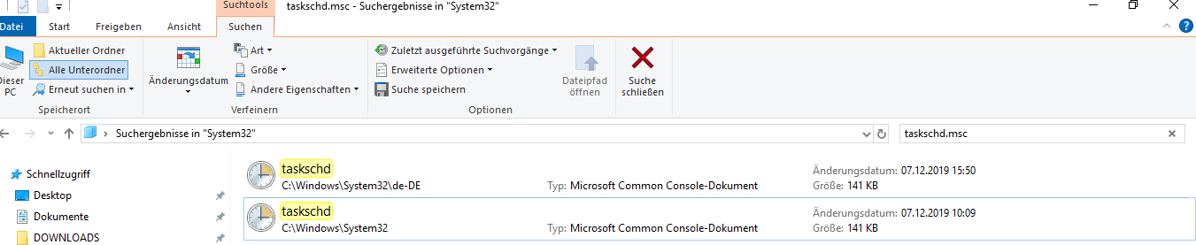

Scannow hat nichts gebracht. Wenn ich taskschd.msc als suche eingebe kommt das raus. ob das jetzt msc ist oder nicht kann ich nicht sagen.

Probiere die Treffer aus. Und suche nach beliebigen *.MSC. Ich habe da stets 2 Tools: Everything und AgentRansack (=FileLocatorLite\Pro). Wenn andere MSC bocken ist mehr im Busche.

Auf deinem System, optimal mal (welch Zufall auch) in C:\Windows\System32.
Und wenn du welche findet - probiere sie aus. Denn sollten nach SFC [in einer CMD-Umgebung mit Administratorrechten = Erhöhten Rechten ausgeführt?] die taskschd.msc in Ordnung sein (weil nicht repariert) dann ist was defekt was SFC ebenfalls nicht reparieren konnte. Und da muss man dann ansetzen.
Versuche von mir auch auch DISM (googeln nach der Syntax, bitte).

DISM lass ich grad durchlaufen die befehle. ich finde da ja nichts mit .msc am Hintern hängen....und wenn ich in diese taskschd anwendung gehe in eigenschaften steht auch nichts zu.

CMD.
DIR /S C:\WINDOWS\SYSTEM32\*.MSC
An den Treffern orientieren.
Oder eben bessere Suchtools wie empfohlen denn diese eingebaute Suche die offensichtlich ja nicht ans Ziel führen will.
