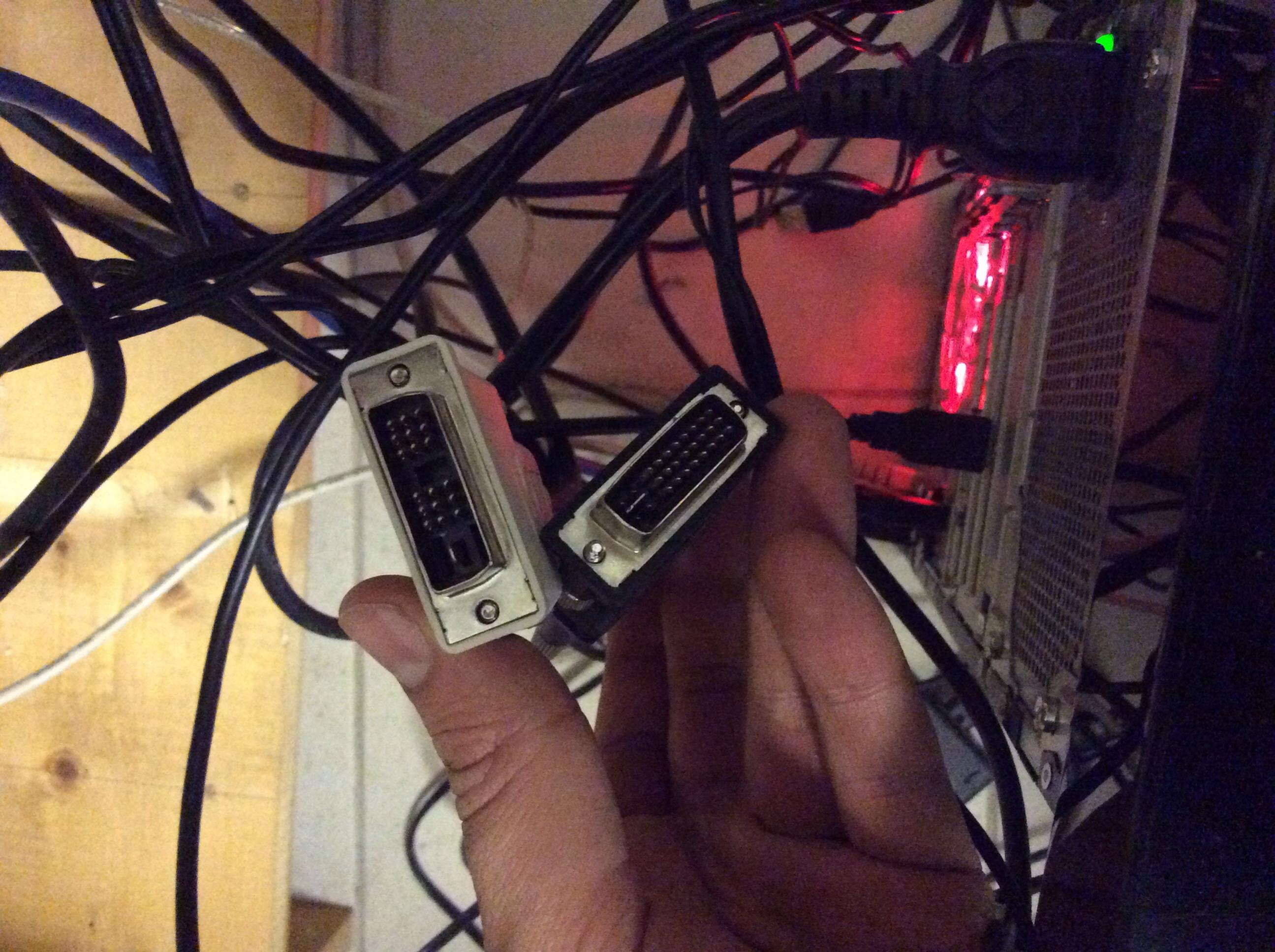

Nicht wirklich aussagekräftig. Das kann alles sein. Am Ende noch VGA!? Welcher Monitor ist es denn nun genau? Foto oder Grafik von den Steckern wäre hilfreich.
Entschuldigung. Asus natürlich. Hier das Bild. Der weiße Stecker endet beim Monitor mit HDMI. Dabei ist das Bild auf einer 1920er Auflösung dann zentriert und kleiner. Bei dem Blauen sind die Stecker beim Monitor ohne diesen Adapter. Dabei ist das Bild groß aber genau wie bei dem kleinen zentrierten Bild leider unscharf. image.jpg
