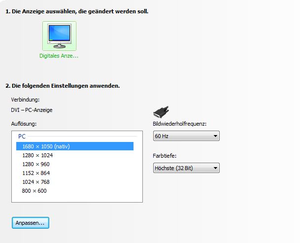

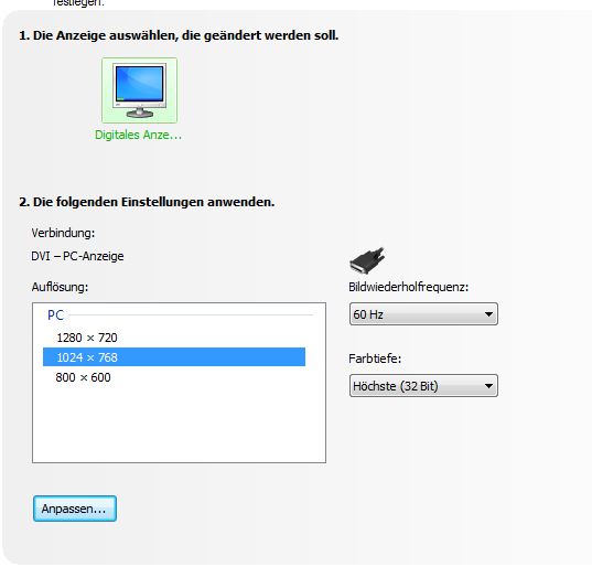

zu 1)
Momentan verwende ich 258.96, sprich den aktuellsten, allerdings trat das Problem auch mit älteren Treiber, wie auch mit dem Treiber von Windows auf.
zu 2)
Ich hab mal 2 Bilder der NVidia-Systemsteuerung angehängt, einmal wie es nach einem Kaltstart aussieht, und einmal nach einem Neustart
zu 3)
Es ist ein Samsung SyncMaster 226BW (22 Zoll)
zu 4)
Hab ich auch schon getestet, das einzige was es meiner Ansicht nach bringt, ist dass der Monitor im Gerätemanager korrekt angezeigt wird
Hmm, komisch das ist.
Also wenn sich dir unter Win7 über die "Bildschirmauflösung" via "rechtsklick" in den "Erweiterten Einstellungen" zweimal dasselbe Bild bietet, dann hegt sich in mir der Verdacht, dass das EVGA BIOS nicht das Wahre für deine ZOTAC ist.
Aber du sagst ja, dass es mal funktionuckelt hat. Was hat sich an/in deinem System seither verändert?
Kannst du die Karte auch mal bei deinem Freund einbauen und gucken, wie sich der Sachverhalt dort darstellt?
Was mir auch gerade durch den Kopf schiesst, wie aktuell ist dein BIOS? Oder wenigstens mal ein CLEAR CMOS versuchen.
Du merkst sicher schon, ich stocher auch im Dunkeln. Sorry dafür, eine direkte Lösung habe ich leider auch nicht parat.
Wenn die Karte aber bei deinem Kumpel anstandslos funktionieren sollte, dann würde ich von vorn anfangen und, um wirklich alles Softwareseitige ausschliessen zu können, dass System neu aufsetzen.
