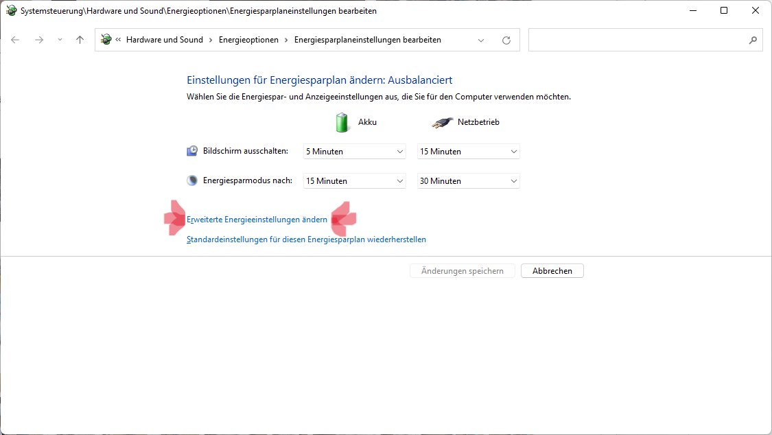

Deaktiviere - falls möglich - testweise mal das Bildschirmausschalten beim Zuklappen in den Energieoptionen.
Hat das NB mehrere Grafikchips?
Das hier hab ich schon eingestellt - ändert nichts. Gibt es dazu noch andere Optionen? Finde keine bzgl. des Displays an sich.

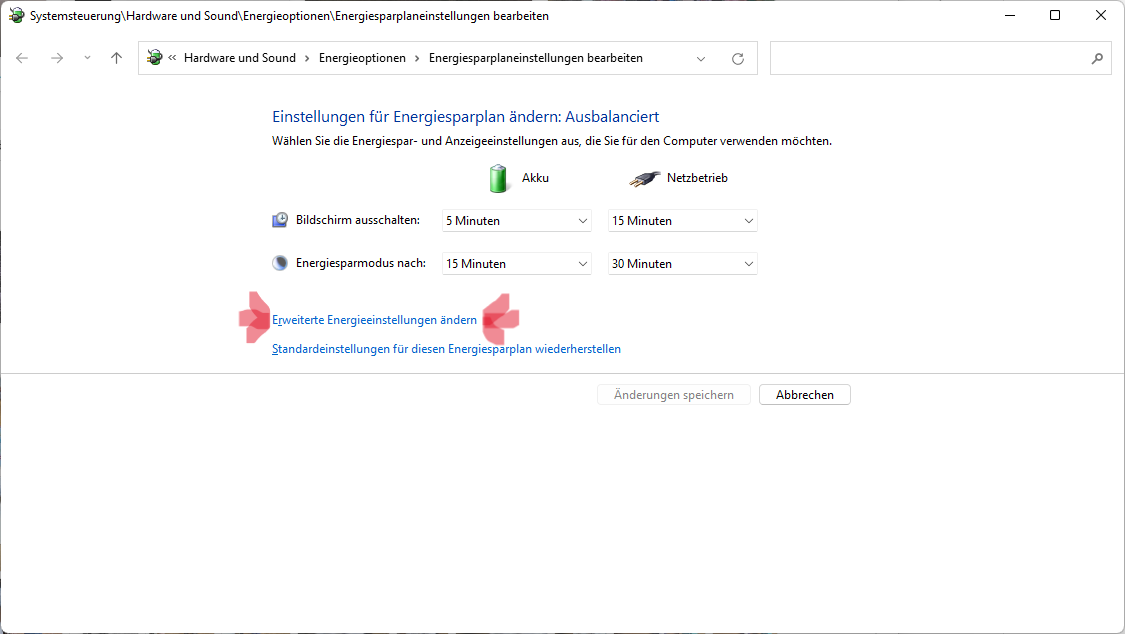

cnubby schrieb:
Hier mal nachgeschaut?
Jap, gibts leider nix zum Thema Bildschirm.

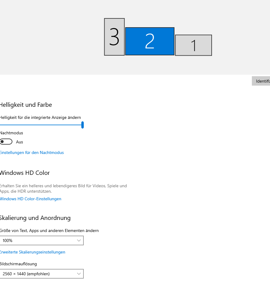

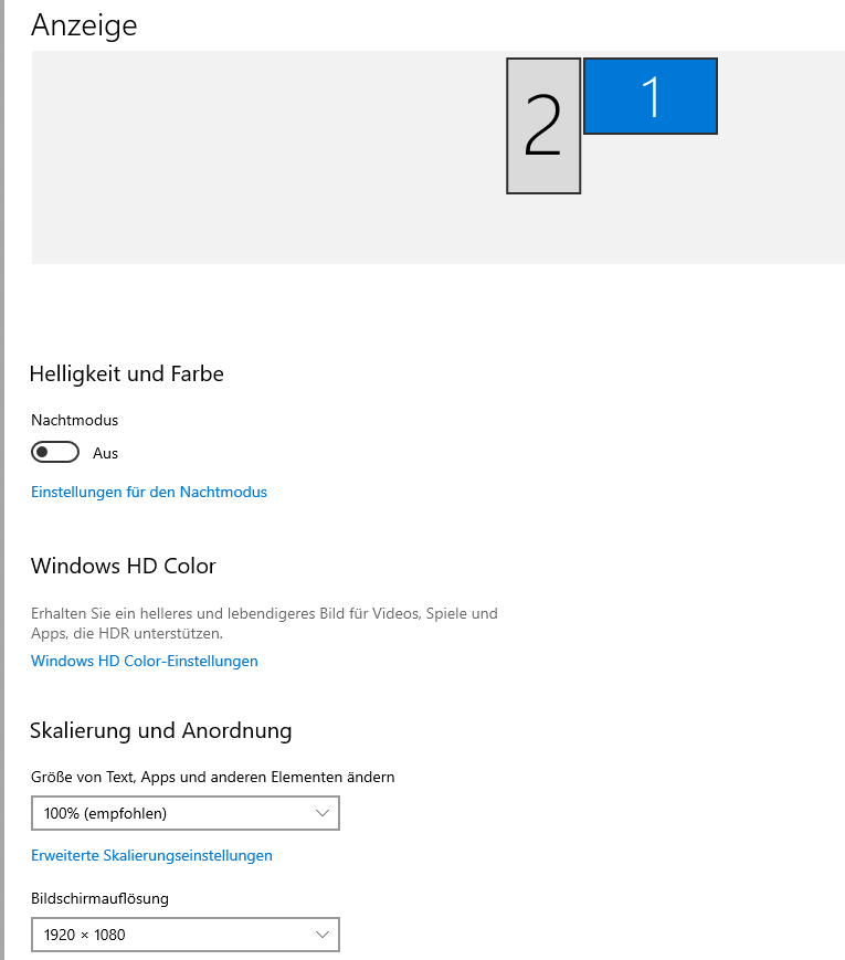

Anbei die Screenshots:
Wie man hier sieht, der mittlere Bildschirm (2) auf 1440p. Monitor 3 und 1 beide FHD.
Sobald ich den Laptop zuklappe, wird darus dann das. Und das ist für einen 1440p Monitor einfach unschön.

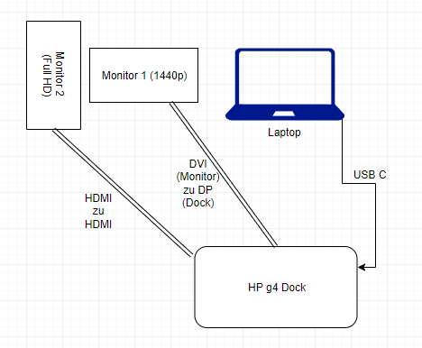

Ich habe gerade beim Umstecken rausgefunden, dass es zum Teil auch am Kabel und dem Port liegt, den ich einstecke - wenn ich den Hochkantmonitor mit einem HDMI auf HDMI Kabel betreibe, geht es, wenn ich den Hochkantmonitor mit einem HDMI (am Dock) auf DVI-D (am Monitor) betreibe, geht es nicht. Obwohl es für das Dock ja der selbe Stecker ist?!
Das ganze verwirrt mich komplett ehrlich gesagt, wenn jemand eine Idee hat wäre ich sehr dankbar.

Also ich hab mein fuktionierendes Setup mit 3 Bildschirmen hier mal folgendermaßen gezeichnet:
Wenn ich nur aber das Kabel vom Monitor 2 zu DVI (Monitor) - HDMI (Dock) tausche, welchset Monitor 1 auf FullHD?!
