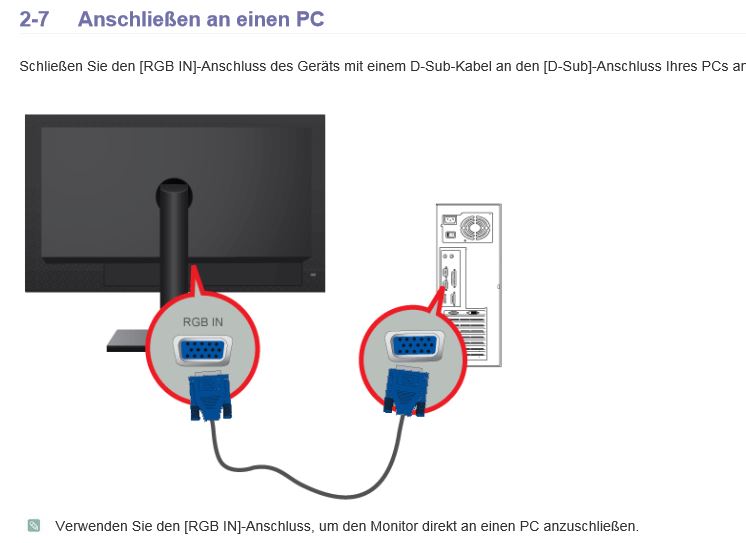

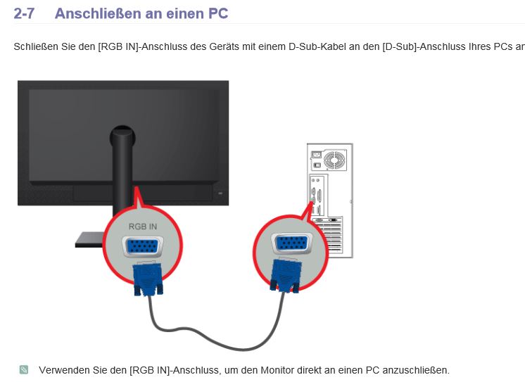

Der Samsung SyncMaster NC240 ist per VGA angeschlossen

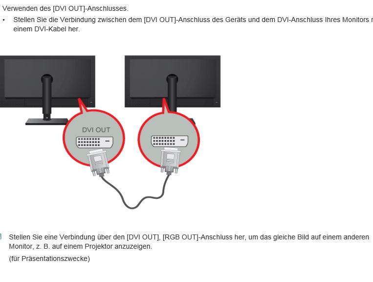

Mein damaliger Arbeitgeber hat neue Geräte angeschafft. Hat in mir geschenkt. So steht es in der Bedienungsanleitung
Tatsache, sowas habe ich auch noch nicht gesehen. DVI nur als Ausgang. :rolleyes: Das war vermutlich noch zu der Zeit, wo auf DVI-Geräte entsprechender Zoll verlangt wurde, und dadurch die Geräte entsprechend teuerer wurden. Der Mist wurde dann ein paar Jahre später abgeschafft.

Das ist ein Zero Client Monitor, den man auch als normalen Monitor verwenden kann
Reaktionen: PHuV
Yup, hab ich nachgelesen, hatte aber sowas noch nicht gesehen, danke für die Info. Beim Anmelden kann es eben passieren (durch Updates, Treiberupdates usw.), daß die Prio der Anschlüsse geändert wird, und sich dadurch die Auflösungen entsprechend ändern. Bei digitalen Anschüssen werden noch weitere Monitorinfos übertragen, die im analogen Anschluß wie VGA fehlen (erweitertes DDC). Bei VGA wird auch DDC verwendet, hier können fehlerhafte Kabel und die Anschlußbuchsen verhindern, daß das DDC Signal korrekt ankommt und interpretiert wird.

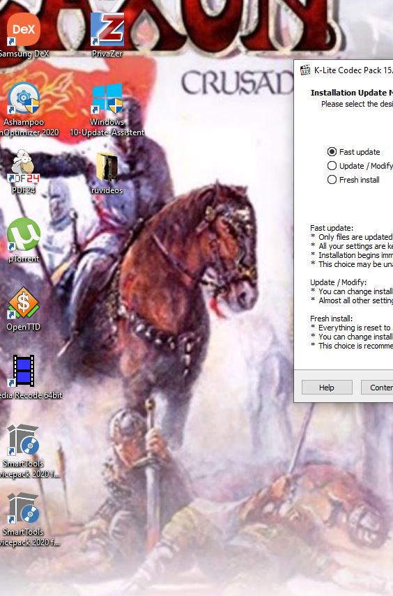

Heute Morgen ist es wieder passiert. PC eingeschalltet. Dell Monitor wie immer. Samsung Montor langgezogen und unscharf (bild 1). Einstellung am PC oder Monitor änder nützt nichts. Nach dem neustart vom PC wieder alles normal (bild 2)

Habe glaub das Problem gefunden. Ich musste den Computer komplett neu aufsetzen. Habe nur den Treiber von Windows installiert. Kein Problem. Am Mittwoch ist aufeinmal unten rechts eine Meldung von Nvidia aufgeplopt, das ein neuer Treiber verfügbar ist. Habe ihn dan installiert. Soweit so gut. Doch dan ist es wieder aufgetaucht. Habe den den Treiber von Nvidia wieder komplet deinstallier, und nur den Windows Treiber wieder verwendet. Seither taucht das Problem nicht mehr auf. Ich vermute, das es der Treiber von Nvidia selber ist. Komisch.
Komisch, hab hier mehrere Rechner mit Nvidia Karten stehen, und die haben diese Probleme nicht. Es kann dann durchaus auch am Monitor liegen. Windows verwendet auch einen Nvidia Treiber, aber eben einen anderen in einer älteren Version. Sprich, wenn Du die volle Unterstützung der GPU haben möchtest, solltest Du Dich immer an diesen Treiber halten.

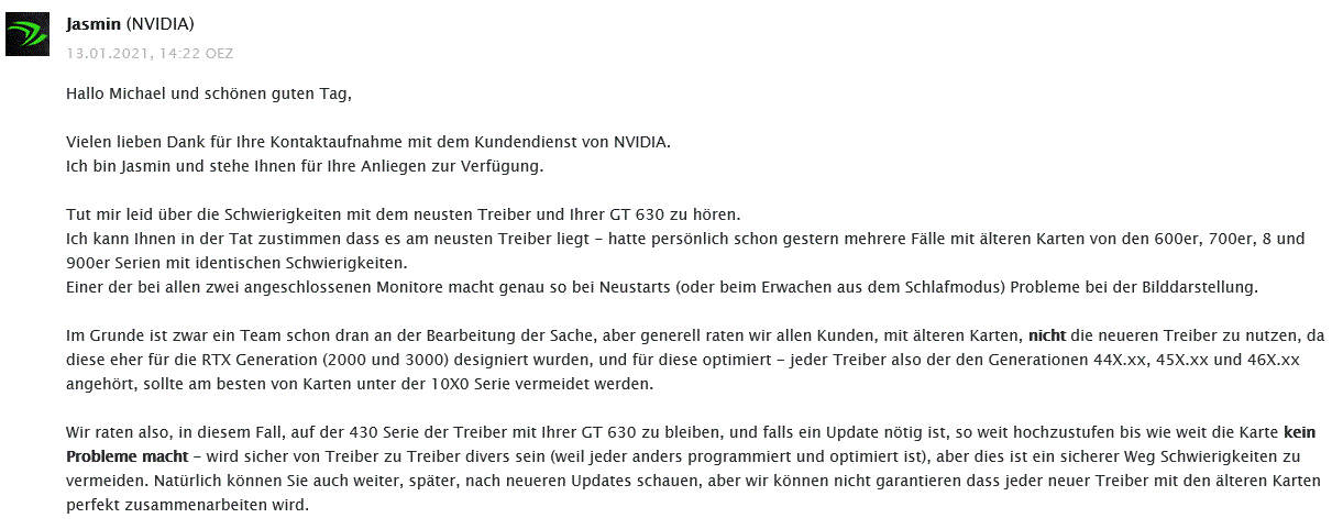

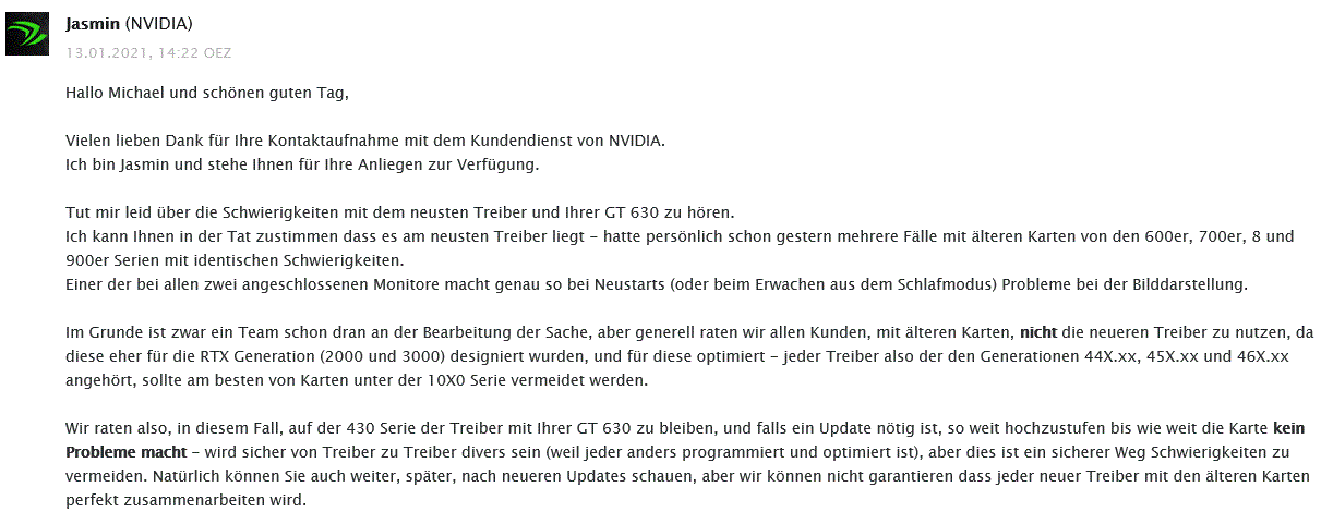

Guten Tag. Habe gestern Kontakt mit Nvidia wegen dem Problem gehabt. Habe per Mail Antwort erhalten. Es liegt am Treiber. Im Anhang die Antwort
