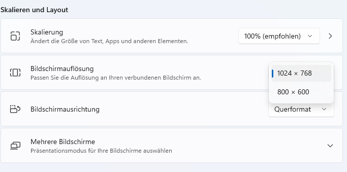

ich habe seit gestern das Problem, dass sich meine Bildschirm Auflösung auf 1024x768 festsetzt und ich diese nicht ändern kann. Beim Start ist kurz die gewünschte FullHD Auflösung vorhanden doch dann wechselt es automatisch wieder zurück.
Habe bereits alle Treiber deinstalliert und neu installiert, Windows geresetet, alle Kabel geprüft (An einem anderen Monitor).
Windows 11 ist auf dem aktuellsten Stand.
GPU: Asus rog strix 3070
CPU: 13600k
Bildschirm: BenQ GL2580HM
Habe bereits HDMI und Displaykabel probiert.
Bin euch dankbar für eure Hilfe :)

Zeigen Windows Einstellungen (System - Bildschirm - Bildschirmauflösung) und die Nvidia-Systemsteuerung (Anzeige - Auflösung ändern) die gleiche Bildschirmauflösung?
ja zeigt das Selbe an

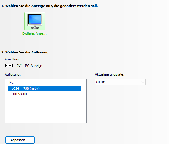

Laut deinem Bild in #7 ist der Monitor an DVI angeschlossen deine GraKa hat laut dem Datenblatt kein DVI, dein Monitor schon, hängt hier der Monitor am falschen Anschluss?
Es ist nur 1 Kabel am Monitor verbunden (HDMI), die anderen Ports sind alle frei, bis aufs Stromkabel
Dann käme wohl kein Bild. Hier ist arg was durcheinander oder defekt.
Man sieht auch, dass der Monitor gar nicht korrekt erkannt wird, sondern als Digitales Anzeigegerät
und die Karte hat keinen DVD-I Anschluss.
Oder nutzt du ein Displayport auf DVI Kabel. @Shanks ?
Ne grade nutze ich ein normales HDMI Kabel
