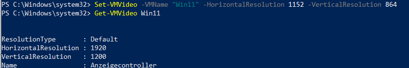

Da mir die standarmäßigen 1152x864 in der VM zu wenig waren, habe ich mal vor einiger Zeit über PowerShell die Auflösung der VM auf 1920x1200 geändert.
Auf jeden Fall passt diese Auflösung, wenn ich aus dem Hyper-V-Manager die Konsole öffne bis zum Login-Screen von Win11.
Nach dem Login scheint wieder irgendeine Skalierung zu kommen (in Win11 auf 100% reduziert), so dass das Fenster zu groß ist für den Bildschirm und die Taskleiste unten raus rutscht.
Habe jetzt schon zig mal versucht, die Auflösung wieder runter zu schrauben, aber es geht einfach nicht - es kommt kein Fehler, aber die bleibt konstant bei 1920x1200.
Kennt noch jemand das Problem oder hat einen Lösungsvorschlag? (und nicht RDP mit x*x starten)

der ist an - trotzdem ist die Auflösung bei jedem Start wieder zu hoch.
Ich würde ja bei "Set-VMVideo" entweder einen Fehler erwarten oder dass anschließend "Get-VMVideo" die neue Auflösung bringt. Das hat vor ca. 2 Jahren beim Hochsetzen der Auflösung ja auch so funktioniert.
