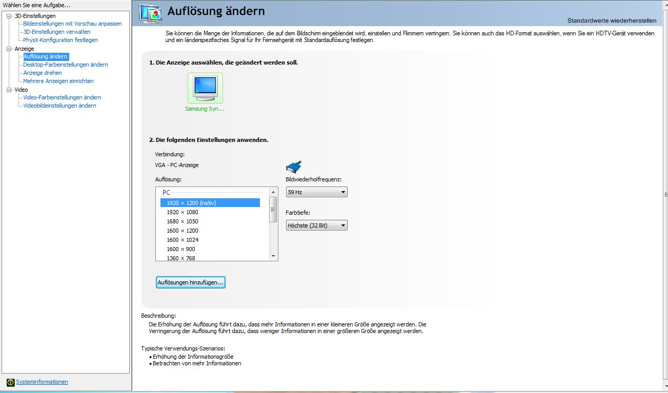

Bei mir gibt es diese Funktion scheinbar nicht oder sehe ich sie nur nicht (s. Screen)?
Für die Grafikkarte 8.17.11.9562.
Habe gerade noch ein wenig gegooglet und frage mich, ob es am VGA Anschluss liegen könnte? Gäbe es eine Möglichkeit das zu beheben? Ich habe nicht wirklich klares gefunden. Allerdings hat mein Notebook nur VGA, ich kann also bestenfalls beim Monitor auf einen Adapter umsteigen (den ich kaufen müsste, weil meiner zu groß ist :( )
