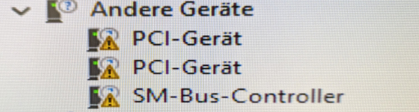

Habe meinen ganz neuen PC gestern zusammengebaut und gestartet. Eigentlich war anfangs alles normal, aber mitten in der Installation von Windows 11 ging der Bildschirm kurz aus und danach war die Auflösung bei 640x480. Die Auflösung kann auch nicht mehr umgestellt werden. Ich dachte erst ich muss die Treiber runterladen und Windows updaten, das habe ich beides gemacht und es hing trotzdem noch. Also habe ich Windows 11 komplett neu installiert, diesmal hing es von Anfang an bei der Auflösung. Auch danach konnte man es nicht ändern. Ich wollte Windows 11 erneut installieren und dabei hing ich ihn an meinen TV. Bei der Neuinstallation merkte ich dann das die Auflösung normal war, danach konnte ich sie auch ändern auf dem TV war alles normal. Als ich ihn wieder an den Monitor angeschlossen hing er wieder auf 640x480 fest. Dazu gibt es im Geräte-Manager drei Geräte die anscheinend nicht erkannt werden.

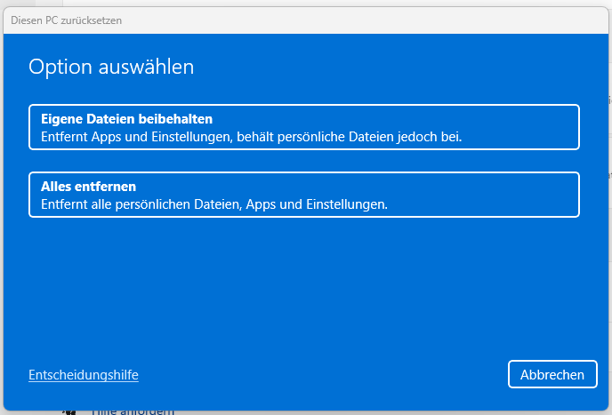

Unter Einstellungen bei zurücksetzen und dann über Cloud runter laden und alle Daten löschen.

Ich sehe das mit der Cloud hier irgendwie nicht?
Wäre mir neu, dass das ein echtes Neuinstallieren ist. Nicht ohne Grund heißt es "Zurücksetzen" und nicht "Neuinstallieren".
Komisch ist, die Formulierung hier allerdings dennoch:

Solange das Betriebssystem nicht vollständig installiert ist, brauchst du dich über Fehler nicht wundern.
Installiere die "anderen Geräte"

Das kommt einen Schritt weiter wenn du auf alles entfernen drückst. Ich mache es gleich mit einen Installationsstick neu. 😅
Cu
redjack
In welchem Sinne von installieren?
Reaktionen: amorosa
