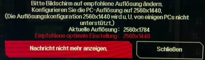

servus zusammen, vorab: meine hardware ist unten in der signatur aufgelistet.
mein primär monitor kommt ab und zu mit dieser meldung:

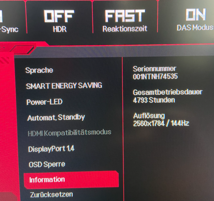

wenn ich in die settings am monitor gehe, ist tatsächlich dies zu sehen:

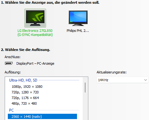

unter windows ist aber dies eingestellt:
bei meinem sekundär monitor ist dieses problem nicht. auflösung wird am monitor korrekt angezeigt.

Unwahrscheinlich, dass eine Neuinstallation von Windows an dem Problem etwas ändert. Eine Neuinstallation der Treiber für Grafikkarte und eventuell Monitor ist ratsam.
Ein defektes Kabel oder ein Defekt des Monitors halte ich auch für völlig ausgeschlossen, da die Auflösung durch das EDID übermittelt wird.
Lad mal das Custom Resolution Utility runter (Link) und poste einen Screenshots deines Monitors. Mich interessiert was in "Detailed resolutions" drin steht.
Du kannst damit das EDID deines Monitors ändern, indem du einen eigenen Monitortreiber erstellst, den Windows lädt. Allerdings hat das seine Tücken. Daher zeig erst mal was das Programm anzeigt.

Monitore haben keine Treiber.
Die Daten (Auflösung, etc) bekommt Windows von der EDID (bzw über DDC/CI) des Monitors.
Die Treiber der Monitor Hersteller enthalten nur eine INF-Datei die dem Monitor einen anderen Namen geben
und in der Regel ein ICC-Profil, welches aber keine Kalibrierungsdaten enthält,
sondern nur Daten über die Farbcharakteristik des Monitors.
Diese Profile sind aber nicht selten kontraproduktiv.
Im Gerätemanger heißen die Monitore: "PnP Monitor (Standard)".

Es wird weder am Kabel noch am Monitor liegen. Entweder ist das EDID deines Monitors falsch oder es ist im Allgemeinen ein Softwareproblem. Deswegen habe ich dir auch geraten einen Screenshot vom Custom Resolution Utility zu machen.
Mit dem Tool kannst du einen nicht-signierten Monitortreiber erstellen, der ein eigenes EDID lädt.
Das ist wohl ein Treiber Problem, falsch programierte EDID schließe ich aus.

Ich empfehle dir vor allem mal den Screenshot vom oben erwähntem Tool zu zeigen. Zeig mir mal wie das EDID aussieht.
Glaube nicht, dass bei dem LG Monitor das EDID falsch ist
und das auch noch bzgl. seiner nativen Auflösung.
Das ist kein Medion CRT von 1995.

Du kannst deine Monitore zwar neu verkabeln, das wird dir aber keinen Vorteil bringen. Das was du beschreibst, ist kein Problem, das durch eine Limitierung der Bandbreite oder Störung hervorgerufen wird. Auch ein Defekt ist auszuschließen. Es ist mit Sicherheit ein Softwareproblem.
Es geht nicht darum, ob das EDID falsch ist. Lad das Programm und mach ein Screenshot vom EDID. Das kostet dich nichts und bringt dich voran. Das neue Kabel ist Zeit- und Geldverschwendung.
