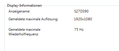

Ich habe eine R9 290 verbaut und an einen Samsung Monitor angeschlossen.
Catalyst sagt über den Monitor

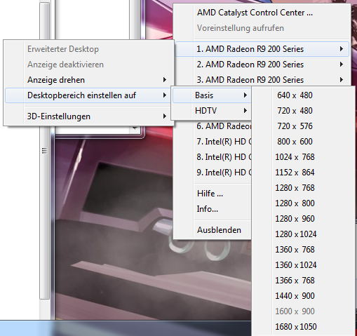

Calayst gibt mit aber nicht die Möglichkeit die maximale Auflösung zu wählen
Jetzt habe ich die Einstellung 1600x900 gewählt. So habe ich zumindest keinen schwarzen Rand am Bildschirm.

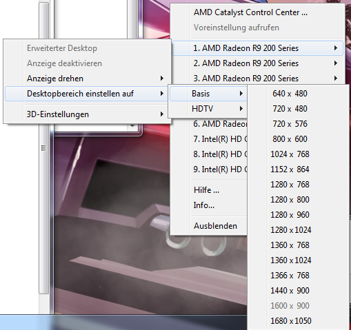

An der Stelle habe ich auch nur 1680x1050 stehen, obwohl mein Monitor mit 1920x1080 läuft.
Gehe doch mal ins AMD CCC direkt rein (zB Rechtsklick auf den desktop) und unter *Desktop-Management* und weiter unter *Desktop-Eigenschaften* findest du sicher die richtige Auflösung für deinen Monitor.
Ganz einfach: Auf den 2. Screenshot sind Basis und HDTV Aufloesungen aufgezaehlt, FullHD (1920x1080) ist unter HDTV zu finden und nicht unter Basis.:D

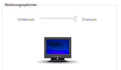

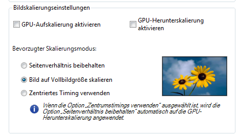

Dachte es liegt an der Skalierung und habe heir die Häckchen gesetzt
dann hatte ich zwar die Option auf diegewünshcte Auflösung doch nach Wahl hatte ich wieder den schwarzen Rand
edit: wenn ich unter HDTV die Option 1080p wähle habe ich wieder den Rand :(
das wird es wohl sein denke ich @TE :D
musste auch schmunzeln als ich deinen screenshot gesehen habe und du auf Basis bist, obwohl darunter HDTV steht mit 1920x1080 etc.

Ist richtig so Overscan-Einstellungen gelten pro eingestellte Aufloesung.
Das ist selten daemmlich, ist aber schon seit Ewigkeiten so.
Nachdem du auf 1080p gestellt hast, geh hin und korrigiere den Underscan, wie weisst du anscheinend bereits :)

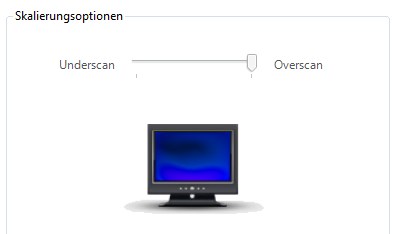

Ok ... nachdem ich jetzt diese Optionen inklusiver der GPU skalierung wild kombiniert habe und als Resultat einen blackscreen hatte (komischer Weis konnte ich den Curser noch sehen und bewegen) kam ich um einen Hardreset nicht umher.
Im zweiten Anlauf habe ich die HDTV einstellung auf 1080p gesetzt. Als ich jetzt wieder ins Over / Underscan menü schaute, konnte ich den Schieberegler bewegen (war jetzt nur auf 10%). Der ist jetzt auf 100% und .... alta Vadda ... hammer Bild ... so muss das ausehen :D

Jetzt habe ich das ganze mal mit "Dirt3" getestet. Da ist allerdings immer noch der schwarze Rand. Ich dachte vielleicht liegt es daran, dass ich im CCC das Häckchen bei der GPU Aufskalierung nicht gesetzt habe. Habe ich versuch und wieder Blackscreen => Reeboot => Häckchen war noch drin => getestet => schwarzer Rand:freak:

Was habt ihr mit dem HDTV .. einfach die Auflösungen durchklicken und alle mit der Skalieroption auf Anschlag setzen (ganz nach rechts)
immer Übernehmen und es sollte keine Probleme mehr machen
