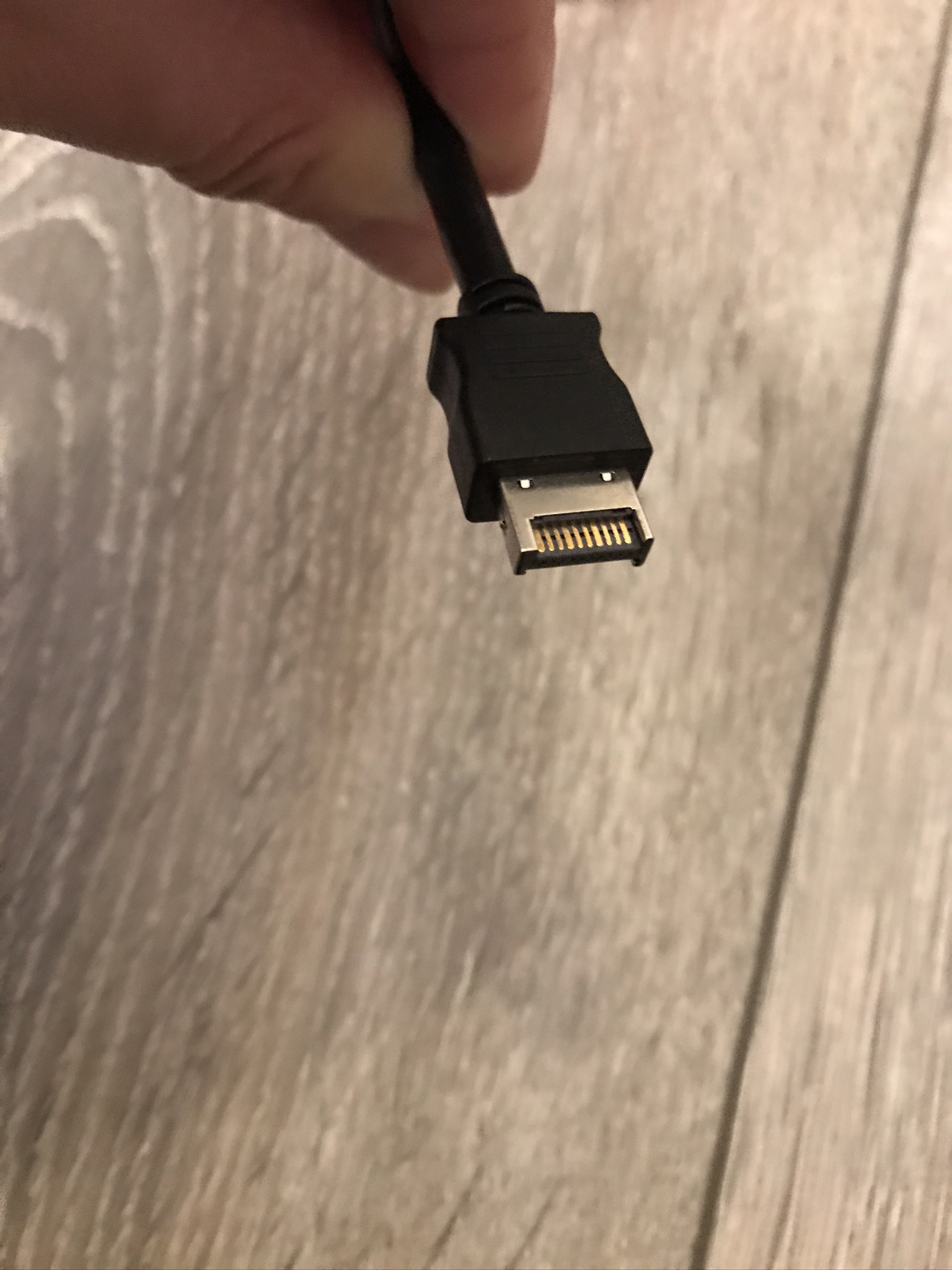

nach einiger Verzögerung ist es soweit, und mein Rechner ist fast fertig. Ich habe aber ein Kabel von den Frontanschlüssen vom Gehäuse, das ich nicht zu ordnen kann. Wenn ich es richtig deute steht oben Type C. Aber ohne Gewähr. Was ist das? Wo kann ich das ans Mainboard anschließen? Wahrscheinlich ganz simpel, nur nach einem Tag basteln habe ich ein Brett vorm Kopf....
Vielen Dank.

vermutlich in den anschluss aufm board für usb c front.
hat allerdings nicht jedes board
Arch-Angel schrieb:
Gehäuse: Fractal Desig Define R6 (Ist relativ neu und soll inkl. Wasserkühlung auf jeden Fall erhalten bleiben)
Ich vermute mal, dass dein "FD Define R6" eines mit einem USB-C 3.1 (20-Pin Key-A Header) Front-Anschluss ist. Das "FD Define R6" gibt es mit und ohne diesem Anschluss. Wenn es das Gigabyte X570 Gaming X Board geworden ist, kannst du es erstmal nicht anschließen, da dieses Board nicht über einen USB-C 3.1 (20-Pin Key-A Header) verfügt. Es wäre gut gewesen, hättest erwähnt, dass du das "FD Define R6 USB C" hast. Dann hätten wir dir ein passenderes Board empfohlen.
Wenn du Wert auf diesen Anschluss legst, kannst du dir aber mit einer Schnittstellenkarte behelfen.
SilverStone ECU02, 1x USB 3.1 intern, PCIe 3.0 x2 (SST-ECU02/71143)
Ok,
den Anschluss brauchte ich bislang noch nie. Darum bleibt das nun so, wie es ist. Ggf. kann ich dann ja mir eine Schnittstellenkarte holen. Danke für eure Hilfe.

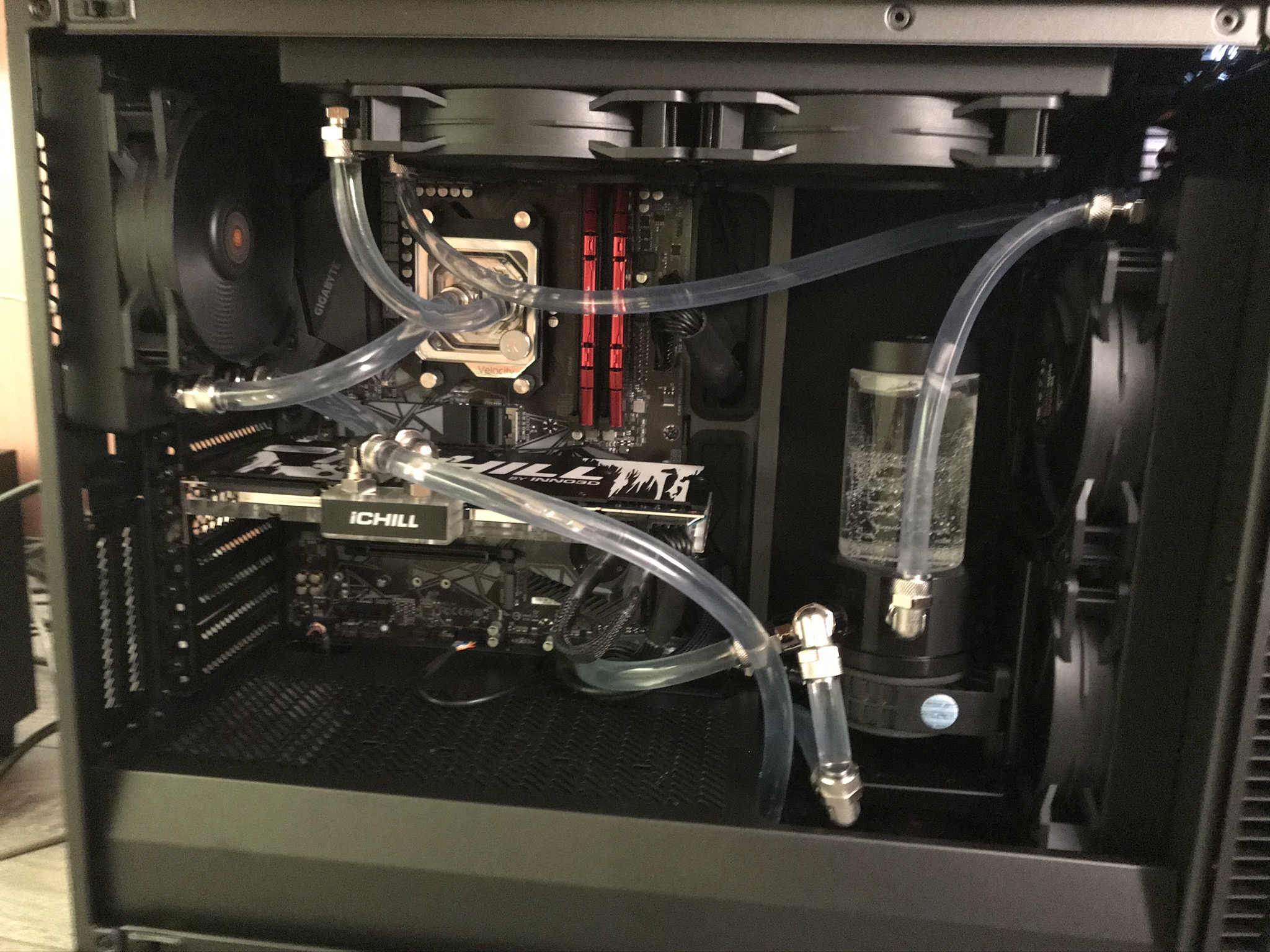

Moin,
möchte nun abschließend meine Freude mit euch teilen. Anbei ein Foto.
Der neue Rechner läuft super, und ist quasi nicht zu hören. Selbst unter Volllast laufen die Lüfter nur auf 25% und die Pumpe auf 50%. Sehr angenehm. Wie zu erwarten, läuft Anno 1800 mit maximalen Details in 4K nicht mit 60 Fps auf der RTX 2070 Super, aber ich bin zufrieden.

Danke für dein Feedback und das Bild. ;)
Viel Spaß mit dem PC.
BTW, sehr schön aufgeräumt geht es in deinem PC zu. :daumen:

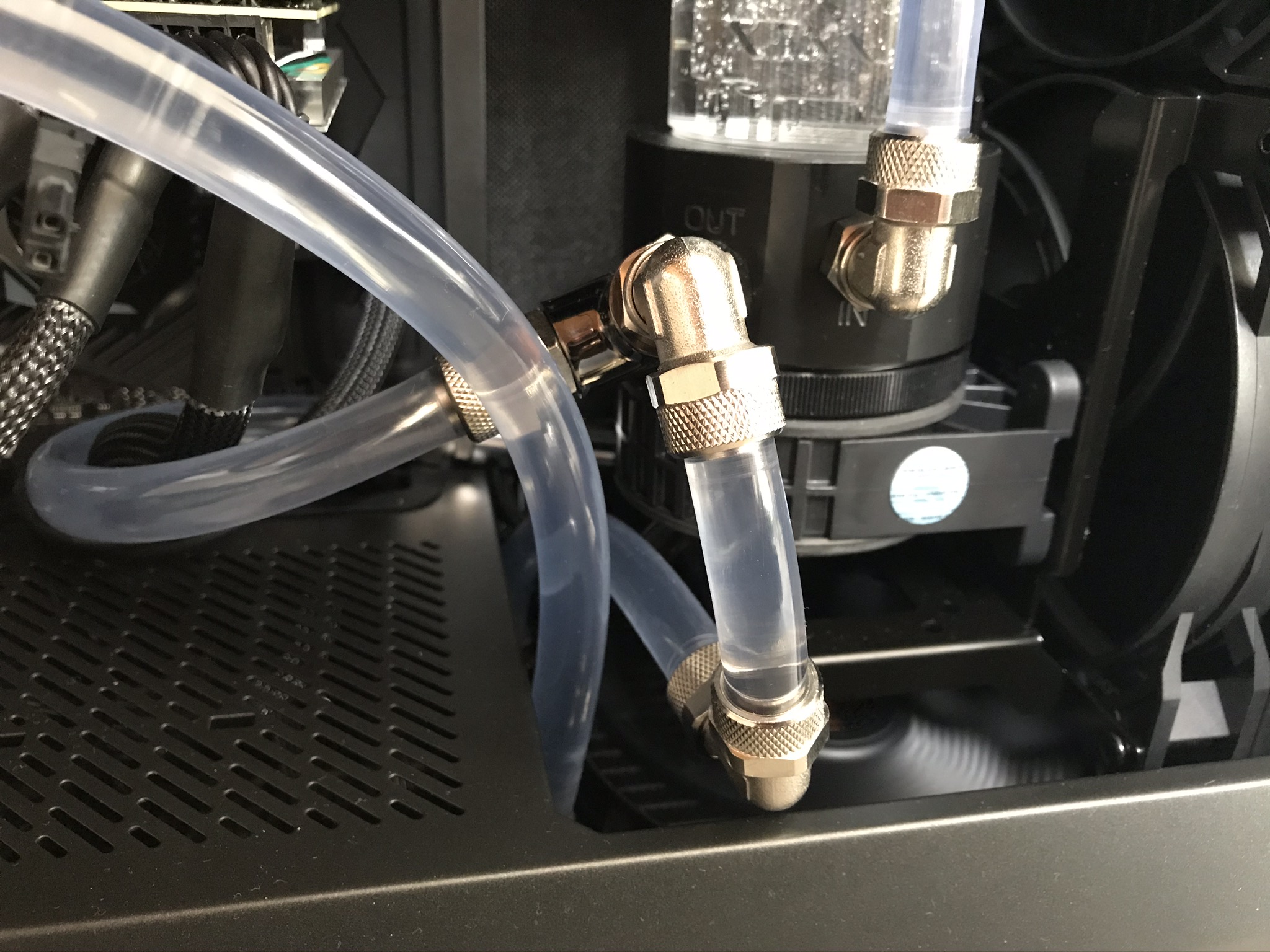

Nicht mehr ganz so aufgeräumt wie vorher. Ich habe zu den beiden 280er und 120er Radiator einen weiteren 140er im Boden installiert. Ich hatte die Befürchtung, dass gerade die Grafikkarte so viel Abwärme produziert, dass die Lüfter dann hörbar werden. War glaube ich nicht nötig, da die Temps sehr niedrig sind. Aber der nächste Sommer kommt auch......
Auf jeden Fall musste ich den 140er noch anschließen. Dadurch entstand unten dieses Gefrickel mit 90 Grad Winkel. Foto mal angefügt. Vorher ging der Schlauch von der Grafikkarte direkt in die Pumpe mit dem Y-Stück für den Wasserauslass. Wirkte dadurch ein wenig cleaner.
