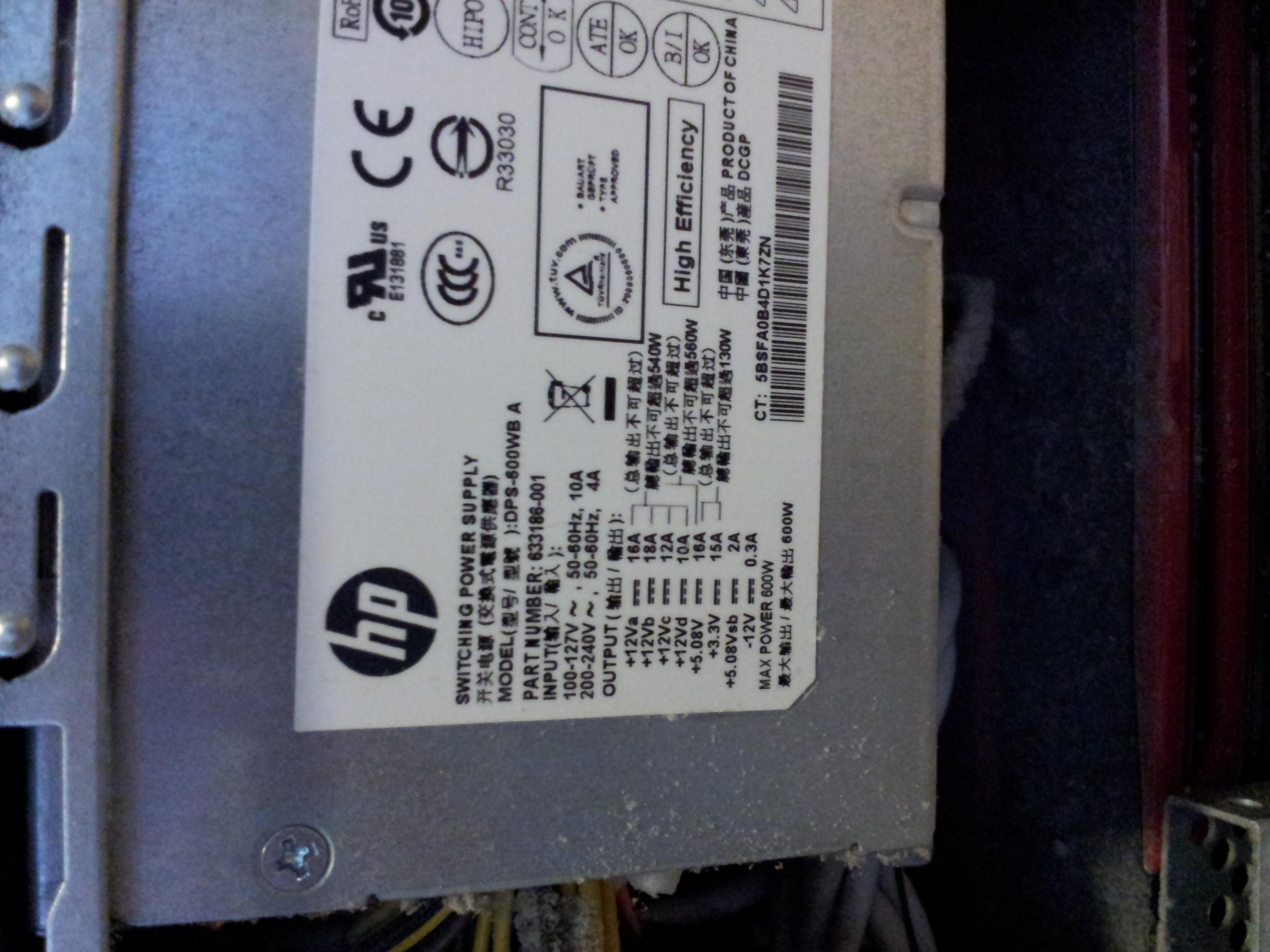

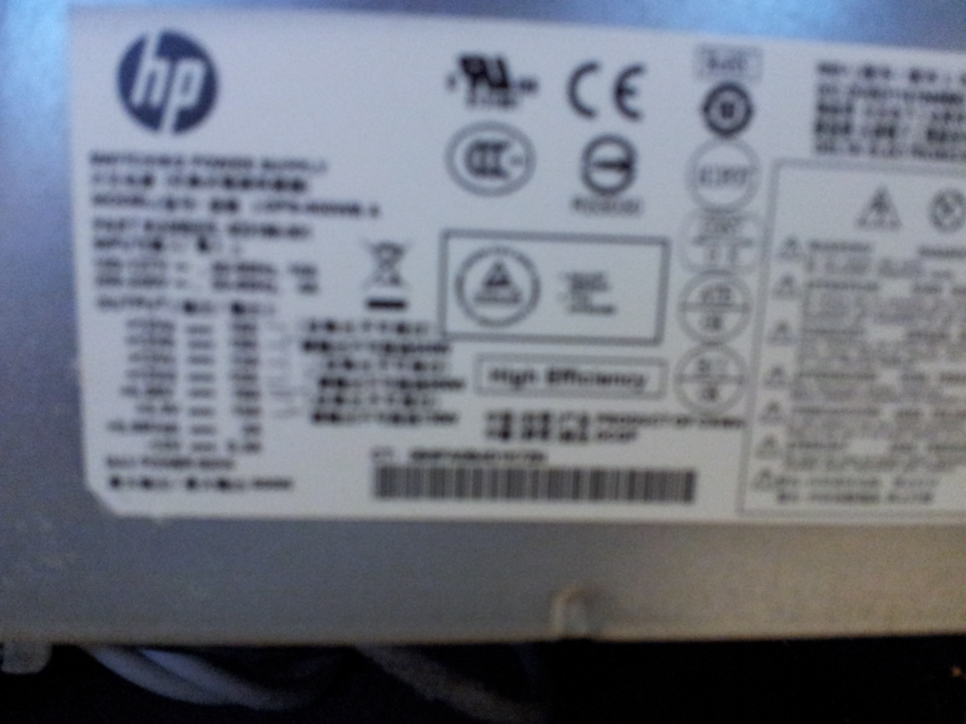

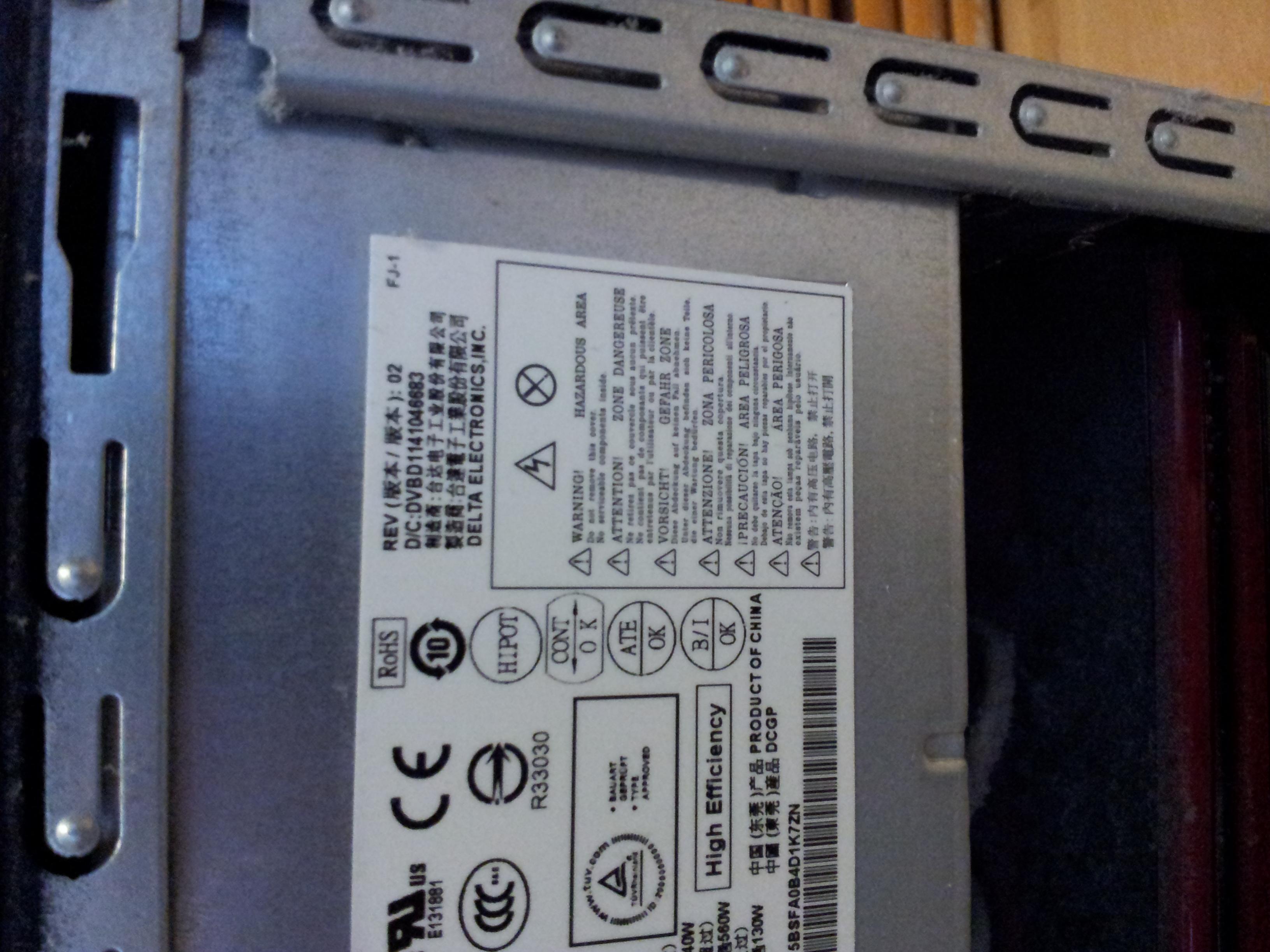

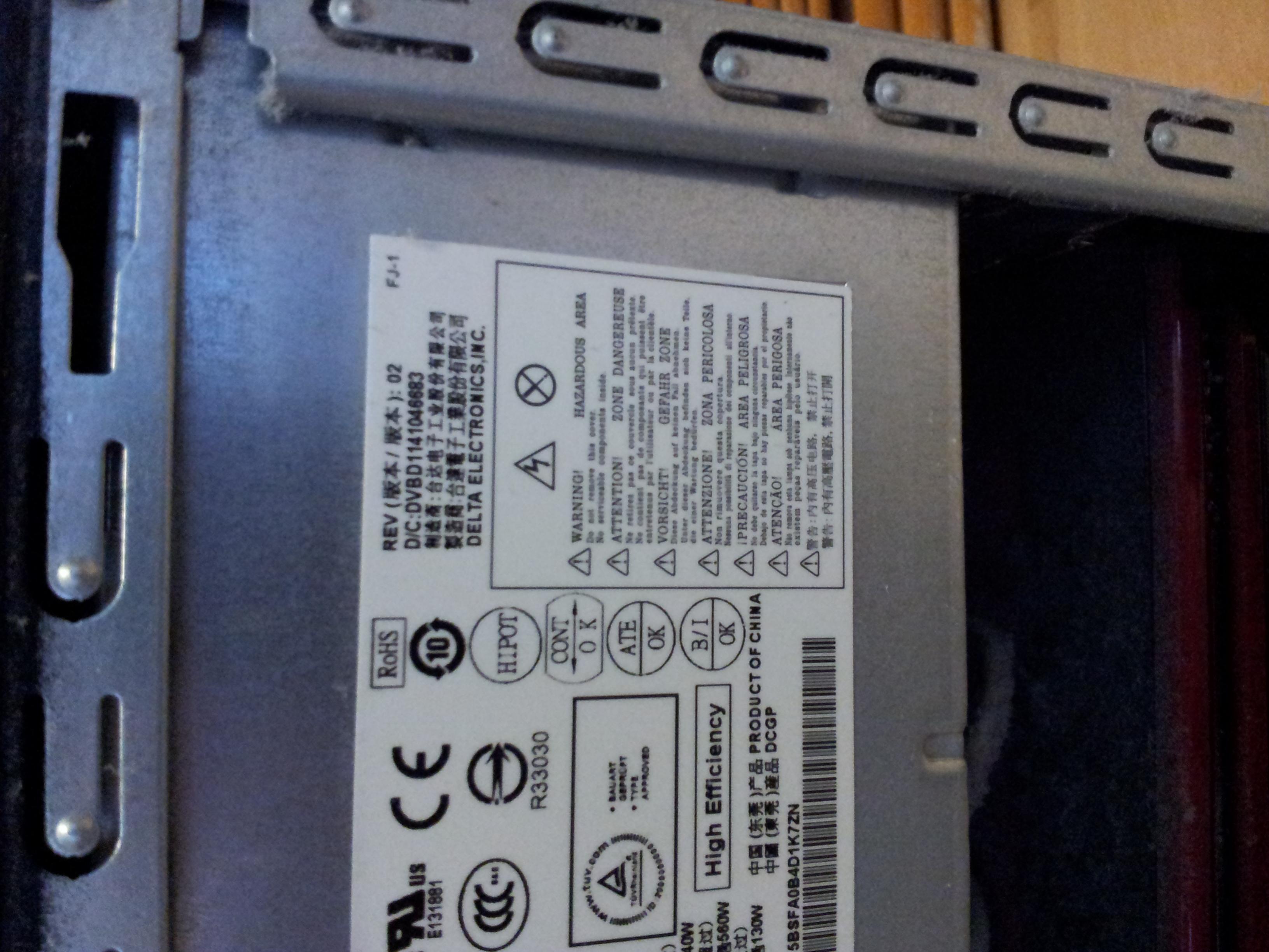

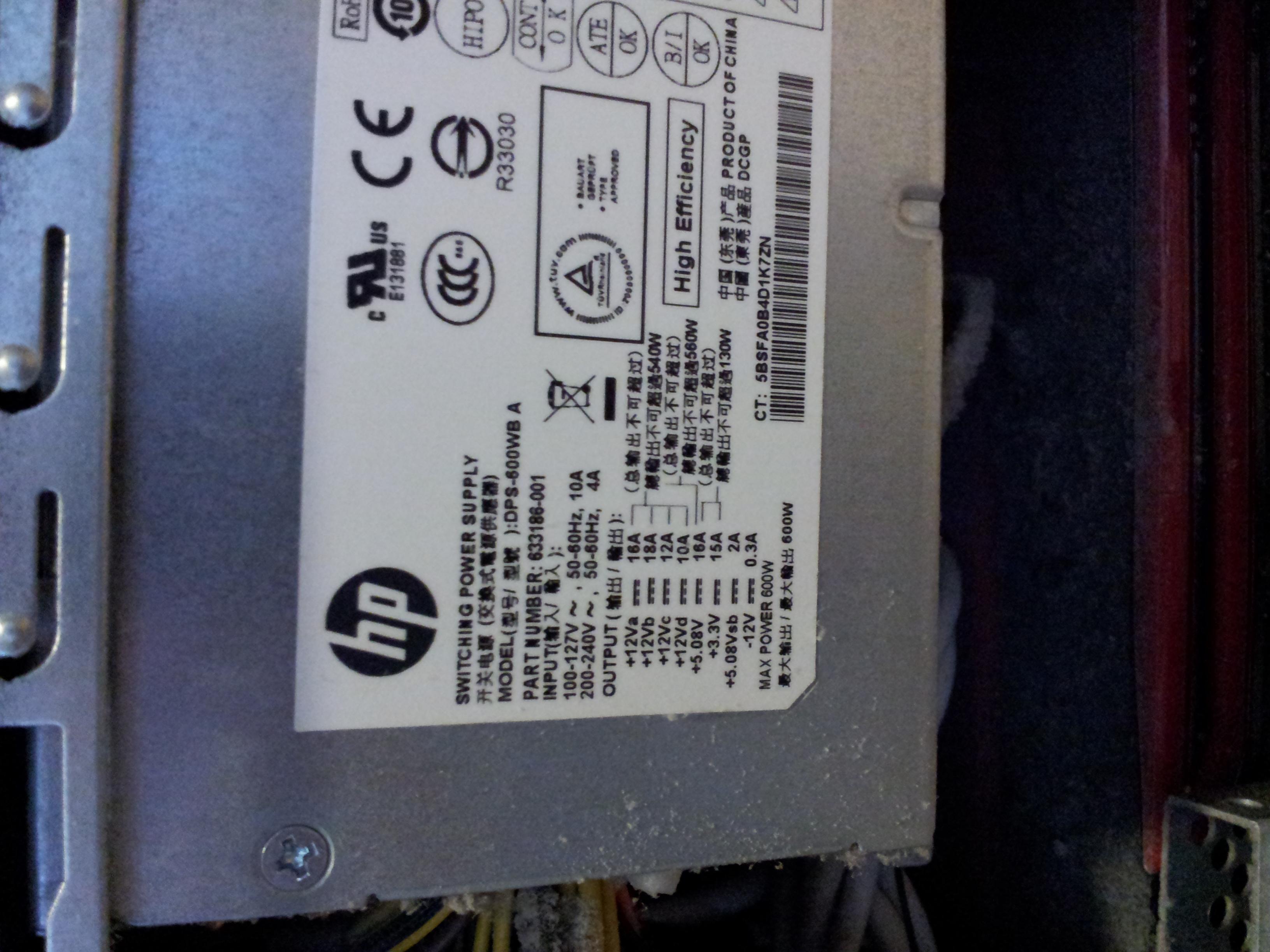

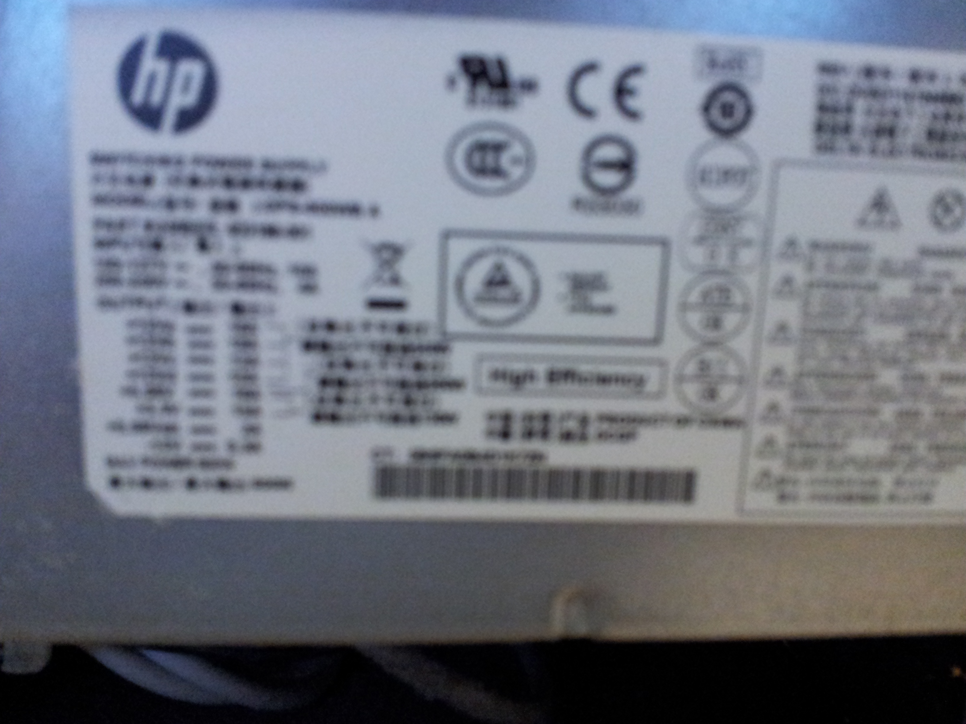

So Leute, hier wie versprochen das Bild von meinem Netzteil. Scheint doch ein 600 Watt Netzteil zu sein. Was sagt ihr dazu?

Ist der erwartete Chinaböller mit recht schwachen Werten auf den Leitungen. Dennoch muss das nicht heißen, dass du zwingend ein neues NT brauchst. Ich würds erstmal mit dem probieren. Sollte das alte NT mit der neuen Hardware nicht laufen geht davon auch nix kaputt - der Rechner springt in dem Fall gar nicht erst an. Langfristig rate ich dir trotzdem zu einem vernünftigen Marken NT.

Das Netzteil werde ich zudem auch mal rein präventiv austauschen...für ein solides Netzteil muss man ja nicht allzu tief in die Tasche greifen und da man den PC schon mal aufschraubt kann man das dann gleich auch mit einbauen.
