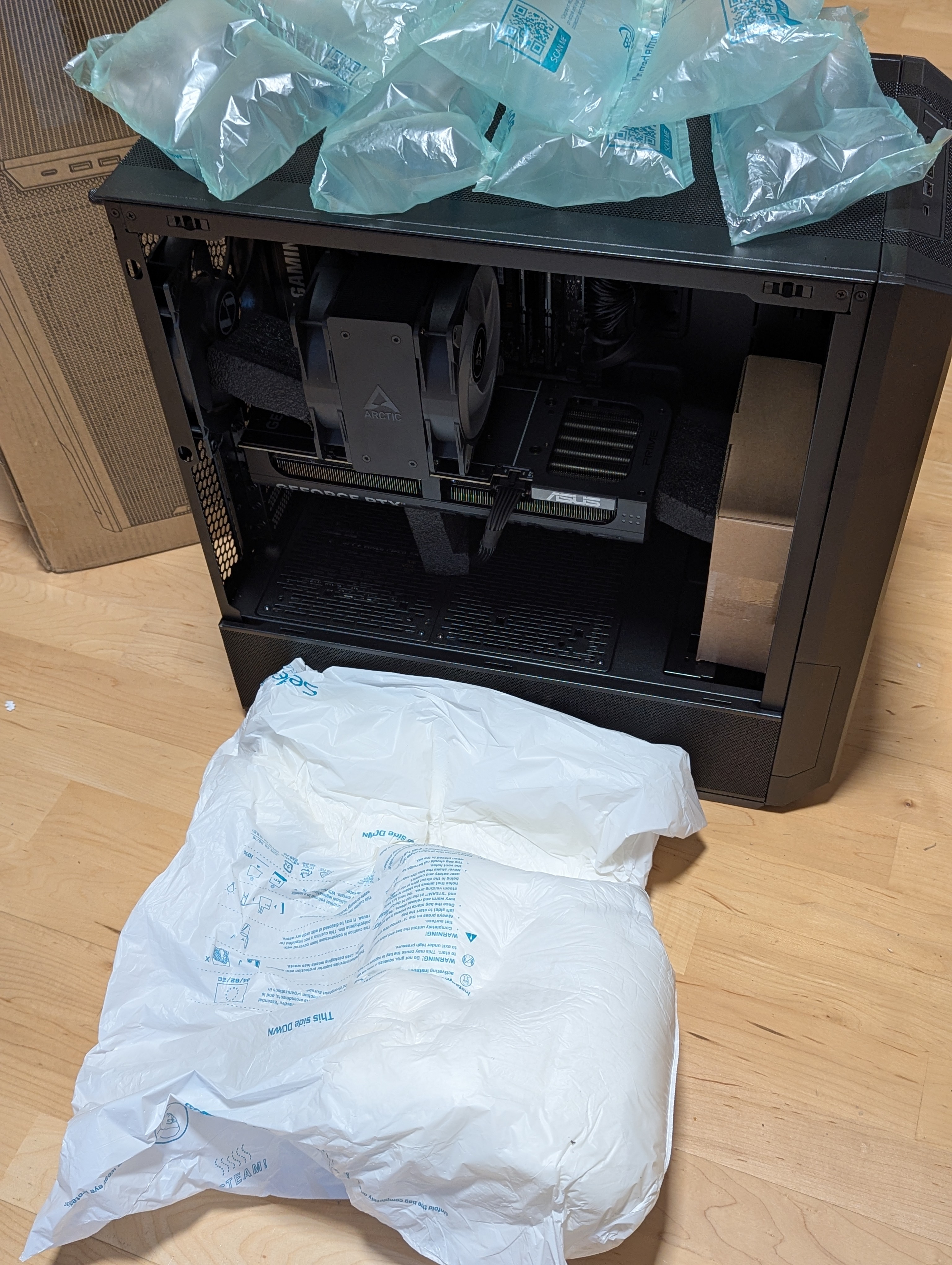

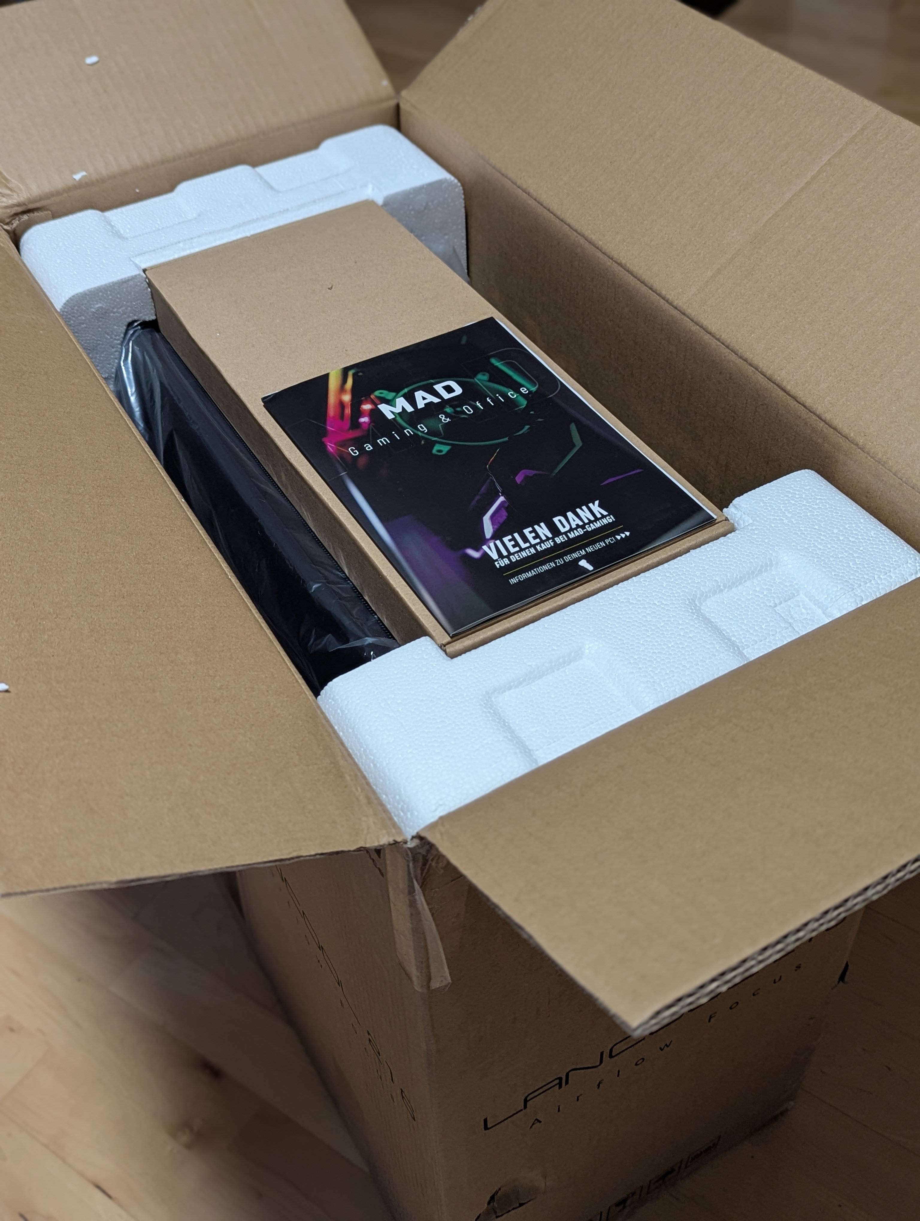

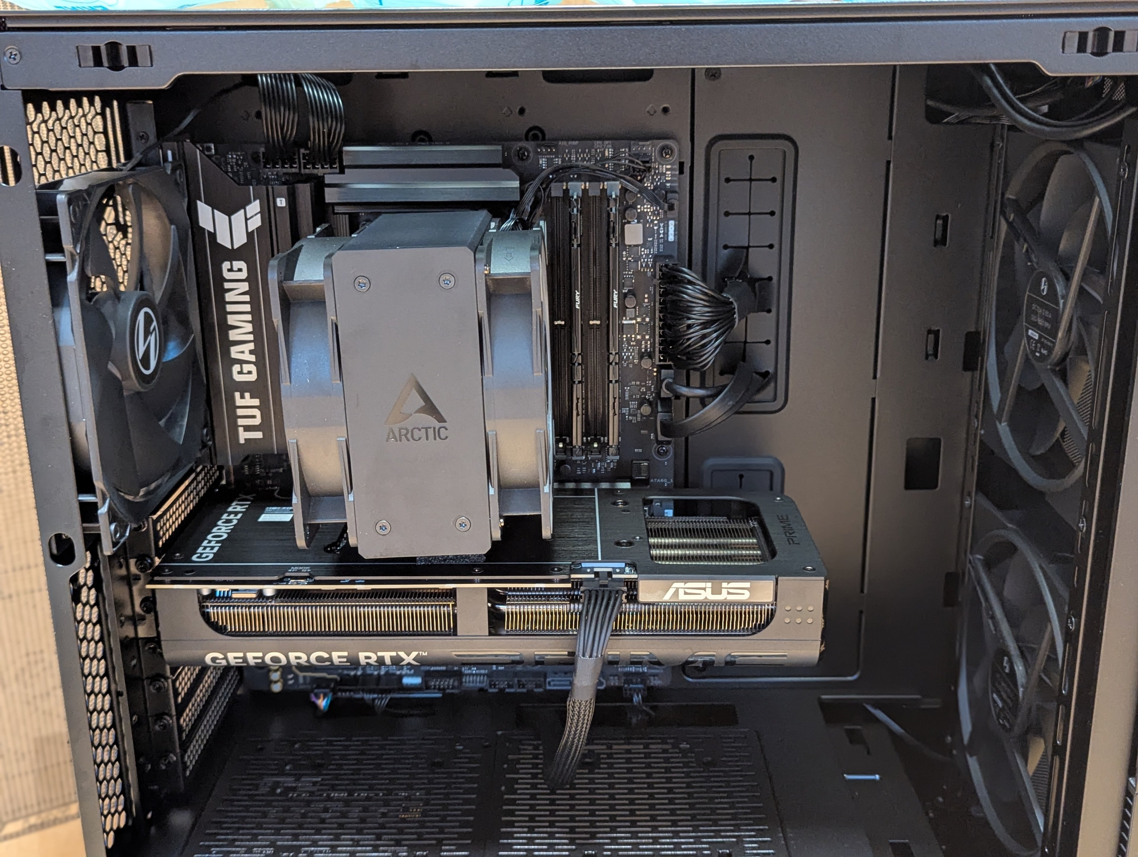

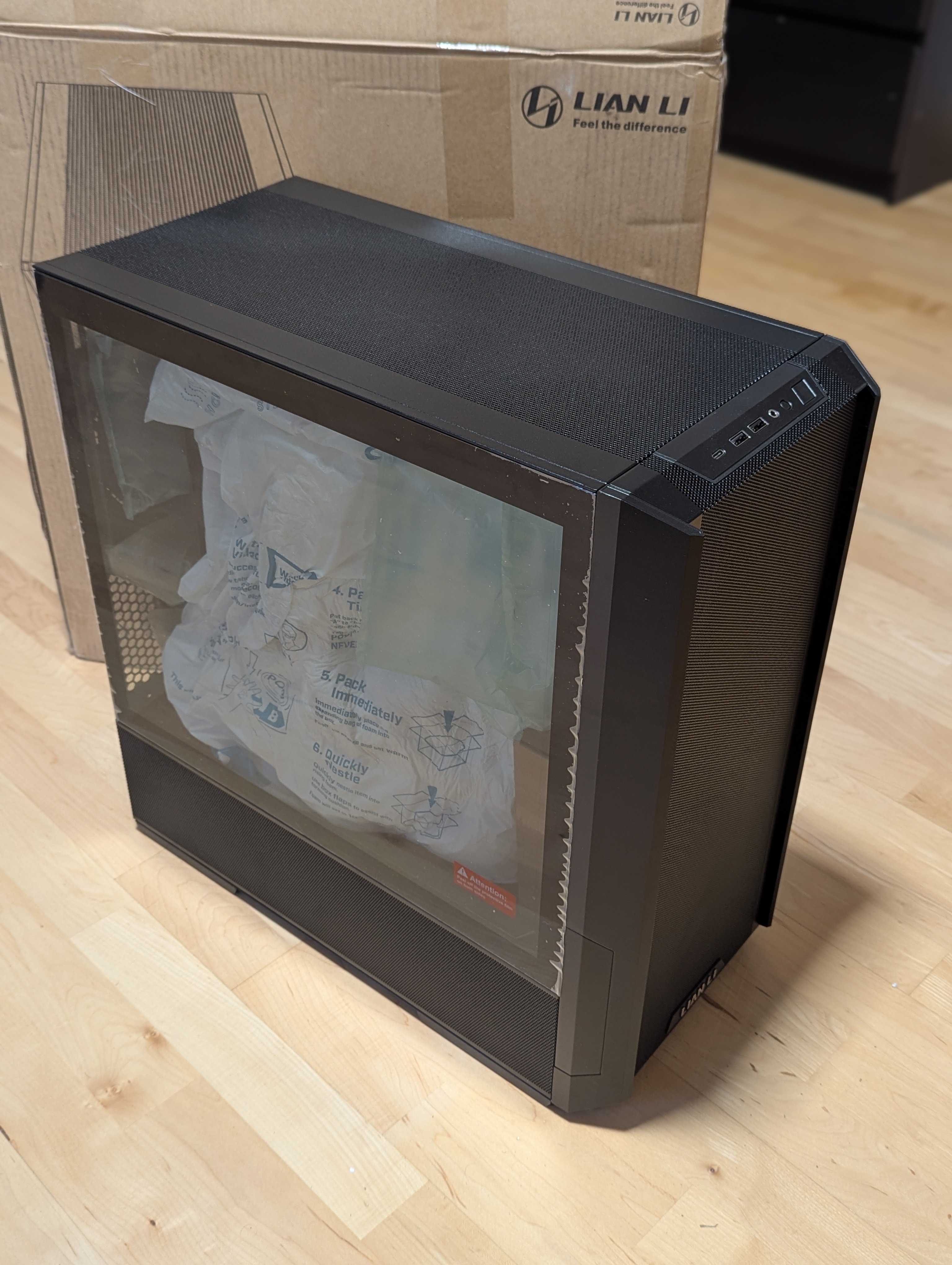

Da ich mich selbst immer sehr über Beratung und Erfahrungsberichte freue, hier ein kleines Update von mir mit Erfahrungsbericht zu mad-gaming.shop
  • Bestellprozess ist mit dem Konfigurator war echt easy, die Vorarbeit von Morku-von-Ork hat es natürlich noch leichter gemacht.
  • Ich habe mich für Vorkasse entschieden. Man bekommt direkt einen QR-Code zum Scannen mit Banking App. Ich fand's top :) (Zu den Alternativen Zahlungsoptionen am besten das FAQ anschauen)
  • Bzgl. des Zustellungsprozesses hatte ich eine Rückfrage und dafür einen telefonischen Kontakt. War sehr freundlich, schnelle Antwort, super unkompliziert.
  • Zur Verpackung und Transportsicherung (siehe Fotos unten) - Wirkte sehr solide verpackt und kam unbeschädigt an.
  • Kabelmanagement nach meiner Einschätzung top! (Aber seht selbst auf den Fotos)
  • Inbetriebnahme erfolgt erst morgen, ich werde noch ein Update geben.
Soweit bin ich sehr zufrieden. Danke für die Empfehlung.
