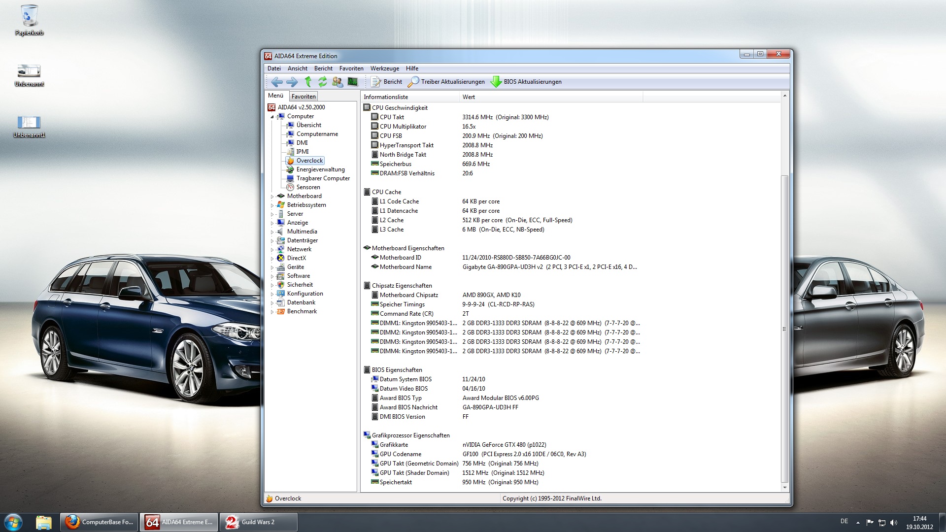

Dein System ist stärker als mein System das ich in Rente geschickt hab, daran kann es nicht liegen. Schonmal Treiber aktualisiert ? Geschaut ob die Grafikkarte / Prozessor mit voller Leistung läuft ? Takt sowie Temparatur in Ordnung ?

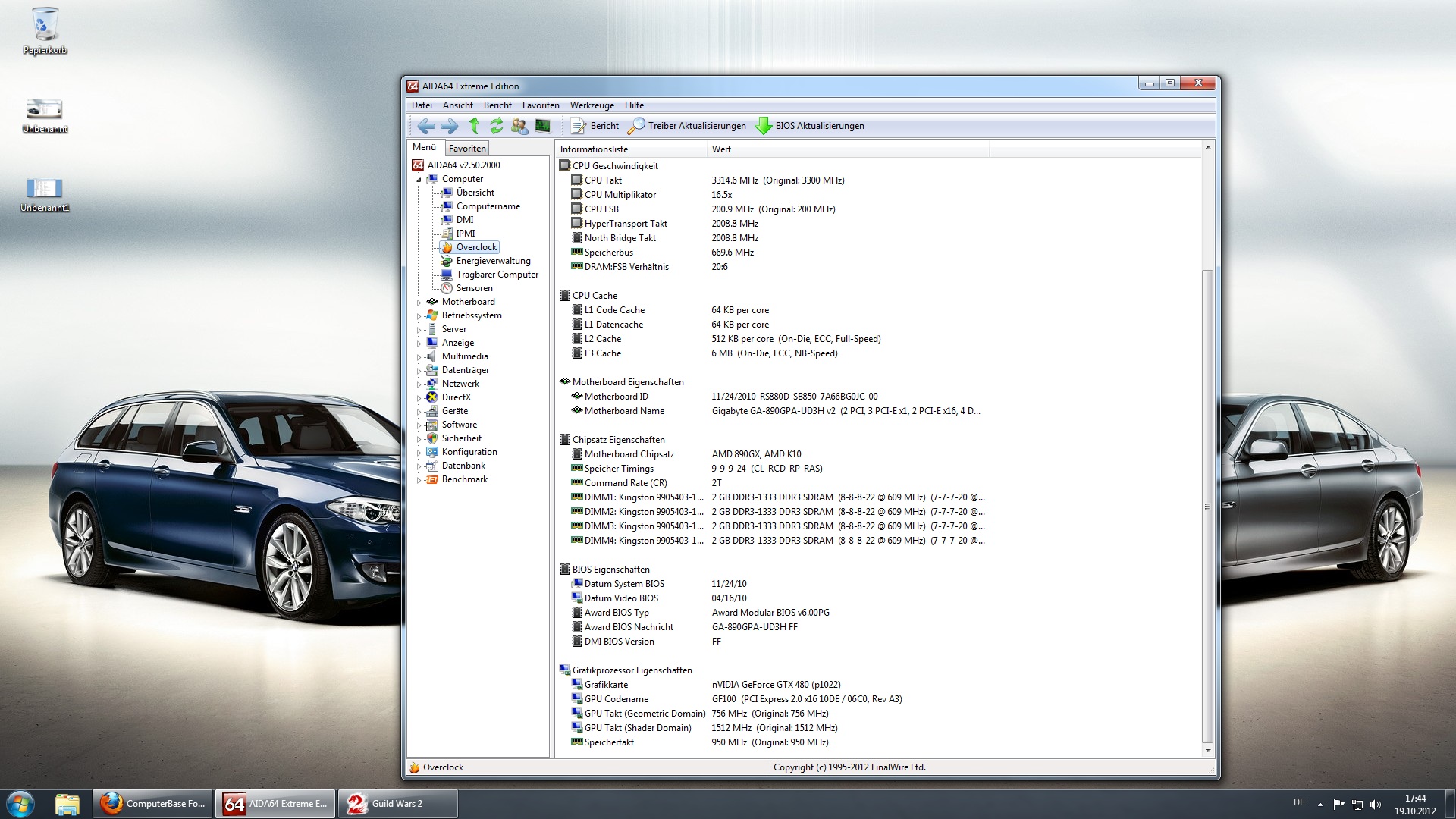

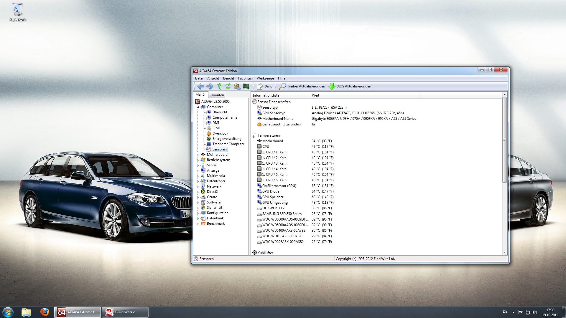

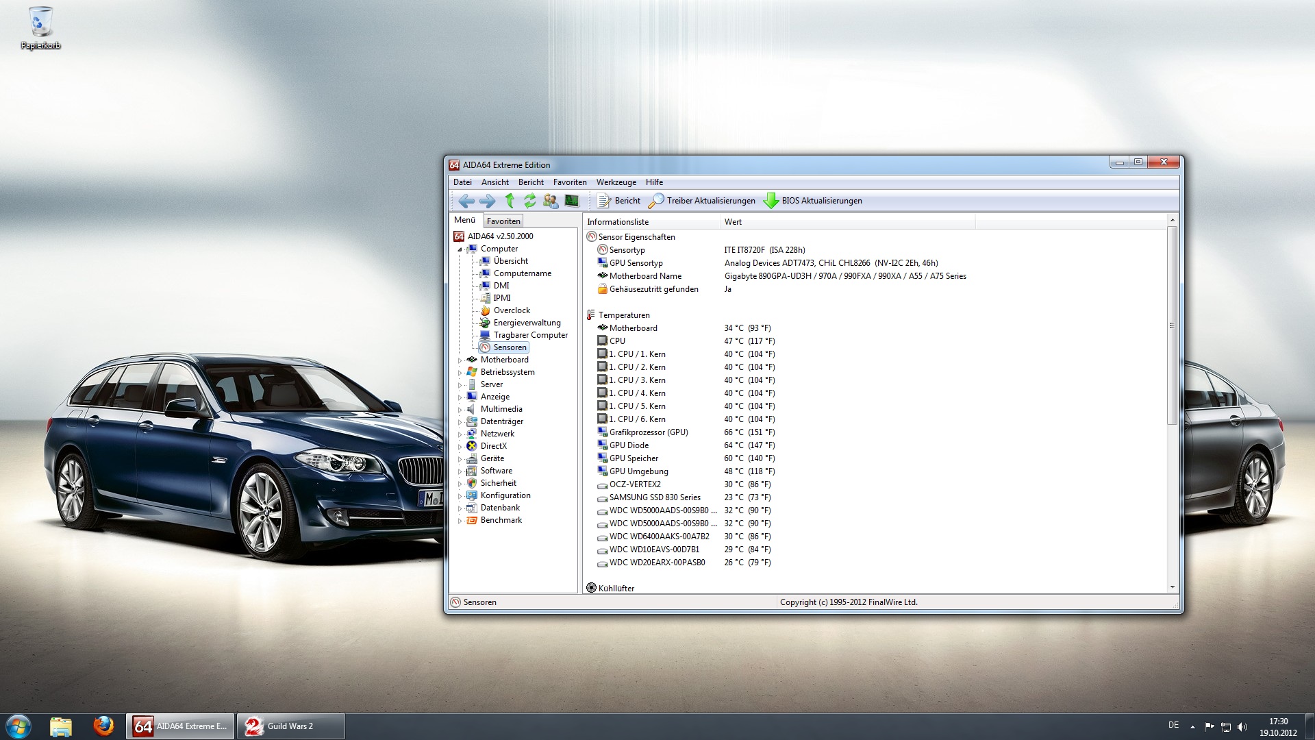

@tesla1337: Im Bild sind die Temperaturen direkt nach nem Event und die Taktfrequenzen.
Nvidia Treiber ist 306.23.

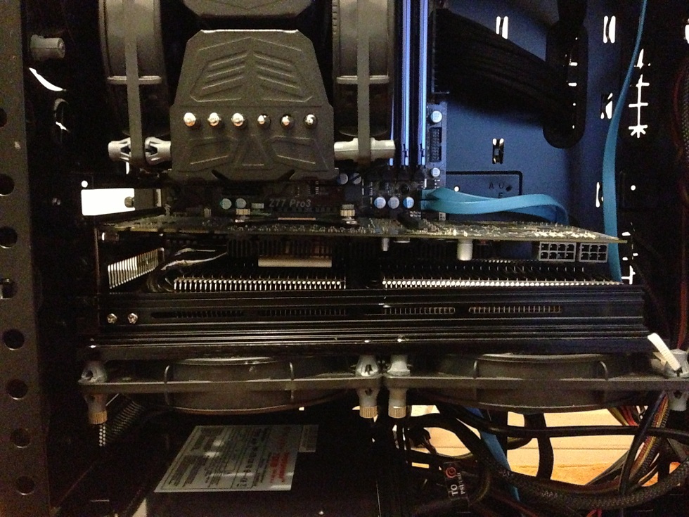

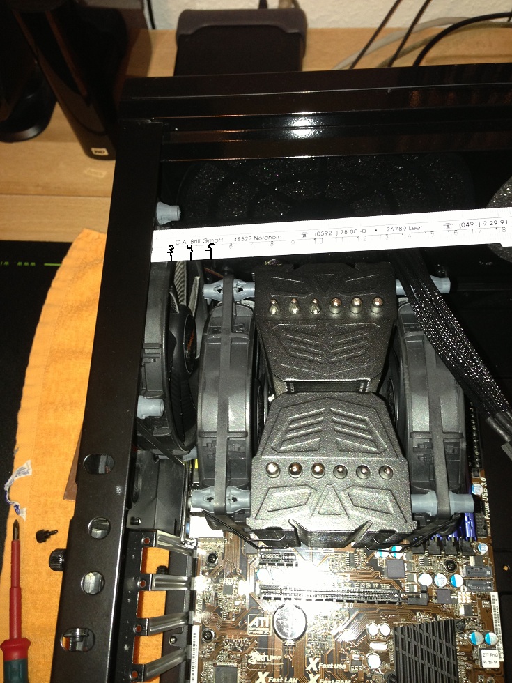

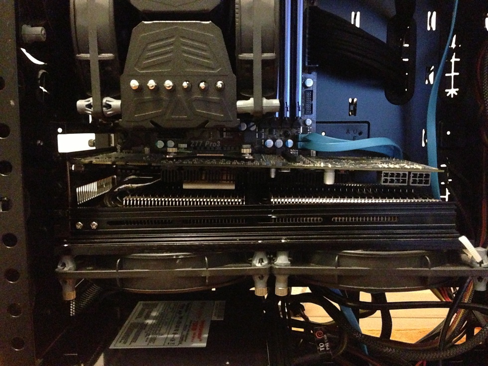

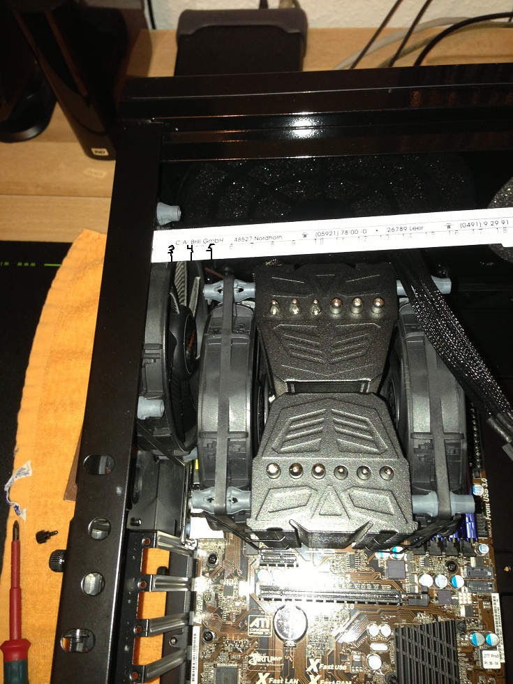

1. Ist das "durchhängen" der Grafikkarte kritisch?
2. Macht der geringe Abstand zwischen den beiden Lüftern etwas aus? (Luftstrom von rechts nach links)
