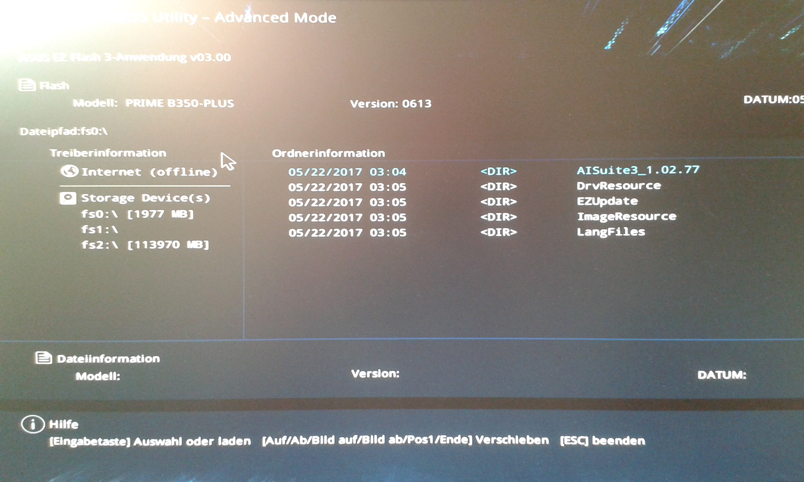

Habe jetzt alles so gekauft, wie du gesagt hast und den PC zusammengebaut. Windows 10 Home Edition installiert. Gerade als ich die Treiber für BIOS etc. installieren möchte sagt er mir: CLOCK_WATCHDOG_TIMEOUT als Fehlermeldung und startet neu.
Bios schon über einen USB Stick im Bios geupdated? Bitte nicht das Bios über Win updaten.
sags nochmal für ganz blöde bitte wie ich vorgehen soll :D wie denn mit usb stick?
USB Stick nehmen, im Explorer auf FAT32 formatieren, auf die Mainboardpage gehen https://www.asus.com/de/Motherboards/PRIME-B350-PLUS/HelpDesk_Download/ neustes Bios auf den Stick laden (Version 0805) ins Bios gehen zum Asus EZ flash und die Auswahl über USB anklicken, das Bios auf dem Stick auswählen und updaten ... oder alternativ auch mal ins Mainboardhandbuch schaun da steht nämlich alles ;-)

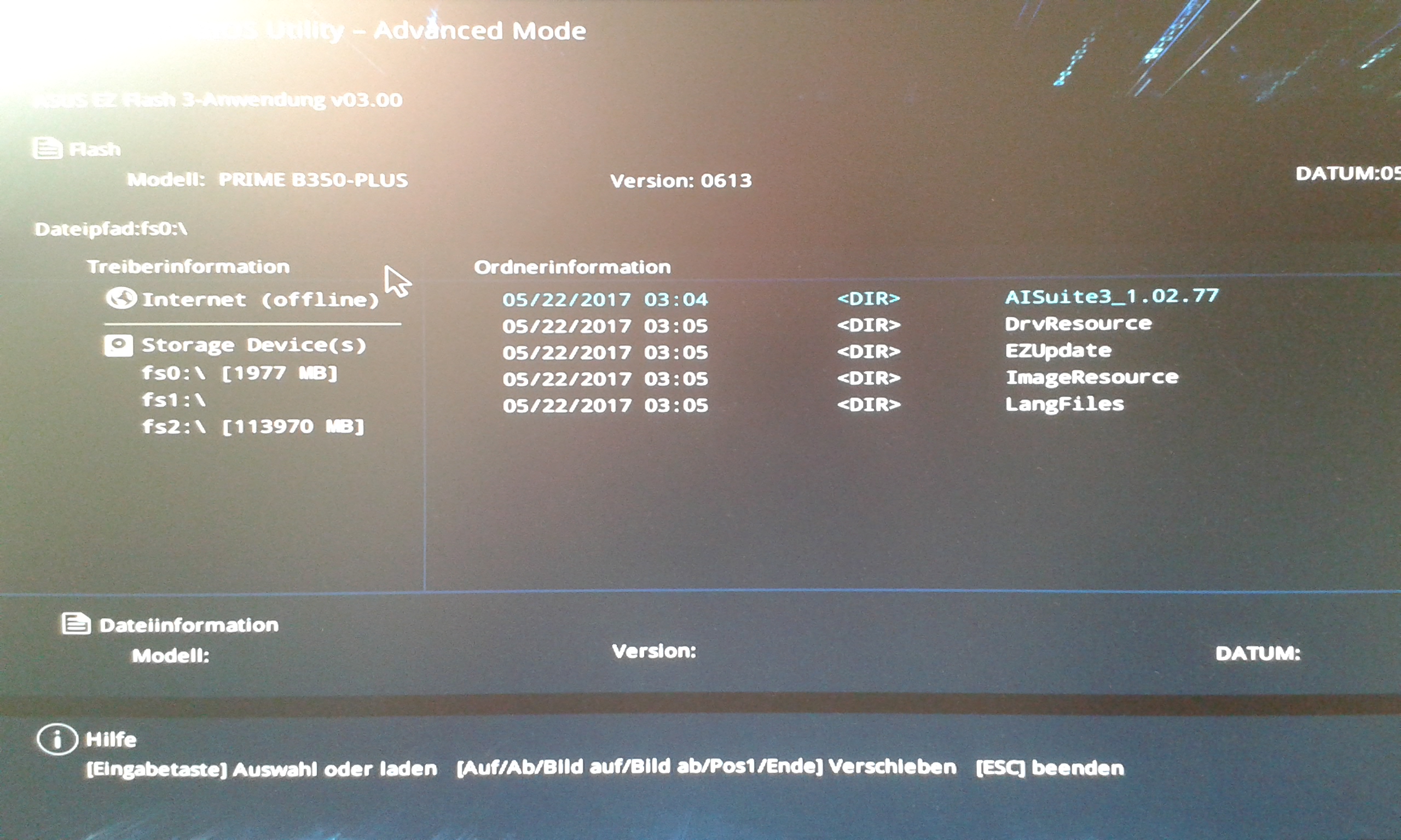

Ich komme nicht zurecht...auf was muss ich klicken um zu "flashen"? Wenn ich auf AISuite gehe passiert gar nichts...
Links siehst du unter storage device deine Laufwerke. Du must deinen Stick auswählen (schätze mal fs0). Auf der rechten seite sollte dann das Bios erscheinen. Sollte PRIME B350-PLUS BIOS 0805.cap heißen. Diese Datei musst du auswählen.
Ok super es führt jetzt aus, mal sehen obs was gebracht hat :D

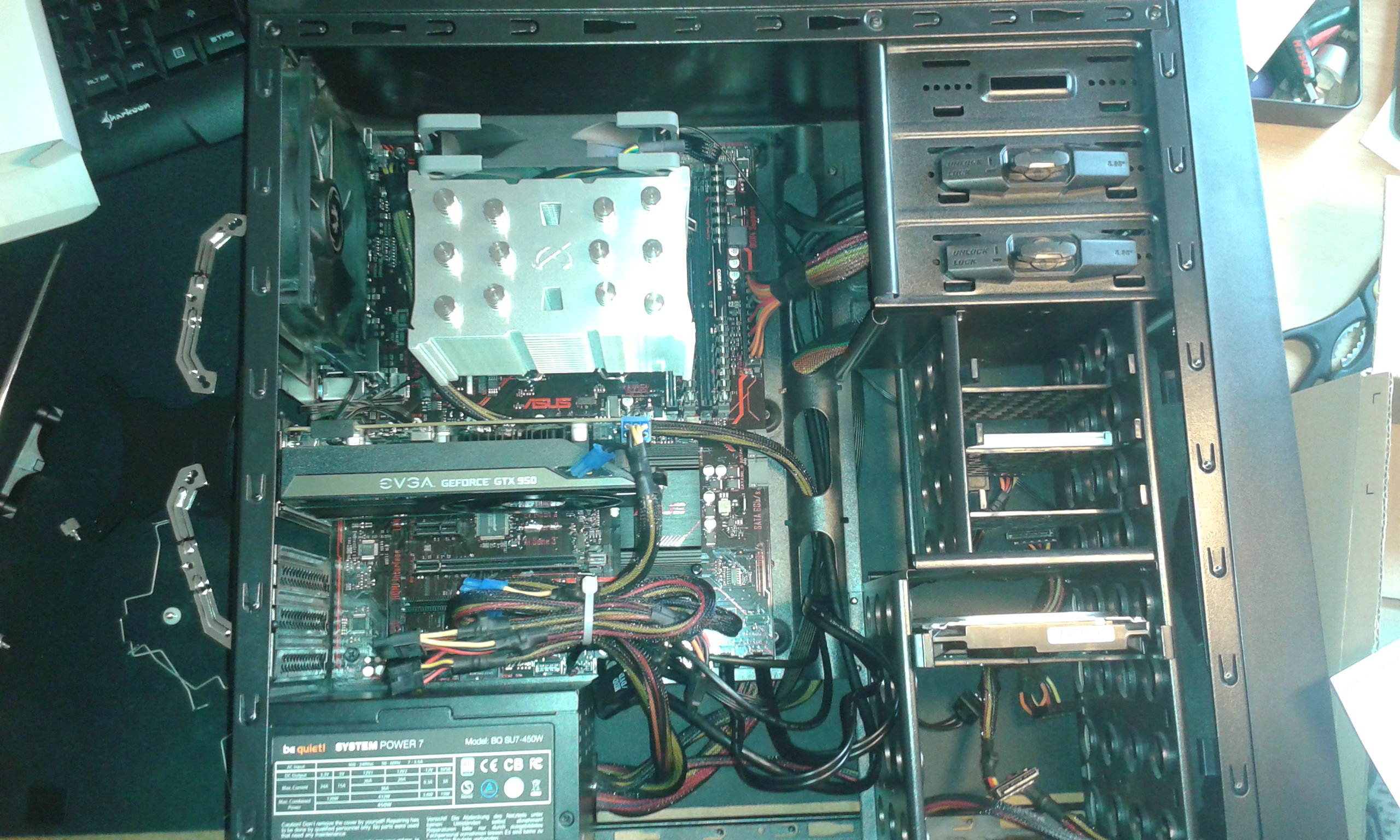

Hab noch ein Problem :D Hab anscheinend die Gehäusestecker falsch angeschlossen...Die Leuchten funktionieren nicht...
Kann mir jemand sagen an welche Steckplätze ich die stecken muss?

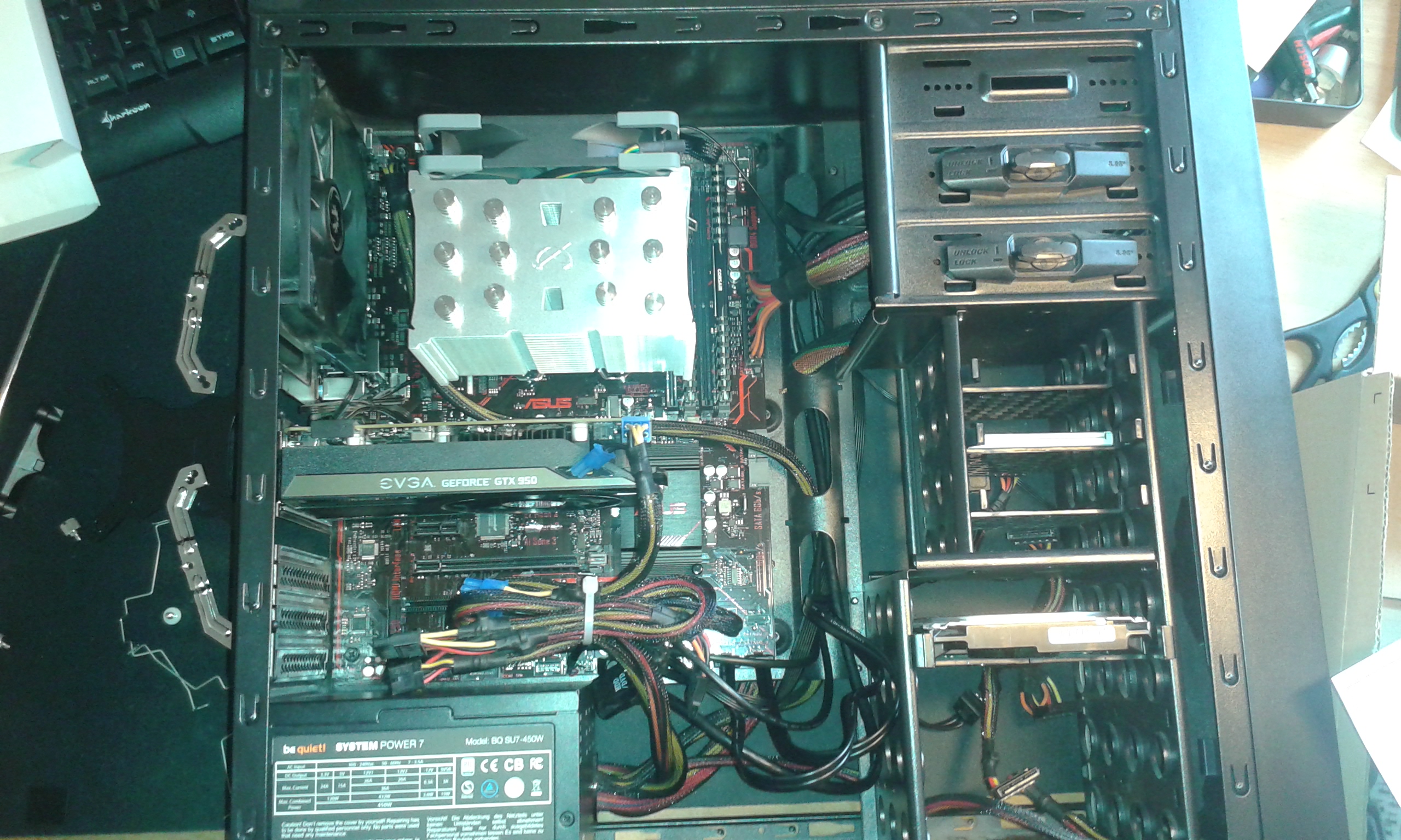

Die Belegung für die Pins der Anschlüsse für die Front LEDs ist im Handbuch zum Mainboard zu finden. Den CPU-Kühler solltest du um 90 Grad drehen so das der Lüfter die Abwärme Richtung Heck bläst und nicht auf die Grafikkarte.
Kühler gedreht, Pins nochmal geprüft, zumindest leuchtet jetzt die Anzeige das der PC an ist..
