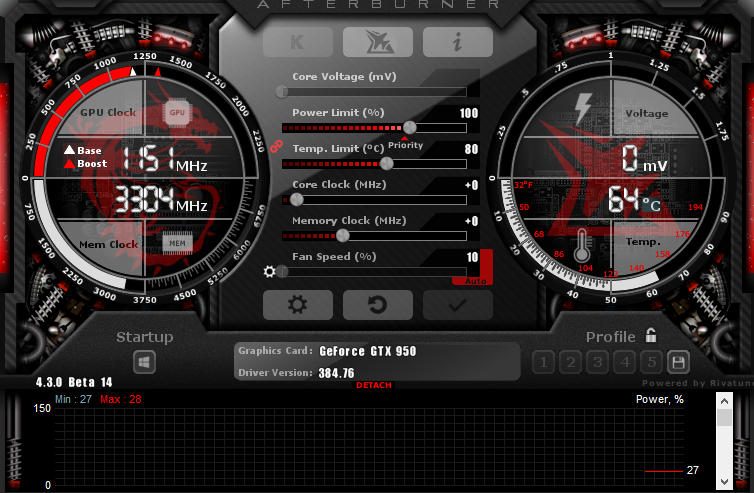

Hab mir das mal schnell heruntergeladen, hier der Screen...
such dir einen anderen "fachmann".
@topic: wie schon erwähnt topblow kühler. zum test kannst du ja mal das gehäuse aufmachen und einen ventilator auf das mainboard blasen lassen. sind die fps drops weg, dann war das das problem.
