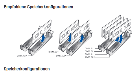

Wo sitzen die Speichermodule? Bei 2 Module unbedingt 2. + 4. Slot benutzen.
Reaktionen: Manou
@Vincy: Hab bei den Ram einsetzen vorher extra ins Handbuch geschaut. Ein Ram Riegel war auf Platz zwei den zweiten hab ich auf Platz 4 eingebaut.
