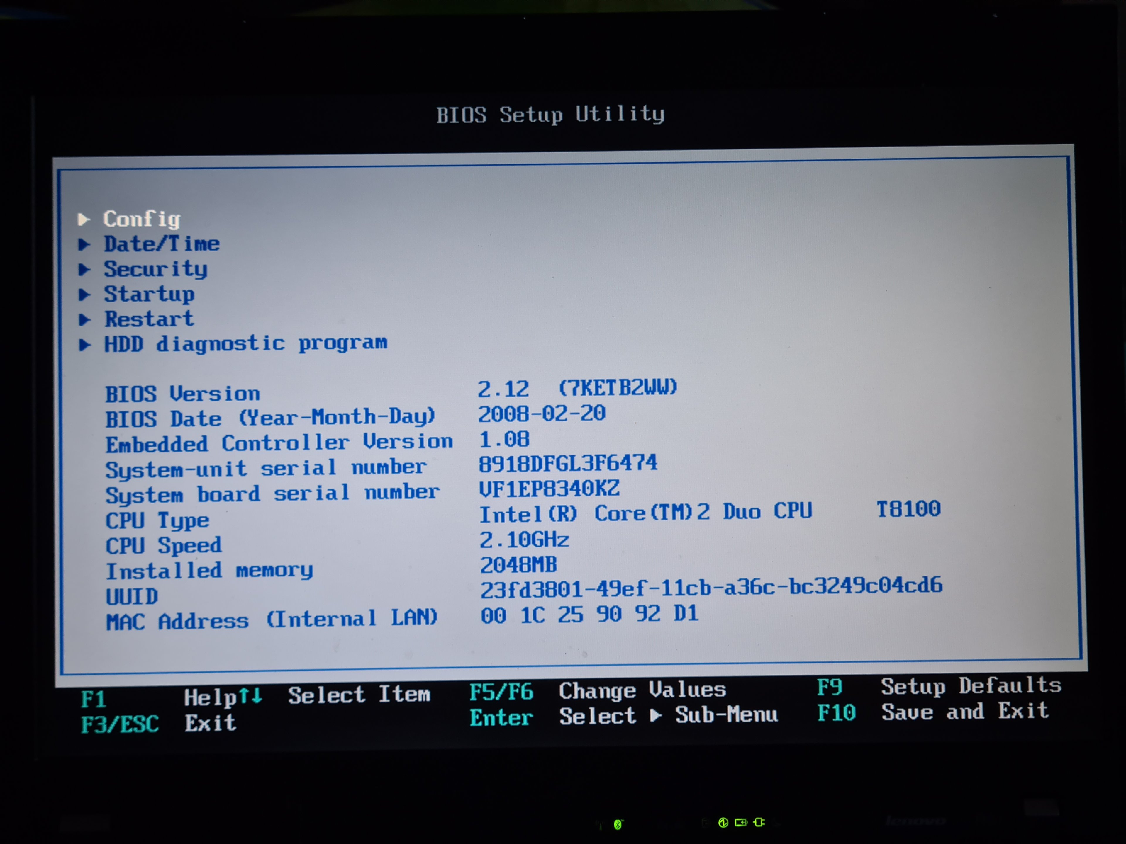

Hallo Leute ich habe einen Lenovo Thinkpad r61 der nicht mehr bootet. Die Festplatte wird zwar gefunden aber bootet nicht bzw. ein Usb Stick wird gar nicht gefunden.Jetzt ist das halt schon ein älterer Lenovo wo ich im Bios Menue kein UEFI eintrag sehe.Ich habe versucht die Festplatte auszutauschen gegen eine andere wo Windows 10 drauf ist aber keine Chance beim booten.Kann mir da wer helfen. Danke

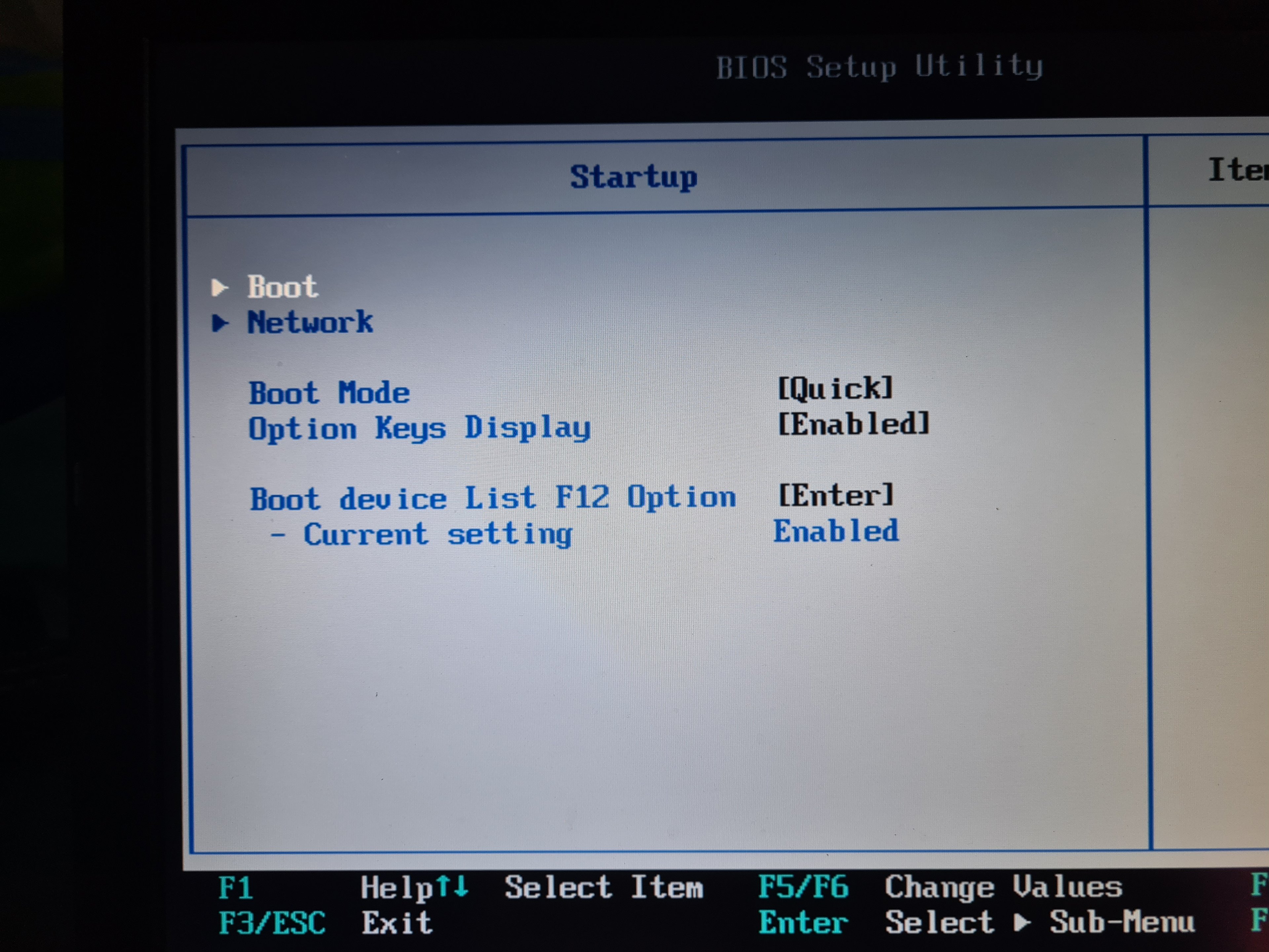

Mach doch einmal einen Screenshot, was unter "Startup" steht

Wo kann ich das CSM ON oder OFF einstellen im Menue? Im Internet habe ich gelesen das dieses Model kein Uefi hat.

UEFI wurde verstärkt mit dem Erscheinen vom Windows 8 auf den Markt gebracht. Windows 8 kam 10/2012. Das BIOS von dem Notebook ist vom 20.02.2008.
