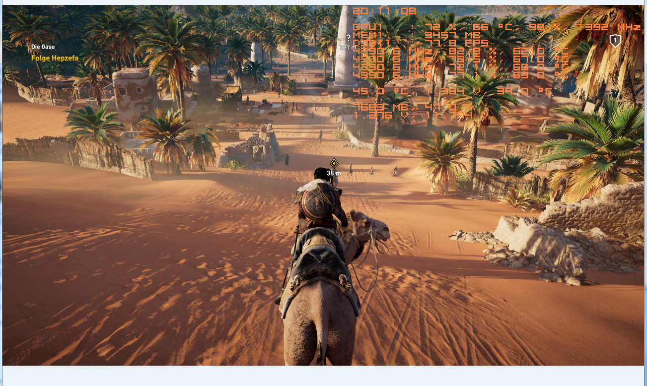

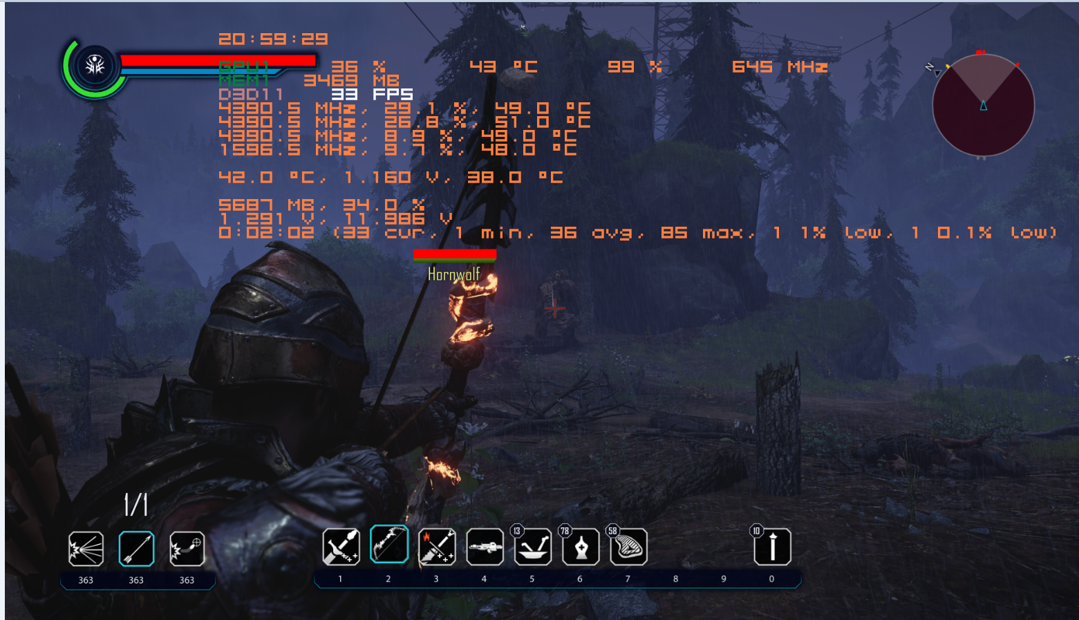

Mach mal ein Bild im Spiel , daraus kannst du viel mehr lernen als nur herumzuraten.
zb:

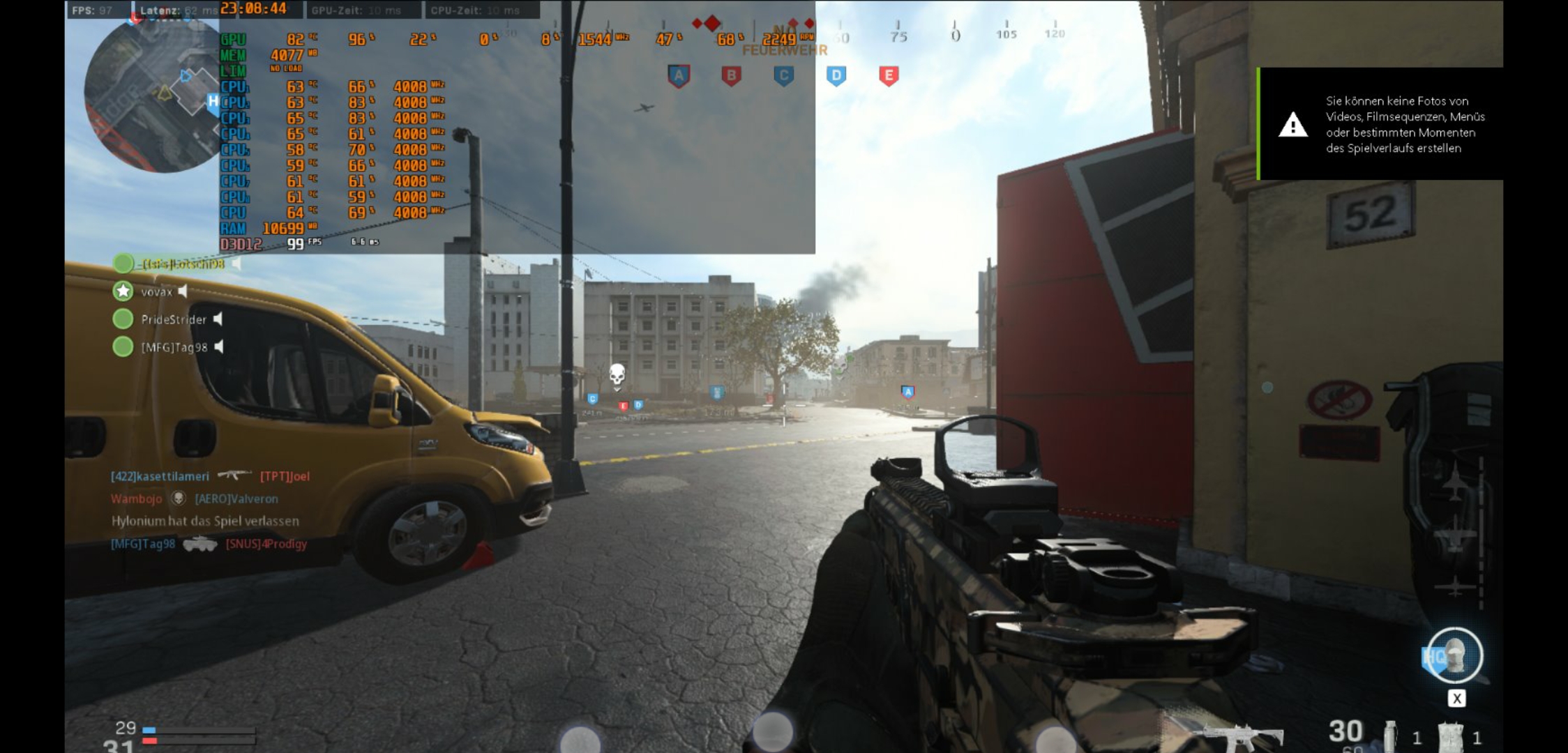

Hier mal ein Bild vom Afterburner
Die ersten 5 min war die Cpu auf 100% da hatte ich konstant 144fps und dann hat sie runtergetaktet
