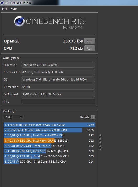

Ich habe mal den Cinebench laufen lassen, ist das Ergebnis in der Norm oder habe ich da irgendwo einen Flaschenhals?
