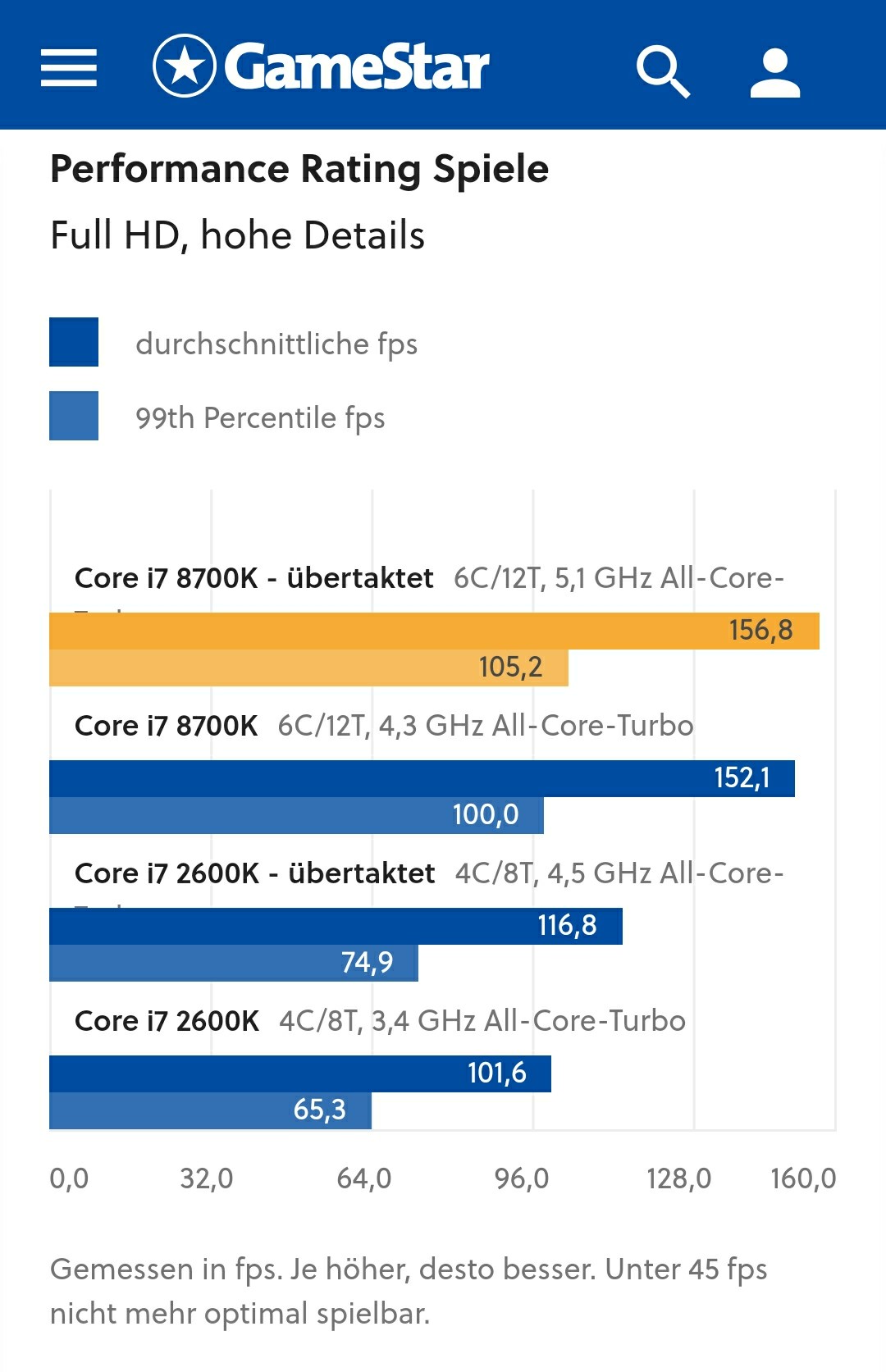

Bei dem GS Bericht zb hat der 8700 ja auch schon 150% mehr Gamingleistung zum 2600, also hat sich wohl schon einiges getan in 7Jahren.
Wie gesagt FullHD Display mit ordentlich Kantenglättung und event Downsampling fahre ich..

@ TE:
wo siehst du da bitte 150% mehr power?
so nen ähnlichen tests gabs btw auch auf CB.
Deathangel008 schrieb:
@ TE:
Naja komplett daneben ist es ja nicht:
Sicher gibt es einige (vor allem ältere Titel) die sich mit vergleichsweise wenig CPU-Leistung und Kernen zufrieden geben.
In anderen Titeln z.B. AC:O aus deinem Link sind es direkt +65% FPS und bei den Frametimes sogar +83%.
edit.
Ah überlesen, ihr hattet es von FullHD, hab auf den 720p Test geschaut.
Jo, klar stimmt. Hatte die 1 schon geistig ausgeblendet... :D
