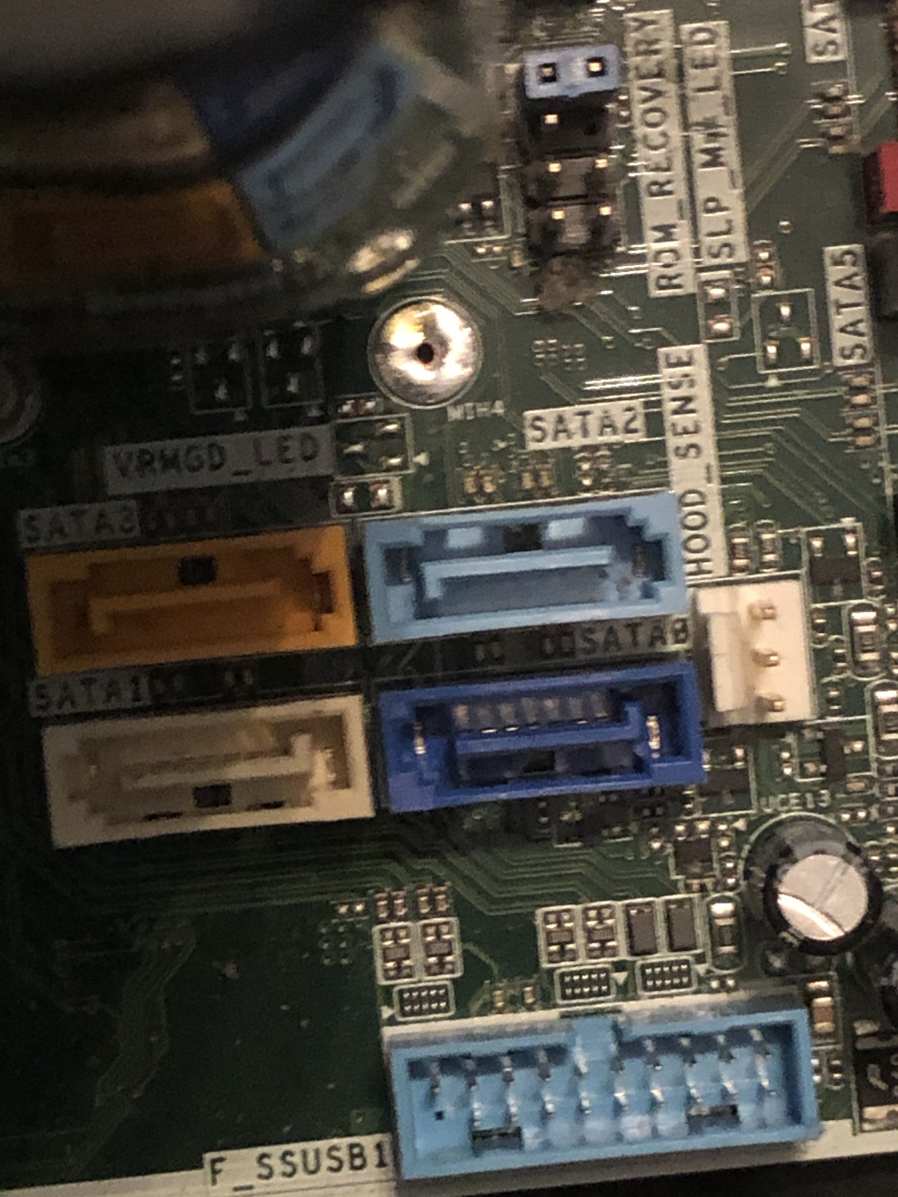

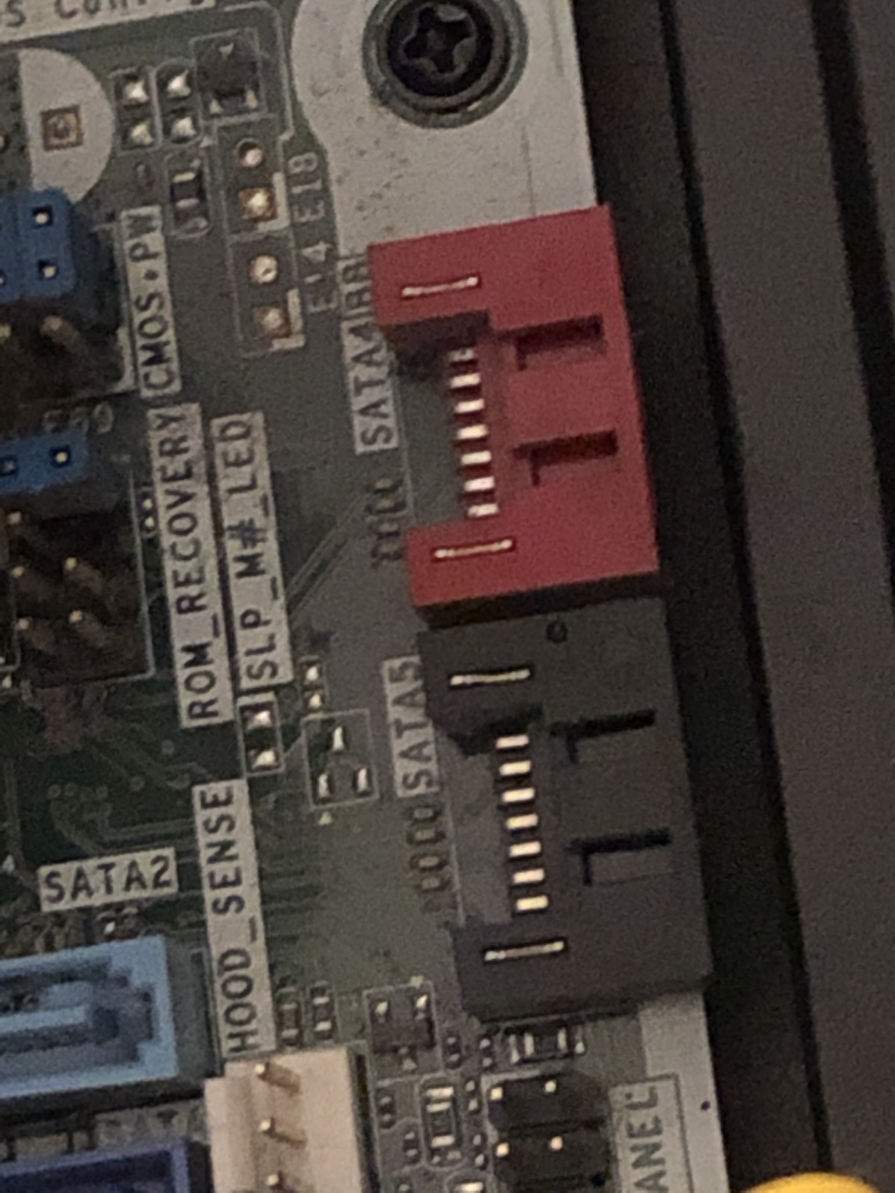

Kann mir jemand sagen welcher SATA Anschluss für welches Gerät ist bei Google habe ich nur gefunden es gitäbt angeblich nur drei Farben und blau ist der schnellste. Bei mir sind fünf Farben unter anderem hellblau und dunkelblau (siehe Anhang). Ich will die SSD ja nicht ausbremsen

Die Farben sind bei SATA Ports nach meinem Wissen nicht genormt.
Grundsätzlich gibt es SATA Ports die vom Chipsatz direkt kommen und solche die über zusätzlich auf dem Board gelötete Zusatzchips kommen. Die vom Chipsatz direkt sind die schnelleren, wobei moderne Zusatzchips ähnliche Ergebnisse erzielen.
Ich würde mit der System SSD bei SATA 0 (dunkelblau rechts unten) beginnen und dann mit SATA 1 weitermachen.
Ich glaube dein Board hat eh nur SATA Ports die direkt vom Chipsatz kommen, daher ist es in deinem Fall fast egal. Wie gesagt, bei SATA 0 beginnen.

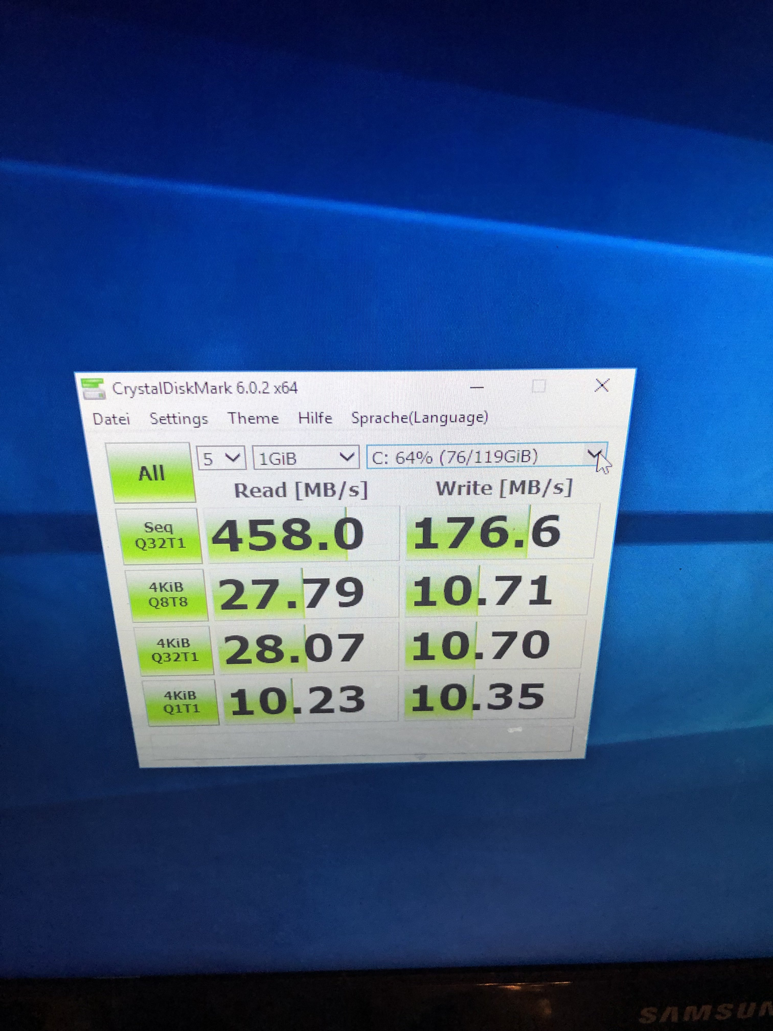

Crystal Disk Mark hat folgende Ergebnisse gebracht

Der Screen zeigt anhand der Werte beim Lesen das die Platte mit SATA 3 Geschwindigkeiten läuft. Nur SATA 3 schafft über 300MB/s.
Siehe hier: https://kb-de.sandisk.com/app/answe...rschied-zwischen-sata-i,-sata-ii-und-sata-iii
Ist also ok was das angeht.
