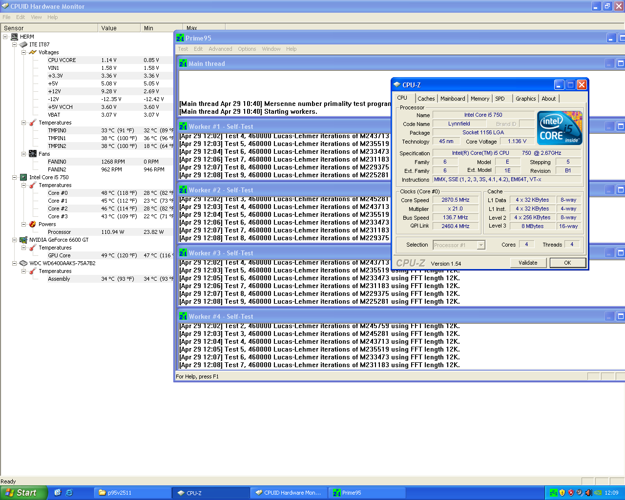

So,alles ist eingebaut. Prime und Ram/Mem Test ohne Fehler.
Arbeitsspeicher läuft im 1333 Modus.
Leerlauf Verbrauch mit alter 6600 GT Grafikkarte 75 Watt.
Ich hätte weniger erwartet. Mit Arbeitsspeicher im XPM Mode ?
(1600) über 80 Watt. Dann taktet er nicht so weit runter.
Bei 1333 zeigt CPUZ 1230,2 Mhz und 0,880 Volt. (Alle
Energiesparfunktionen im Bios eingeschaltet Eist,C346 etc )
Win XP SP 3 wurde im IDE Modus installiert auf WD Blue 640 GB.
