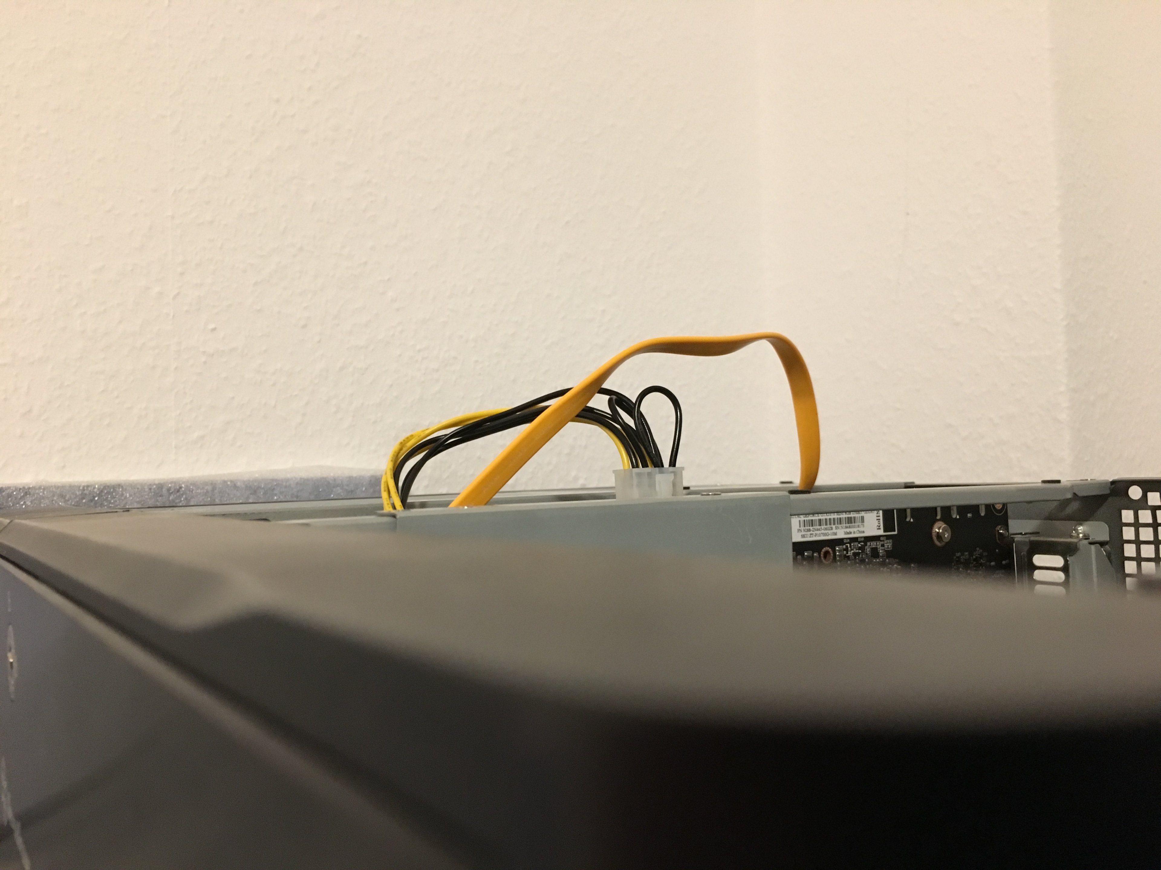

Habe gerade mal die frisch angekommen 1070 Mini eingebaut.
Aufgrund meines Gehäuses (siehe erster Post) bin ich da etwas eingeschränkt.
Bisher nahm ich an, dass es nur die Max Länge von 26cm betrifft.
Daher hatte ich die 1070 "mini" im Auge.
Allerdings ist diese (und bei vielen anderen Karten anscheinend auch) im Vergleich zu meiner alten Karte ca 1 cm höher.
--> Stecker steht vor und Gehäuse geht nicht zu.
Max passen ins Gehäuse: 12,8cm inkl PCIe Strom Stecker
Hat jemand zu Hause einen flachen Winkel PCIe 8pin ?
oder könnte gegen eine Entschädigung einen bauen?
siehe: https://www.hardwareluxx.de/communi...-einen-abgewinkelten-pcie-stecker-683614.html
Neues Gehäuse ginge natürlich auch ... :/
