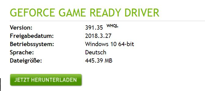

AMD ist auf Trab was die Treiberpflege für alte Karten angeht. Meine HD 7790 2GB von 2013 hat den aktuellen Radeontreiber und alle Funktionen. Hut ab. Das bekommste bei Team Grün nicht.
Sicher... deshalb sind die Treiber für die Geforce 5xx Serie von 2018
Aber bevor das wieder ausartet... Das Thema hier ist ein anderes. Also da bitte weitermachen.
