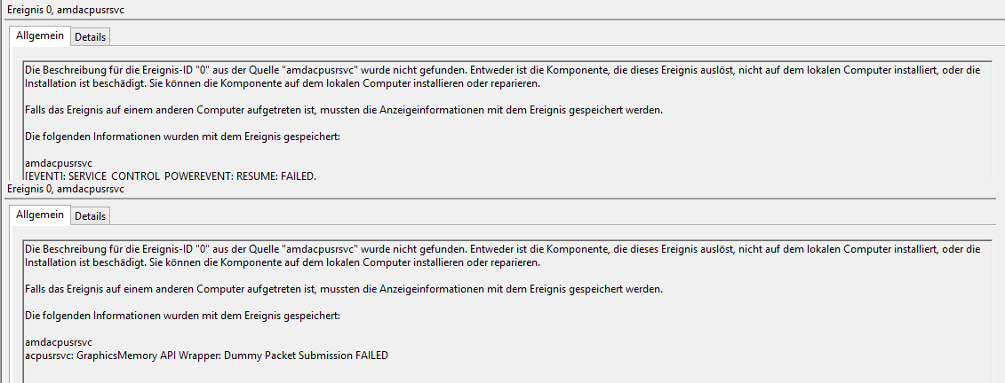

Hab dann nach ein bisschen Recherche in meinem Rechner dann auch was entdeckt, was hilfreich sein könnte:
Fehlerberichte, die ich aus Platzgründen mal mit Paint zusammengeschustert hab. Soweit ich das verstanden habe als ich nach diesen Berichten gesucht hab, kommen sich wohl Treiber in die Quere? Unter anderem einer von der Grafikkarte, ist das soweit richtig?

Was hat es eigentlich nun mit den beiden Fehlern auf sich, die ich gepostet habe? Sind das Treiber fehler, oder doch was anderes?

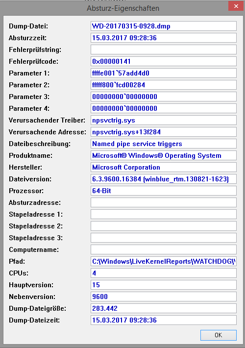

Hätte den Ordner jetzt gefunden. Als Fehlerquelle wird ein Treiber angezeigt, Bild ist im Anhang

Videotreiber Absturz:
http://www.carrona.org/bsodindx.html#0x00000141
=> https://www.sysnative.com/forums/bs...rmation/35-video-tdr-timeout-0x116-0x117.html
Führt mich letztlich zu:
https://msdn.microsoft.com/de-de/library/windows/hardware/ff557271
"Resolution
The GPU is taking more time than permitted to display graphics to your monitor. This behavior can occur for one or more of the following reasons:
You may need to install the latest updates for your display driver, so that it properly supports the TDR process.
Hardware issues that impact the ability of the video card to operate properly, including:
Over-clocked components, such as the motherboard
Incorrect component compatibility and settings (especially memory configuration and timings)
Insufficient system cooling
Insufficient system power
Defective parts (memory modules, motherboards, etc.)
Visual effects, or too many programs running in the background may be slowing your PC down so that the video card can not respond as necessary.

EDIT: Npsvctrig.sys ist ein Treiber der im Rahmen von Windows update läuft....vielleicht hängts also mit einem "hängenden" Update oder so zusammen.
https://www.sysnative.com/drivers/driver.php?id=npsvctrig.sys

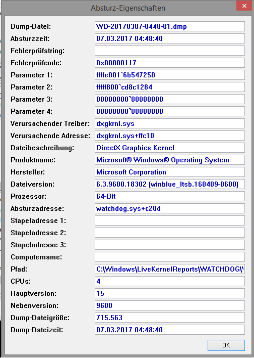

Meines wissens nach ist die Grafikkarte glaub ich Werksübertaktet... Treiber sind normal alle auf dem Aktuellen Stand. Hab vorhin auch noch einen abweichenden Report entdeckt -.-
0x00000117 ist quasi das gleiche. Fehler ist hier im direct X graphics kernel
https://www.sysnative.com/drivers/driver.php?id=dxgkrnl.sys

EDIT: Da fällt mir gerade was ein - zu deinem Kommentar :Npsvctrig.sys ist ein Treiber der im Rahmen von Windows update läuft....vielleicht hängts also mit einem "hängenden" Update oder so zusammen. - Bei meiner Fehlersuche hab ich ja die 2 Berichte gefunden
Laut Google ist das ein Fehler, wenn Treiber Probleme mit Windows haben. Gibt es eine Möglichkeit, das zu überprüfen? Weil sämtliche Treiber hab ich ja schonmal neu aufgespielt gehabt samt vorheriger Deinstallation der alten.
