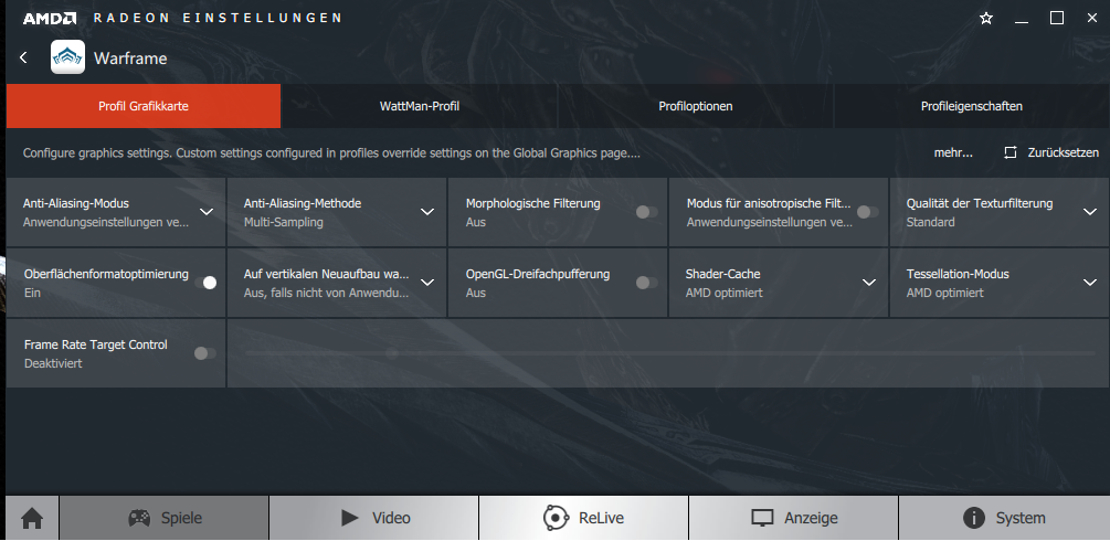

Hier mal die Einstellungen von Warframe. Die anderen zwei Games hab ich derzeit nicht installiert.

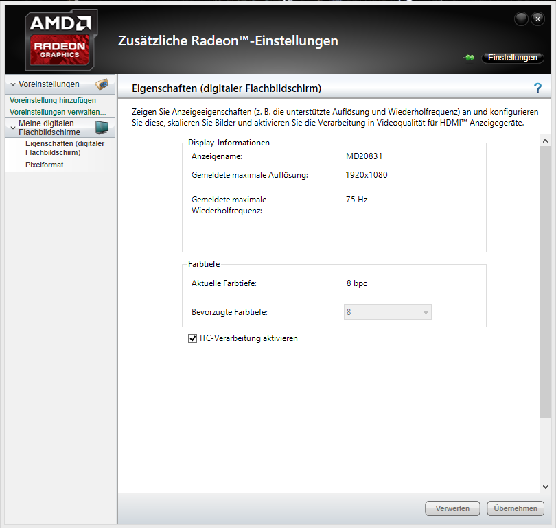

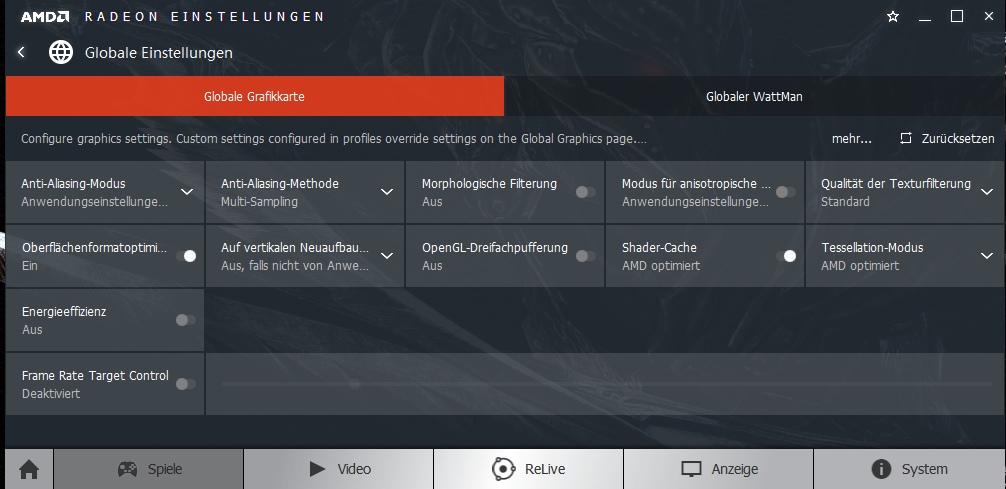

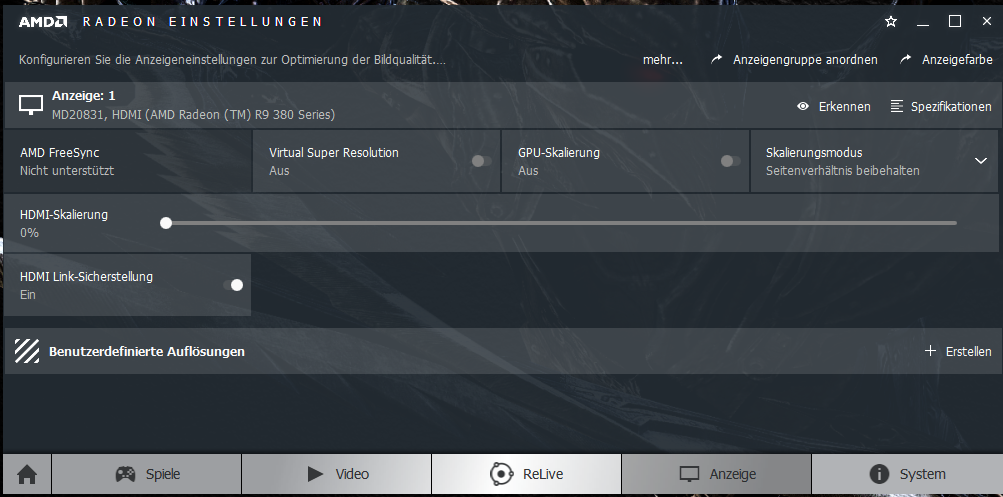

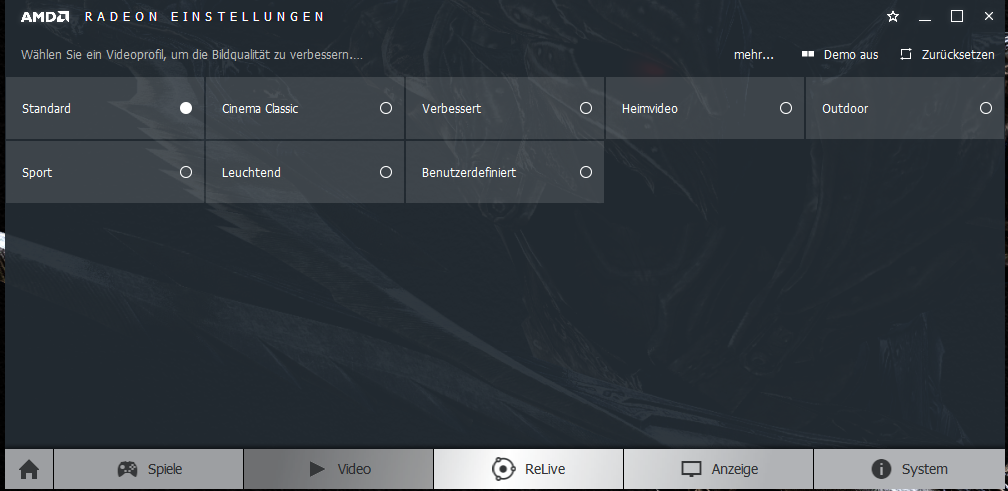

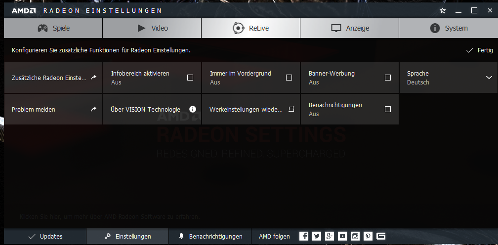

Poste wenns geht einfach screenshots von allen Menupunkten im Crimson. Ich weiss sind ein Haufen Bilder - aber nur so können wir auch alle Settings sehen die vielleicht ein Problem sind.
Poste vor allem auch die Ansichten aus dem GLOBAL profil ! (Diese gelten ja für alles außer es existiert ein spezifisches Profil (wie z.B. für Warframe). Selbst dann könnte es noch sein dass ein Setting vom Globalen Profil ggf. das spezifische außer Kraft setzt.

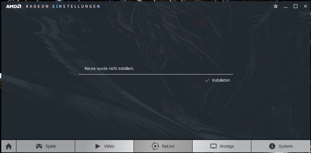

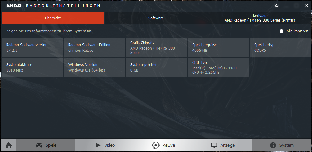

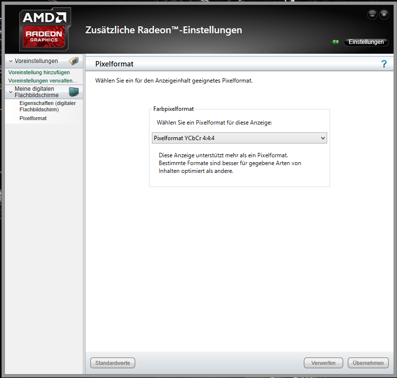

Hmmm....sieht soweit normal aus.
