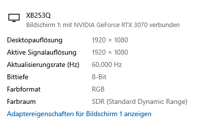

In den Windows Einstellungen aktuell bei 60 Hertz
In der Nvidia Systemsteuerung habe ich die vollen 144 Hertz eingestellt + GSync ein.

Mach vielleicht mal in Nvidia die Hz auf 60 runter, vielleicht hilft das
Ok, werde ich mal testen. Ich habe ja glücklicherweise noch 10 Tage bis ich den zurückgeben müsste.
