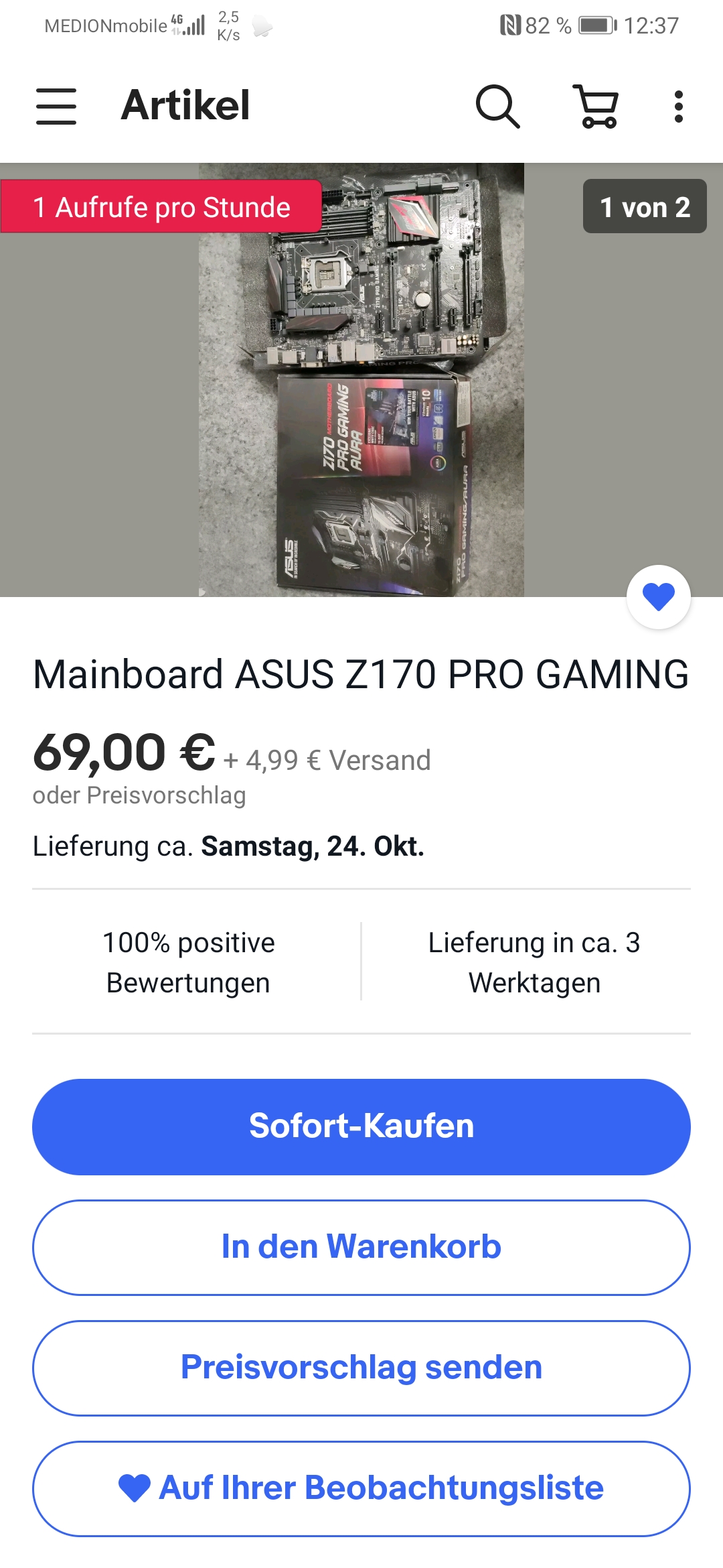

Würde das hier passen?

Ja, da wird nicht nur ein neues Mainboard fällig, sondern auch gleich ein neuer Prozessor, also insgesamt nicht billig! Dann Würde ich mir an deiner Stelle lieber einen ARGB Controller kaufen, die gibts für unter 50€, damit kannst du auch per Fernbedienung die Farben einstellen und die Modis. Voraussetzung ist nur das du auch ARGB Lüfter mit 3Pin Anschluß hast! Der Conroller wird direkt ans Netzteil angeschlossen vom PC und die Lüfter werden dann an den Controller gesteckt!
https://www.caseking.de/raijintek-rjk-argb-pwm-control-set-rgb-und-fan-controller-luls-334.html
Das Board ist bei ebay für 69 Euro drinne. Den 6600k wollte ich behalten weil er eigendlich noch schnell genug ist

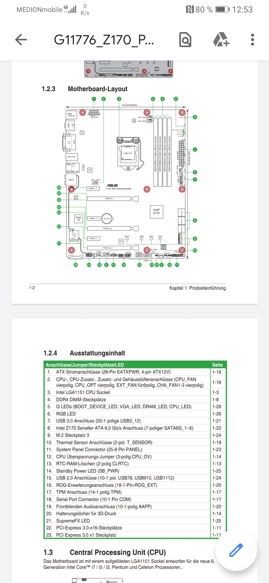

Hier im Anhang ist saß Handbuch vom Board, sind dort die richtigen Anschlüsse vorhanden?

Zu Z170-Zeiten als das Board aktuell war, gab es noch keine ARGB-Ansteuerung auf den Mobos!
Was für ein Board soll das sein für 69€? Du brauchst ein 1151 Sockel Mainboard!

Das Board was ich für 69 Euro kaufen kann ist das Asus Z 170 Pro gaming aura mit Sockel 1151 für Prozesoren der 6ten Generation.
