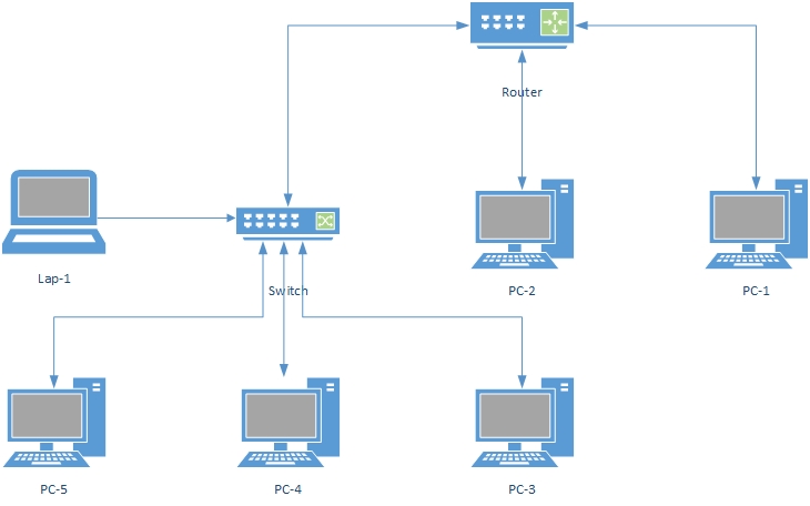

Brakus schrieb:
… Mir faellt nix anderes ein...
Prinzipieller Heimnetzaufbau. Du kannst die dort genannten PC-X beliebig austauschen Mit ´Konsole-X´, Smart TV, BR-Player, Laptop, Whatever LAN Device.
Entscheidend ist der Weg von 1 Router zu 1 (oder mehreren) Switches
Entweder 1 x 8 Fach im Keller neben dem Router und von da aus in die Räume, oder
Auf der vorhanden Verkabelung basierend in jeden Raum 4-Fach oder 5-Fach Switch
4 Router Sinnvoll zu koppeln wird schwer und sind nicht Zielführend.
Der Cudy GS105D 5 Port LAN Switch Gigabit passt doch. Je ein davon in die Räume wo Ports fehlen und Gut ist.

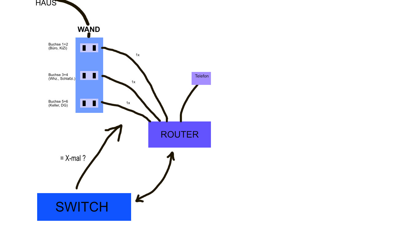

Ich kann also am Telekom-Router einen Switch anschliessen und von dem dann in die vorhandenen "Keller-Wand-Buchsen" und somit aus den ehemals nur 3 moeglichen dann x-mögliche (je nach Switch) machen?
Ich drueck mich bestimmt total umstaendlich aus^^, ich muss halt die Quelle zum Kinderzimmer bringen....der Anschluss dort ist vorhanden (PC -> Lankabel -> Wandbuchse), nur kommt eben von "unten" nix hoch, ohne Kabel vom Telekom-Router in die zugehörige Kellerwandbuchse..............lol, anti-fachmaennischer gehts nicht glaub ich^^.
edit:
so, dann auch noch mit Kinderkunst........^^...........so siehts gerad im Keller aus (ohne Switch):
(belegt sind derweil Buchse 1, 3, 5 und davon muss ich momentan ein Kabel ausstöpseln und in Buchse 2 stecken, damit Jr. ins Netz kann^^)
...und da dann die Switch zwischen (ohne wirklich merkbare Geschwindigkeitsverluste)? (1x an Router, Xmal ins Haus) @shadowrid0r?

Ausgehend von deiner Skizze:
8-Port-Gigabit-Switch kaufen (i.d.R. unter 20 € zu haben), 1 Kabel von dem Router in den Switch eingehend, 6 Kabel vom Switch in die Buchsen ausgehend. Fertig.
Zu konfigurieren ist da nichts, Geschwindigkeitseinbußen wirst du keine haben.
Das einzige Limit ist der Uplink des Switches, es kann natürlich über alle Downlinks (Anschlüsse zu den Räumen) nicht mehr an den Router übertragen als sein Uplink (seine Verbindung zum Router) übertragen kann, aber bei einem Gigabit Switch und wenn es nur darum geht das die Geräte ans Internet kommen und keine große Daten zwischen ihnen zu übertragen sind, dann spielt das keine Rolle. Oder wie schnell ist Deine Internetanschluss?
Nimm also einen Anschluss vom Router, steck ihn in den Switch und stecke die 4 freien Anschlüsse in den Wand zu den Räumen an die anderen Anschlüsse des Switchs, damit reicht ein 5 Port, ein 8 Port kostet kaum mehr und Du hättest Reserven, falls mal ein NAS oder sonst was in den Keller kommen soll. In den Räumen kannst Du auch einen Switch nehmen, wenn der eine Anschluss dort nicht mehr reichen sollte.
Brakus schrieb:
3x2 Buchsen an der Wand
Bitte mach mal ein Foto davon, am besten so, dass man auch die abgehenden Hauskabel sieht. Ich hoffe es gehen von den 3x2=6 Ports auch 6 Kabel ins Haus.
Prinzipiell wird eine Hausverkabelung so gestaltet:
Patchfeld ("große Dose mit zB 8 Ports"), von dem die Hauskabel zu den Dosen in den Zimmern abgehen.
Switch (Größe passend zum Patchfeld, evtl auch größer), in den jeweils ein Kabel von den Patchfeld-Ports gesteckt wird.
Router, von dem ein Kabel in den Switch geht.
Code:
Dose1   Dose2   Dose3
| |     | |     | | (Hausverkabelung)
Patchfeld (deine "3x2 Buchsen")
Switch (zB 8 Ports, 6+1 belegt durch Patchfeld und Router, 1 frei)
Router
An den Dosen in den Zimmern kannst du problemlos einen weiteren Switch anschließen, zB mit 5 Ports.
