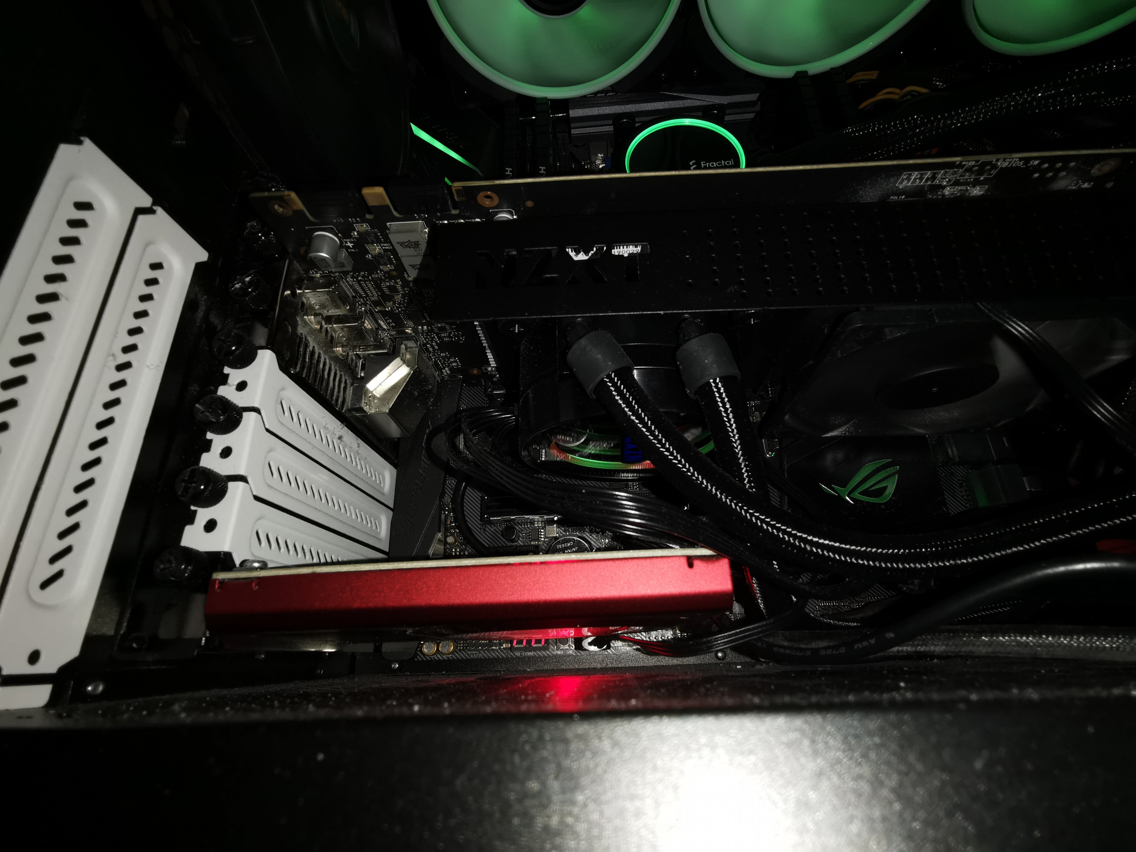

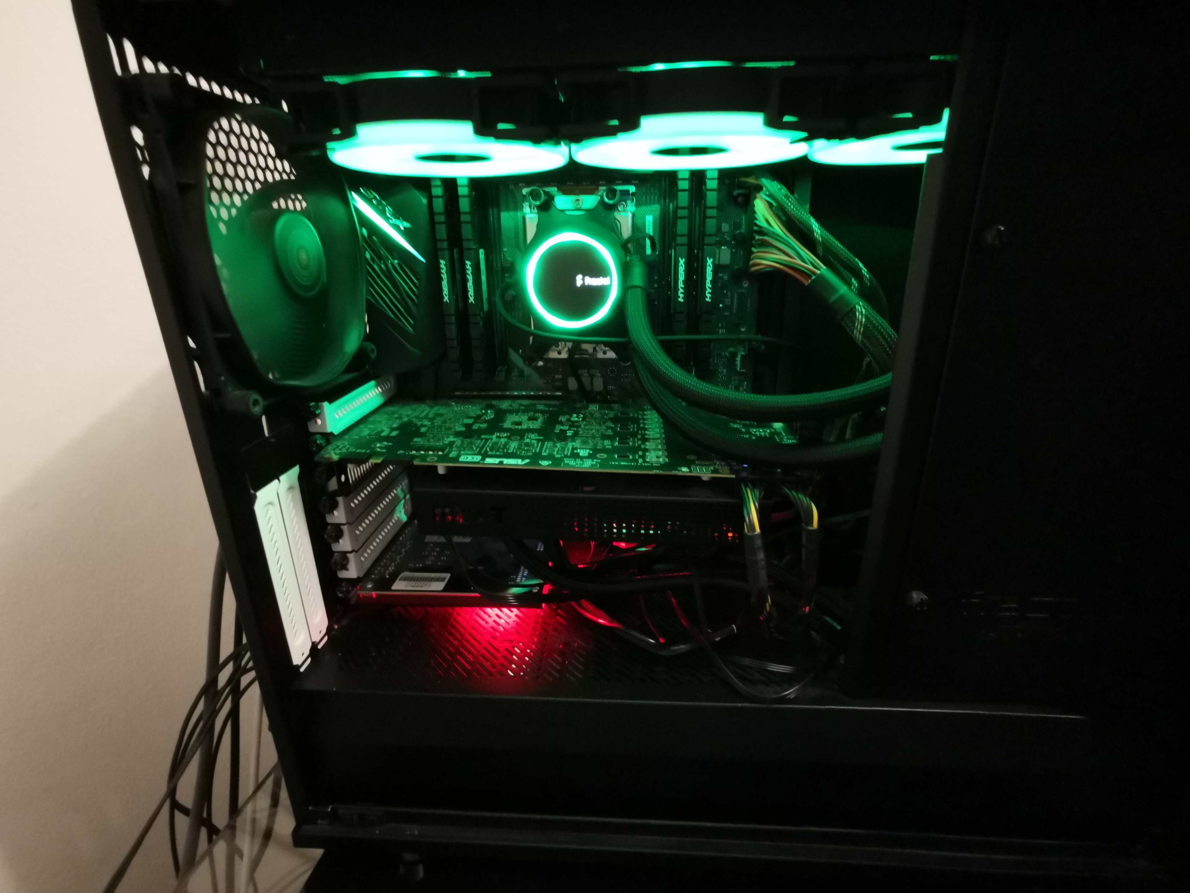

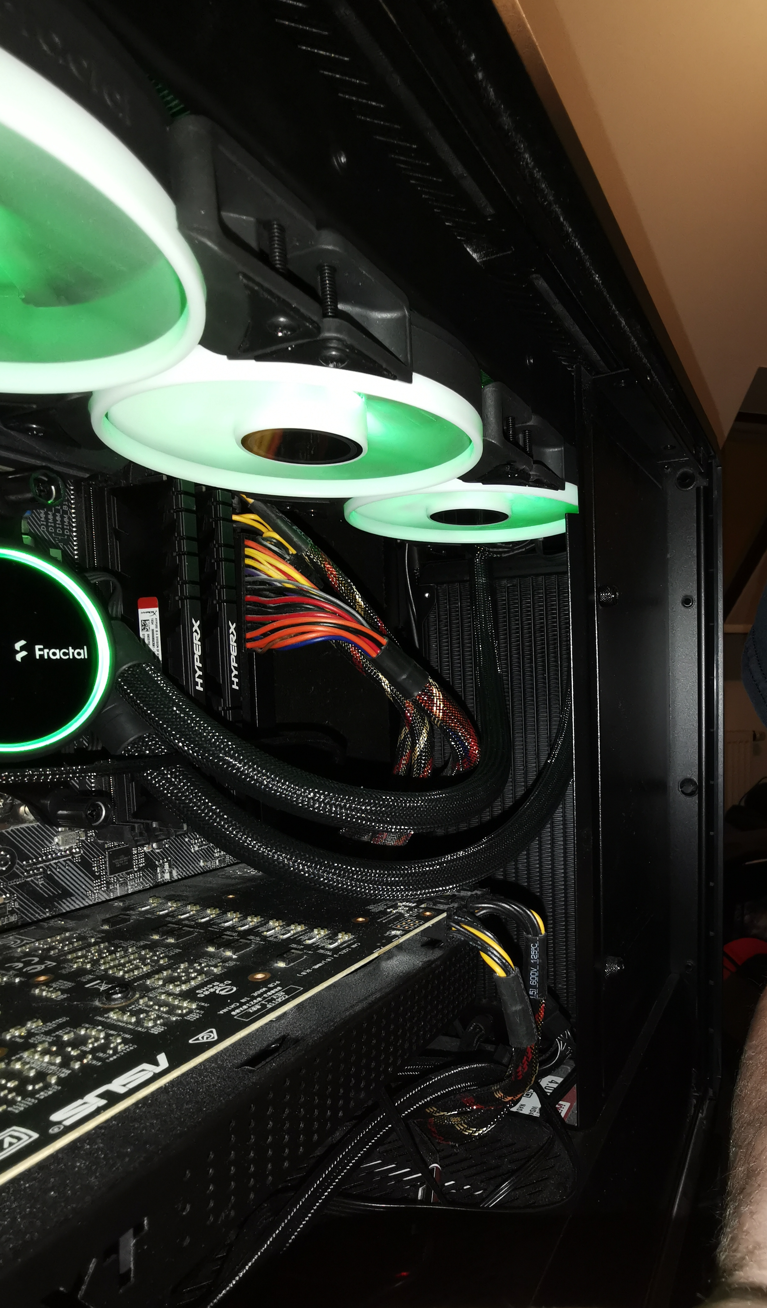

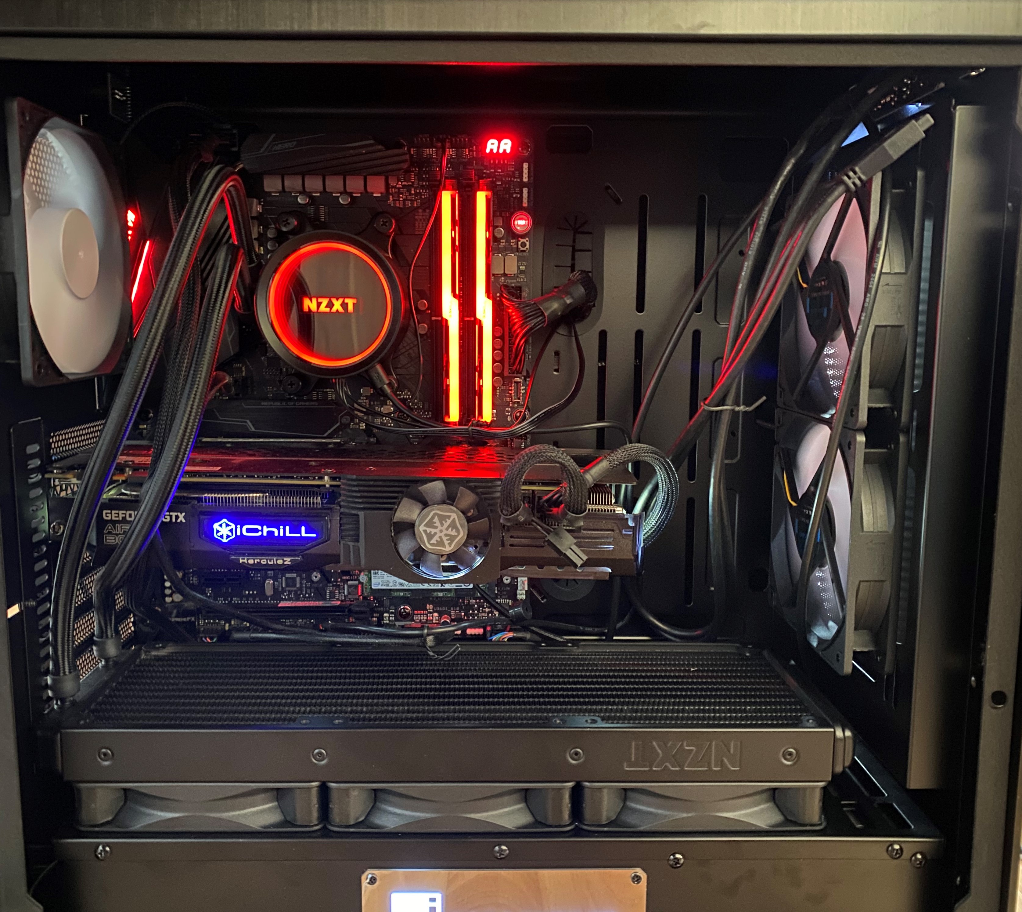

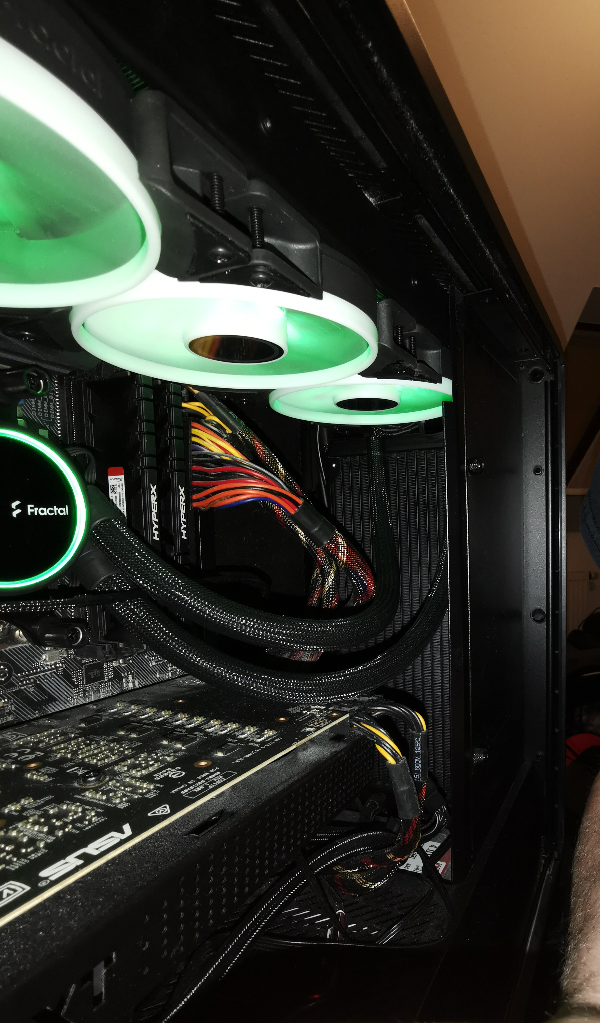

ich hab den Radiator in der Front und er bläst die Luft nach innen hinnein, die AIO vom Prozessor (Fractal Design Prisma 36) alles nach oben raus, jetzt bin ich noch am krübeln ob ich die Frontlüfter drehe und auch rauspusten lasse. (Bilder im Anhang).
Beim kauf des Gehäuses hab ich leider noch nicht so weit gedacht gehabt da zwei AIO´s einzubauen.
Der GPU AIO Einbau ist auch nicht ohne, wenn man kaum Platz hat dann wird es ne Fummelarbeit..... Montage auf der GPU selber passt ohne Probleme (Kompatibilität beachten!) Das PCB der Grafikkrate hat auch schon leicht schieflage, davor war ein Raijintek Morpheus verbaut und der ist brutal schwer!
so löchert mich mit euren Fragen :D:D:D:D

Lautstärke und Temps sind in Ordnung beim Threadripper und der 1080Ti?
ich frag mich ob das mit EVGA Karten samt Frontplate geht.
Da hätte man wenigstens eine gewisse Verteilung der Wärme.
Hier hast du jetzt quasi die nackte GPU und den NZXT G12 mit Pumpe drauf, gell ? oder auch noch was anderes ?

Würde die Luft vom Radi vorne wohl reinpusten lassen (wie hoch ist denn die Temp der Flüssigkeit unter Last?)
Einfach das dein Lüfter auf der Graka auch Frischluft bekommt ! Bzw. leicht angewärmte Luft ;)
Besser als gar keine.
@SV3N @RaptorTP
Temperatur der GPU kommt aufs Spiel an, liegt zwischen 40 und 55 Grad, Lüfter laufen konstant auf 80 Prozent
( SilentWings ) und sind unhörbar. Threadripper macht mir da mehr sorgen, des ist so ein kleiner Hitzkopf, der kommt trotz AIO gerne mal an die 70-75 Grad, was zwar geht, aber die Grafikkarte macht ja das ganze nicht besser... deshalb wollte ich die Lüfter schon umdrehen.
Was die SpaWas auf der Grafikkarte angeht, die haben gute Temps, ist ja noch ein kleiner Lüfter drüber der alles kühlt, sind auch keine Kühlkörper drauf (liegen nicht dabei), weil die Bauhöhe es nur bedingt zulässt.....

Karte hängt echt ein wenig durch.
Aber schon geile Lösung - solang sich die AIOs nicht streiten xD
nee muss man aufpassen was man kauft, die NZXT will unbedingt ein USB Header auf dem Mainbord und wenn man nur einen hat, dann darf die andere es nicht haben^^ :-D
ein größeres Case wäre halt denk ich besser.... mehr Platz und Luft.

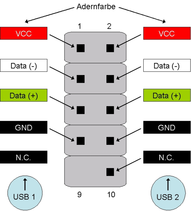

hab gerade festgestellt - das NZXT das bei dem Gerät nicht so clever gelöst hat.
Denn eigentlich ist das ja auch wieder nur 1x USB 2.0
Nur der Stecker blockiert beide. Obwohl nur ein USB verkabelt ist.
Man könnte die Litzen des Steckers einfach in diesen abgebildeten mit rein nehmen
Hier auf die richtige PIN-Belegung achten !!
Das wäre die einfachste Lösung ;)
Man benötigt lediglich einen kleinen Schlitzschraubendreher um die Kunststoffnasen hochzuklappen.
