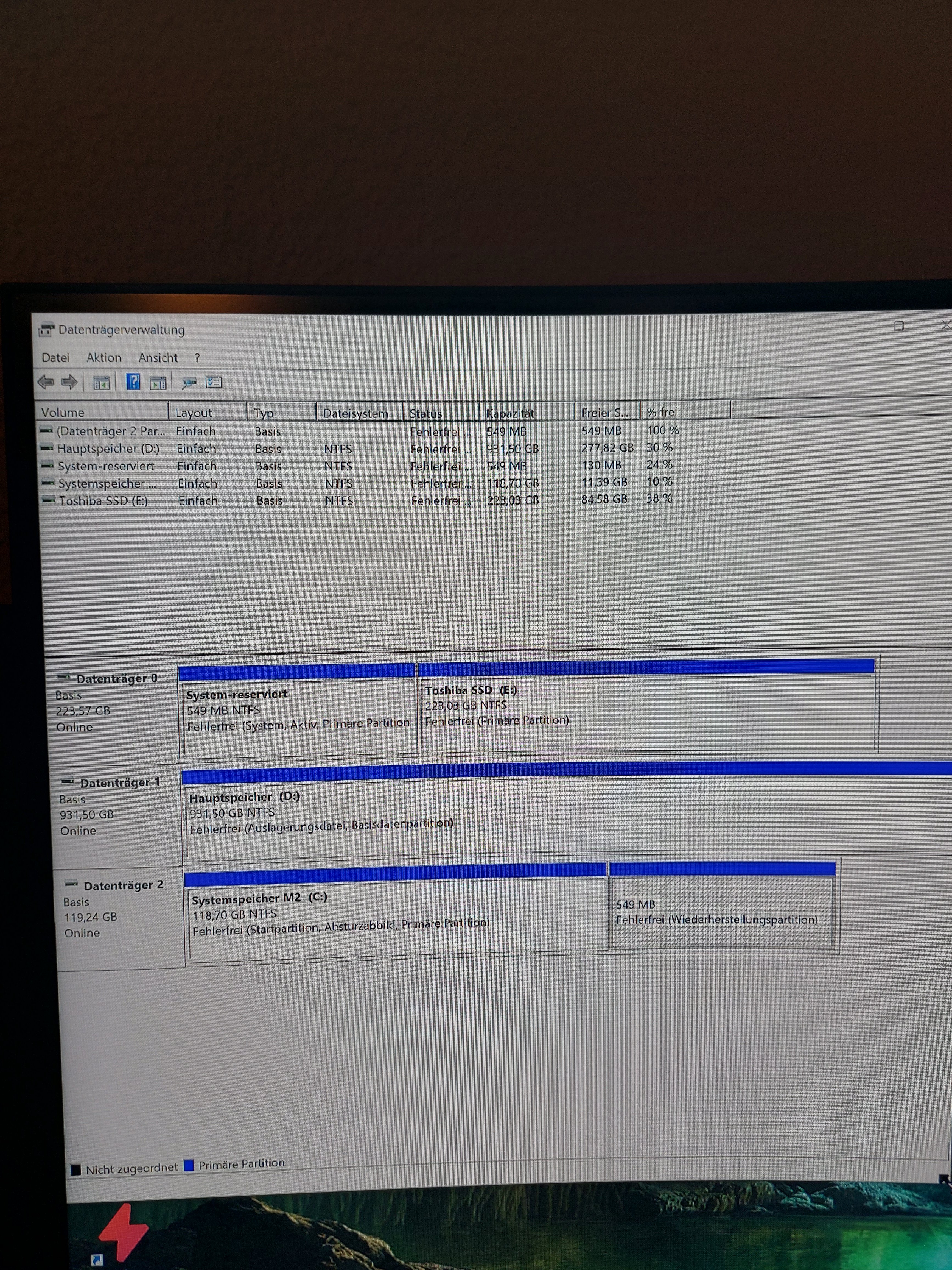

vermutlich ist auf genau der SSD der Bootloader von Windows! Du möchtest auf der M.2 SSD Windows neu installieren? Dann kannst du ja vom Installations-Datenträger booten, dort alle Partitionen löschen und neu installieren! Baue vorher alle SSDs und HDDs aus, bzw Stecker abziehen reicht auch. Dann landet der Bootloader auch auf der M.2 SSD!
Mach mal einen Screenshot der Datenträgerverwaltung. Wäre nicht das erste Mal, daß jemand Windows auf der einen Festplatte installiert hat, die Bootpartition aber auf einer anderen liegt. Alles andere wäre ohne weitere Infos nur Mutmaßungen.
@Bruehwuerfel sieht glaube ich ganz danach aus. Wie kann ich das denn ändern?

Hi und (erstmal) willkommen im Forum!
Lt. dem Bildschirmfoto (kann man übrigens auch besser direkt als Screenshot anfertigen) zeigt die DTV aufgrund der Port-Priorisierung des UEFI/BIOS die M.2-SSD erst als logisch gezählten Datenträger 2 und die SATA-SSDs vorher - die zum Starten benötigte MBR-Partition "System-reserviert" mit dem "Windows Boot Manager" liegt auf DT0.
Also, am Einfachsten wäre wohl eine Neu-Installation - dazu die beiden Standard-SSDs einfach nur abklemmen (SATA-Kabel abziehen) und dann von einem mit dem MCT erstellten bootfähigen USB-Stick starten.
Im Installationsprozess sollte dann von der Setup-Routine automatisch die vorhandene M.2-SSD entsprechend verwendet (vorhandene Partitionen werden gelöscht und neue erstellt) werden.
Je nach Mainboard (MB) und UEFI/BIOS-Version wird hierfür jedoch mglw. ein Treiber benötigt, damit die Setup-Routine die M.2-SSD verwenden kann.
