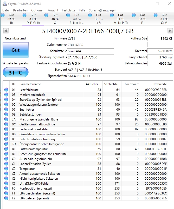

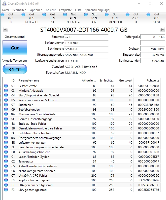

Hi PC Fans,
laufend Abstürze bei Videorendering. Erst dachte ich es währe das Oktober Update. Acronis zurückgesetzt. Der gleiche Fehler.
CrystelDiskInfo zeigt Festplatte blau an. Ich habe das Rendering auf eine andere Festplatte gespeicht. Da war der Fehler weg.
Zur Zeit rette ich meine Daten. Was aufwendig ist.
Die SkyHawk HDD ST4000VX007 Festplatte ist nicht die beste Platte. Was für eine HDD könnt Ihr mir empfehlen.
MfG aus Dresden

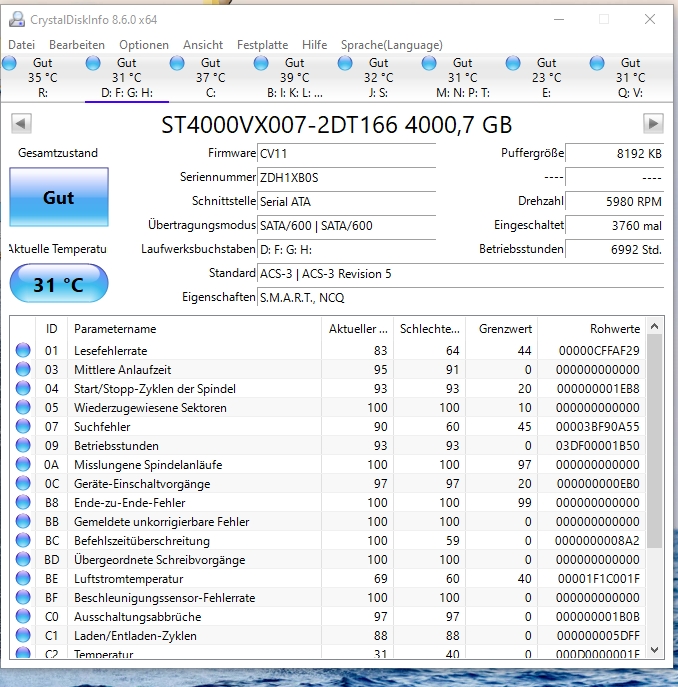

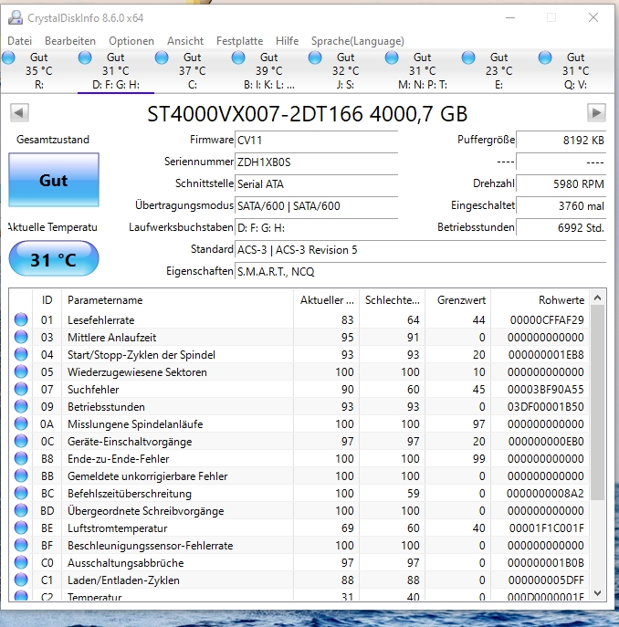

Hier der vollständige Screenshot.

Nein, kein schreckdisk laufen lassen. Zumindest jetzt noch nicht :D
@HausDD
Du hast massig UDMA CRC Errors. Lässt auf Kontaktprobleme oder fehlerhaftes Sata-Kabel schliessen.
Neues Kabel/Kontalte mit Alkohol reinigen und es wird wieder normal laufen.
Behalte C7 im Auge. Der Wert darf nicht steigen!
Danach checkdisk ;)
Reaktionen: alf420 und SFFox
Blöderweise war der 1.Screenshot unvollständig.
Innerhalb von 24 Min. plus 21 Befehlszeitüberschreitungen (0xBC von 8A2 auf 8B7 gestiegen).
Ja, das ziehen solche immens hohen UDMA CRC errors mit sich.
