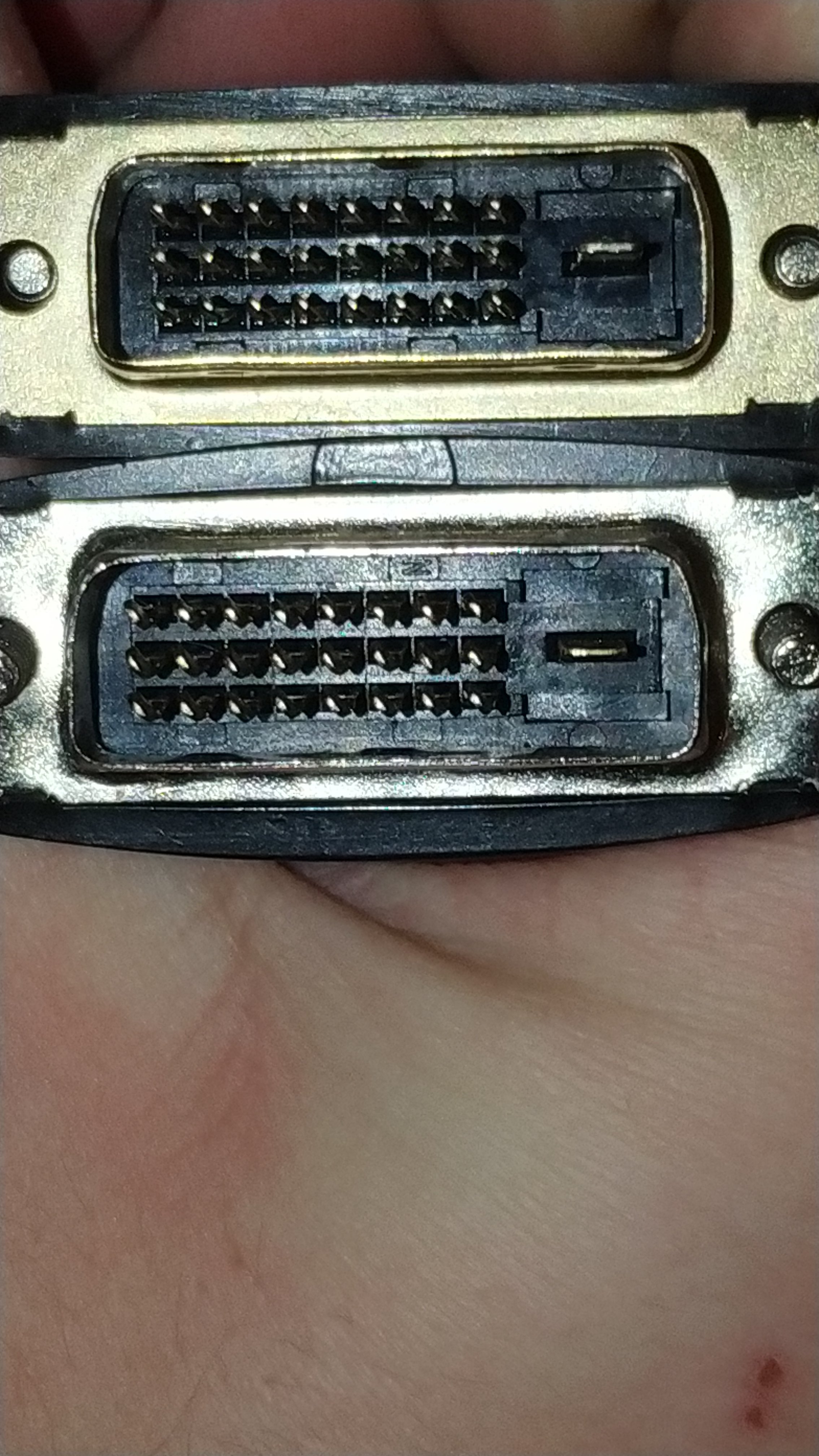

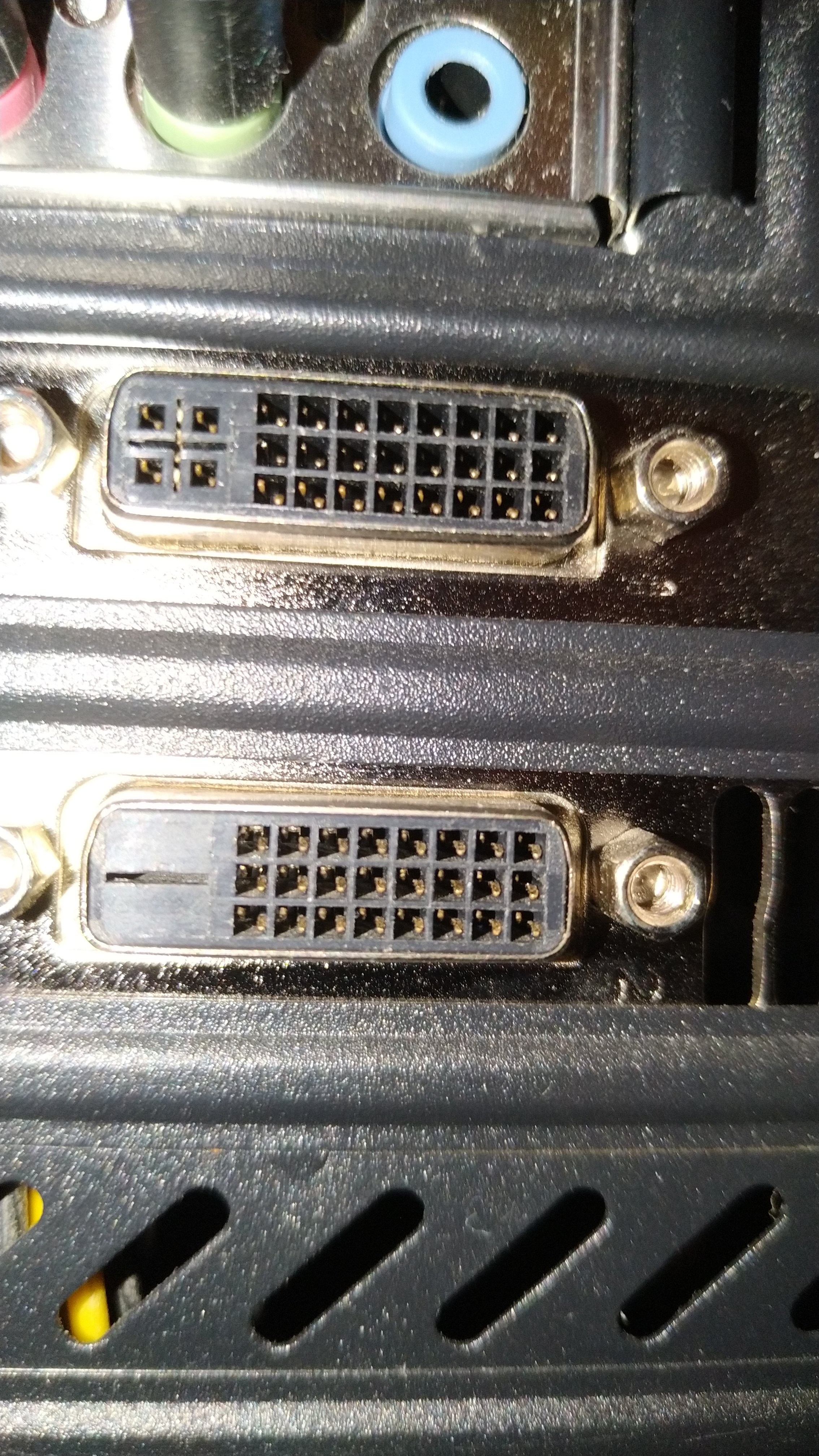

Hast du vor der Neuinstallation irgendwelche Änderungen an der Verkabelung durchgeführt? Kannst du Fotos von den Ausgängen machen damit man eventuelle Mechanische Beschädigungen ausschließen bzw. entdecken kann, ggf. auch von den Steckern der Kabel?
Tut mir leid für die späte Antwort, ich war gestern leider nicht zu Hause. Hier sind ein paar Bilder der DVI Schnittstellen die ich verbinden will, die Kabel sind in Ordnung, das weiß ich definitiv, aber der untere DVI Ausgang funktioniert leider nicht mehr.

Der Hauptmonitor ist ein BenQ ZOWIE XL2411Z und der zweite "Monitor" den ich anschließen will ist ein Blaupunkt B32K112T Fernseher. Bei den Anschlüssen die ich habe handelt es sich soweit ich das sehen kann um DVI-D Dual Link Verbindungen, wobei der obere Ausgang (der funktionierende) ja eher ein DVI-I Dual Link zu sein scheint. Die Verbindung geht aber trotzdem mit 1920x1080 bei 144hz auf dem BenQ Monitor, nicht sicher was da die Details zu sind.
