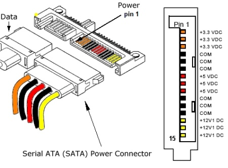

Doch , die "normalen" Molex-Sata Adapter sollten gehen. Denn über den Molex-Stecker können keine 3,3V kommen , der ist nur mit 5V und 12V Belegt

Sowas nennt sich SAS interposer, bei denen man den Pin entfernen kannromeon schrieb:Noch besser wären natürlich modifizierte SATA auf SATA Adapter.
https://www.siegle-workstations.de/...ujitsu-P-N-T26139-Y3991-V1---A3C40092332.html
Nur der Preis 🤦♂️ Aber die Lösung ist schlichtweg genial

Du brauchst keine speziellen Adapter. Einfach ein normales kaufen wie das hierromeon schrieb:Dann gehen also nicht die ganz normalen Molex-SATA Adapterkabel? Weiß jemand, wo es spezielle dafür gibt? Ich fand auf die Schnelle keine...
https://www.amazon.de/gp/product/B07XCJSTS5/ref=ppx_yo_dt_b_search_asin_title?ie=UTF8&psc=1
https://www.amazon.de/Akyga-AK-CA-16-Stecker-Buchse-Adapter/dp/B07TWFXBJV/
Und davon klemmt man einfach die Seite mit einem Kabelschneider/Kneifzange ab, die SATA Powerpin 1-3 versorgen, hier in diesem Fall Orange.
Mache ich auch so 👍romeon schrieb:Danke euch. Habe es mit einem billigen Molex Adapter versucht und klappt einwandfrei.

Also ich habe es auch mal gewagt und nach einem Stromproblem vom Netzteil ging es auch mit dem abgeklebten Port.
Was mich generell stört bei den mybookdingern (wenn sie noch im Case sind), dass ich immer erst die Platte händisch hinten am Standbyeknopf einschalten muss; also dass die Platte nicht einfach anläuft wenn man sie mit Strom versorgt.
Nun meine Frage , kann man das vll auch so lösen; indem mann den Pin abklebt und die Platte an den Kontroller klemmt ?

Am Controller dürften überhaupt keine 3,3V vorhanden sein.MegaCayman schrieb:den Pin abklebt und die Platte an den Kontroller klemmt ?
