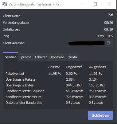

seit einer Woche habe ich permanent einen ausgehenden Paketverlust, der von mindestens 0,50% bis zu meistens 12% reicht.

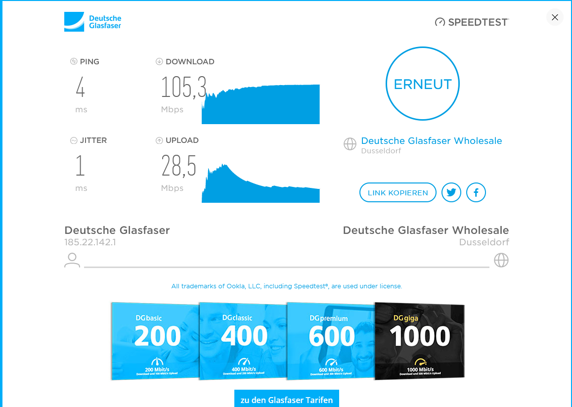

Die Download Werte sind vollkommen in Ordnung. (Der Speedtest hat auch keine Jitter / Ping Probleme ergeben)
Im Teamspeak und online Games wie CS:GO, LoL etc. wird mir auch permanent ein guter Ping angezeigt. (9-15ms)
Lediglich der ausgehende Paketverlust macht das Spielen unmöglich.

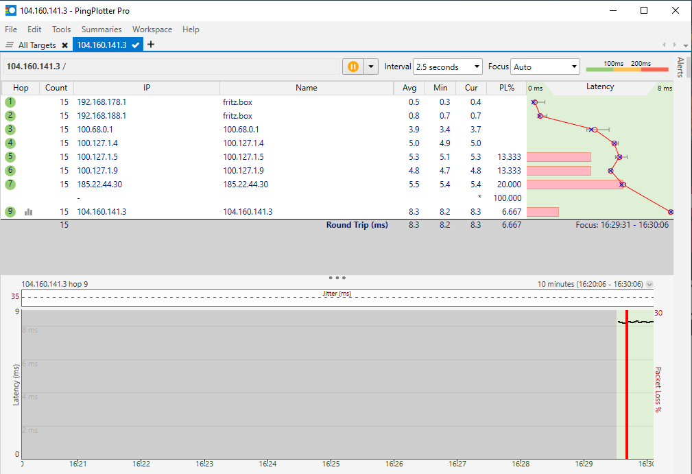

Anbei mal ein Ergebnis des Speedtest, der Paketverlust bildlich im Teamspeak³ dargestellt und ein Auszug der Pingplotter Ergebnisse (angepingt wird die IP vom LoL EU West Server).

Du verwechselst aber nicht die gameserver Schwankungen mit der über 90% pakete die problemlos durchgehen?
Die Problematik ist ja in jedem Spiel fängt es an zu ruckeln / laggen - zusätzlich verstehen meine Kollegen mich im Teamspeak nicht, da ich so stockend rüberkomme.
Hi
Klassiches Routing problem.
100.127.1.5 ab da gehen die Probleme ja los.
Kontaktiere Deutsche Glassfaser, und Melde das.
Meistens ist es so, das immer Tags über div. Route Server überlastet sind, und in der Nacht oder am Frühen Morgen alles wieder Normal ist.
Führe die Messungen einfach mal hin und wieder durch.
Mfg.
Reaktionen: Kai96
Naja da der loss aber schon am 5. Hop los geht .... und das der 2. nach dem Internen ist ... dann ists auch nicht der Gameserver ..
Reaktionen: Kai96
TP555 schrieb:
Hi
Mfg.

Laut den Experten der Glasfaser Hotline soll man denen ein Speedtest zukommen lassen. (Schön und gut wenn jedoch alles unauffällig ist ;) )
Re
Mache mal einen Tracert nur von
100.127.1.5, da wir ja jetzt wissen welcher Route Server die Probleme verursacht.
Mfg.
TP555 schrieb:
Re
Mfg.
Routenverfolgung zu 100.127.1.5 über maximal 30 Hops
1 <1 ms <1 ms <1 ms fritz.box [192.168.178.1]
2 <1 ms <1 ms <1 ms 192.168.188.1
3 4 ms 5 ms 5 ms 100.68.0.1
4 6 ms 5 ms 4 ms 100.127.1.4
5 6 ms 4 ms 4 ms 100.127.1.5
Ablaufverfolgung beendet.

Peering / IP Transit (Uplink zu anderen Netzprovidern bzw. deren Backbones) zu klein.
Passiert oft wenn ein Anbieter wächst oder die verfügbare Geschwindigkeit erhöht. Wenn du da ein Muster erkennen und über längere Zeit nachweisen kannst handelt der ISP vielleicht.
Es gibt hierzu ein Breitbandmessungs-Tool der BNetzA. Da muss man eine Messreihe ausführen (20 Messungen), das Ergebnis gibts dann als PDF. Damit kann man auf den Anbieter zugehen.
Reaktionen: Kai96
