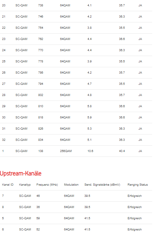

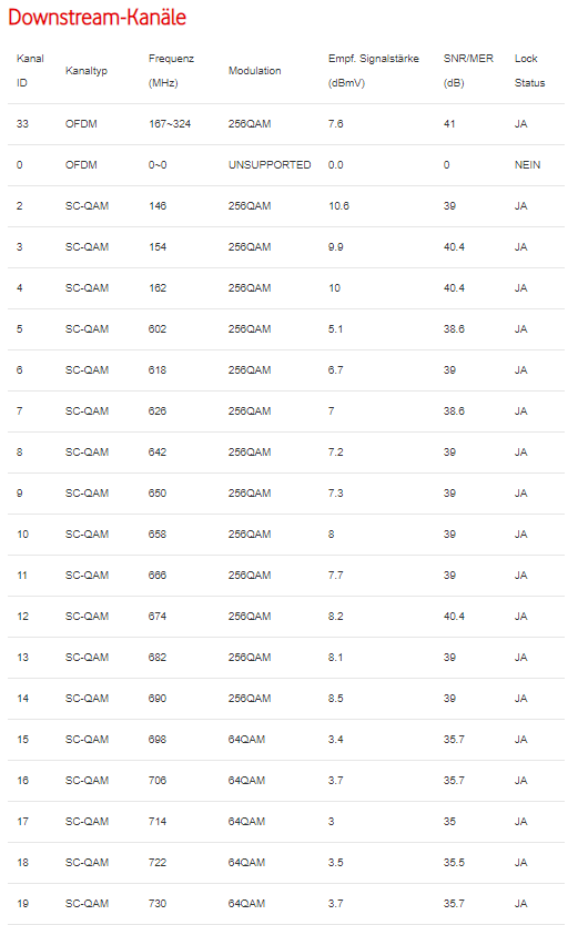

So, ich habe jetzt mal ein bisschen rumprobiert.
Hier erstmal der DOCSIS-Status:

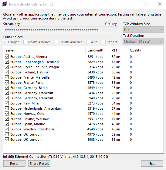

Und zuletzt noch einen Twitch Bandwidth Test:
Beim Twitchtest muss ich sagen, dass dieser (zumindest bei mir) ziemlich useless ist. Jedes mal, wenn ich teste, kommen dabei andere Werte raus. "Quality" ist aber immer konstant auf 0.
