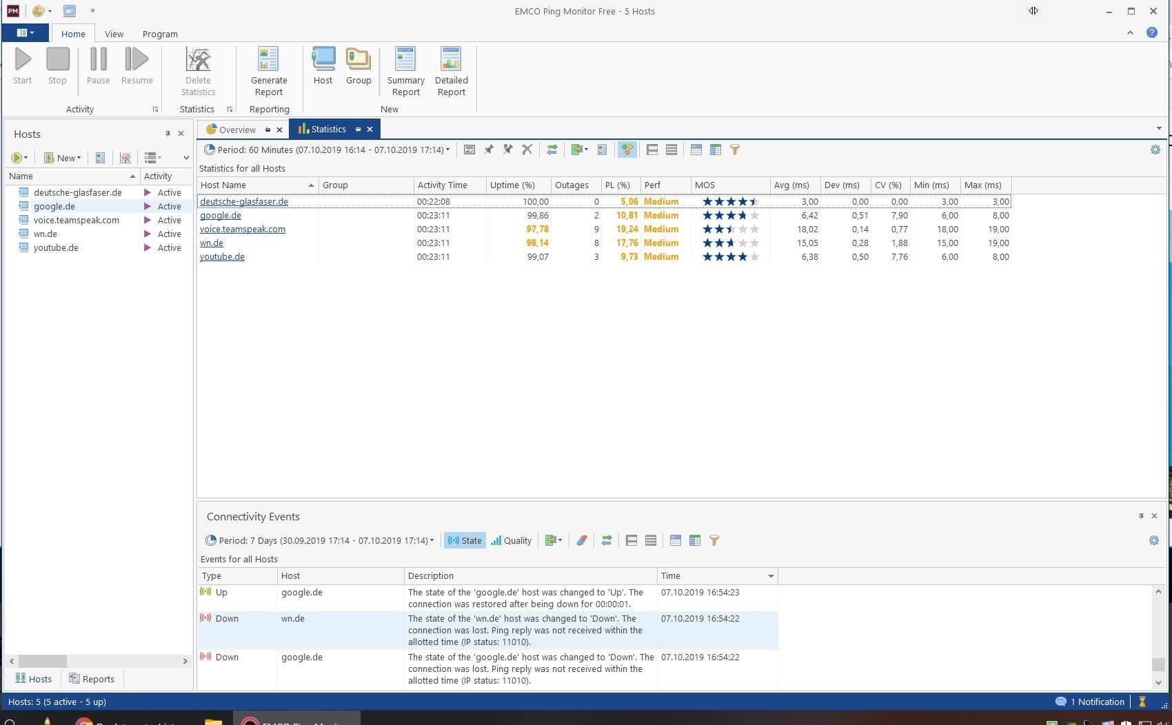

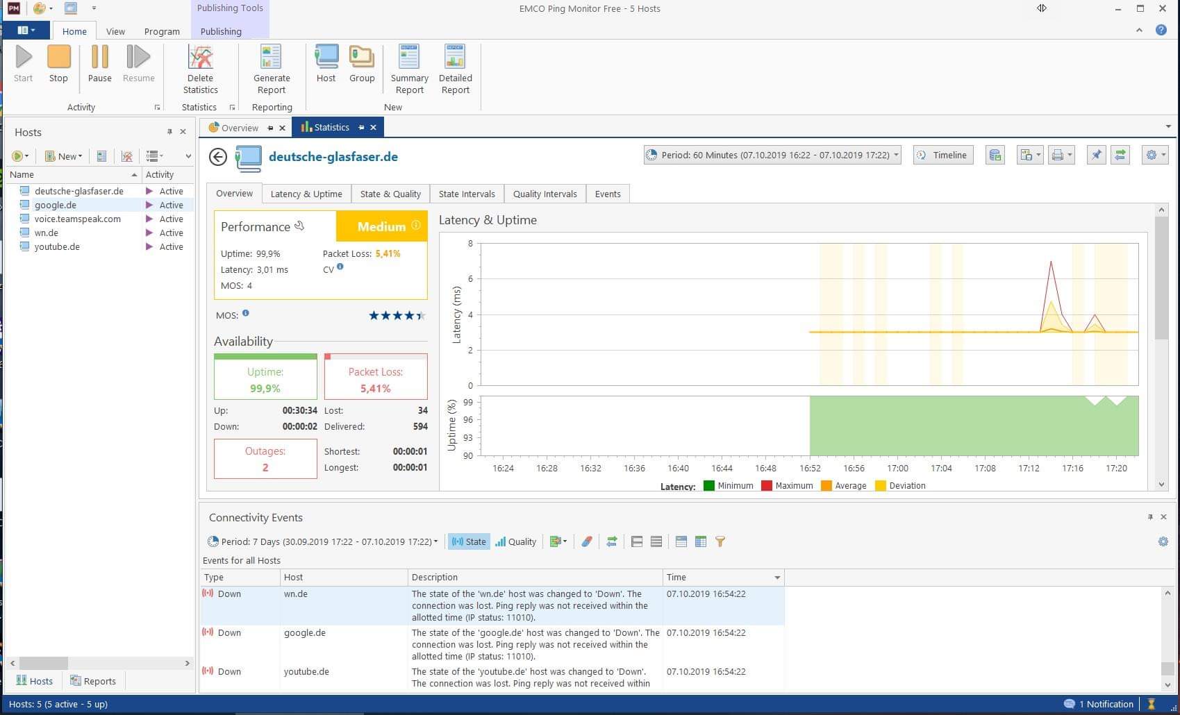

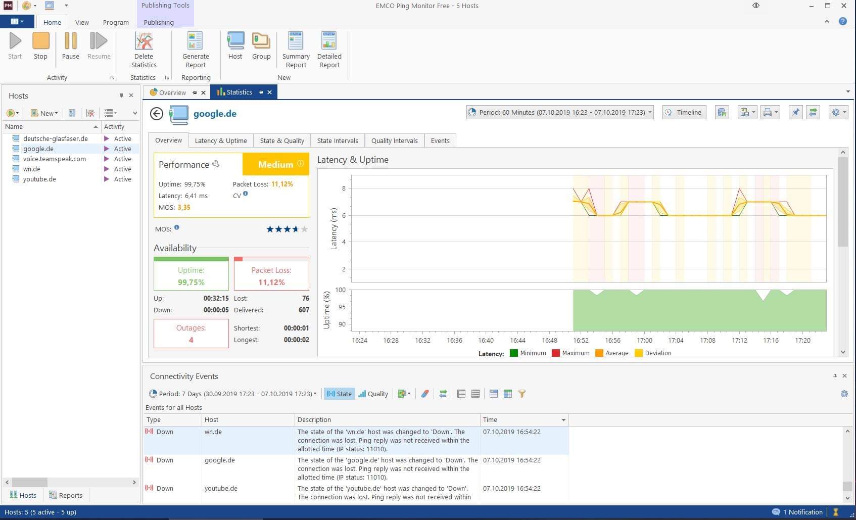

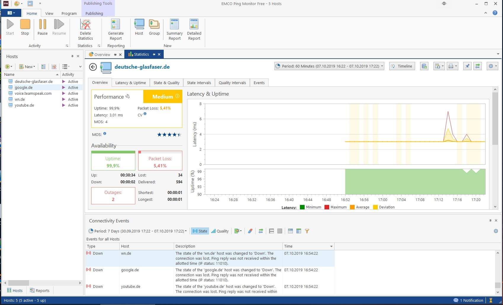

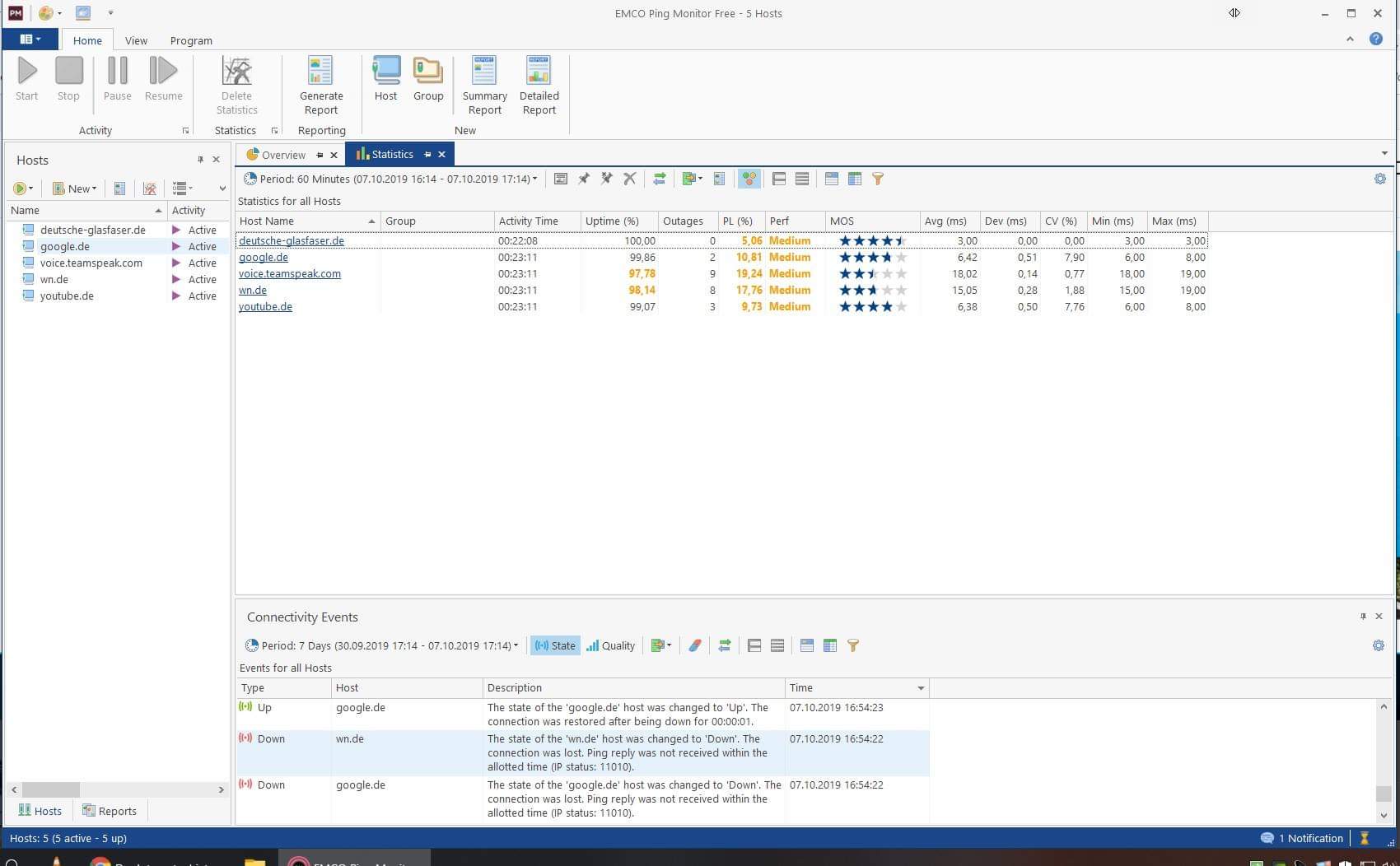

Ich habe mal mit EMCO Ping Monitor gemessen. Egal welche Internetseite ich anpinge das gleiche. Siehe Anhang.
Meine Frage nun. Wie kann ich sonst noch beweisen das was nicht stimmt? Und muss die DG da rein rechtlich aktiv werden?

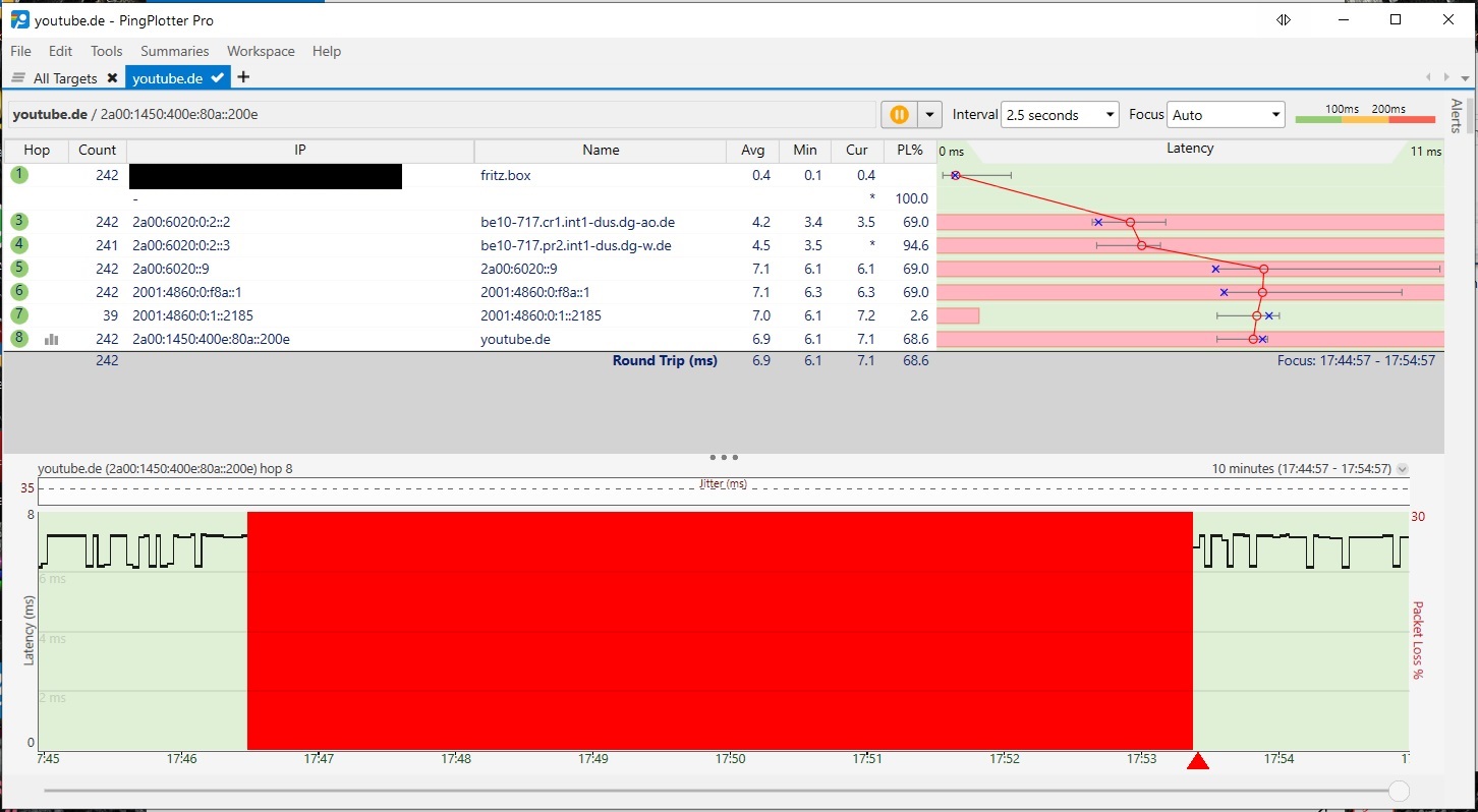

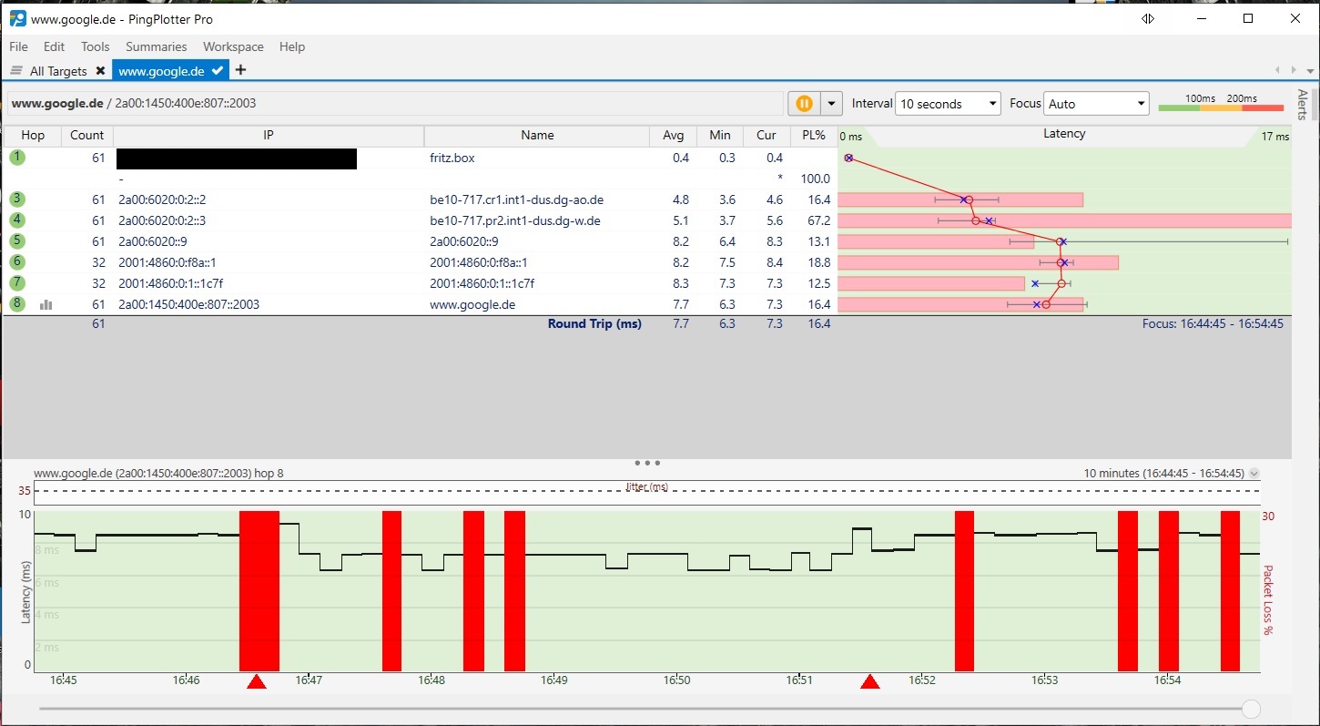

probiers mit Pingplotter der zeigt dir ab welchen Hop der Paketloss auftritt.

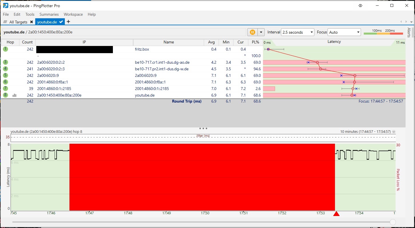

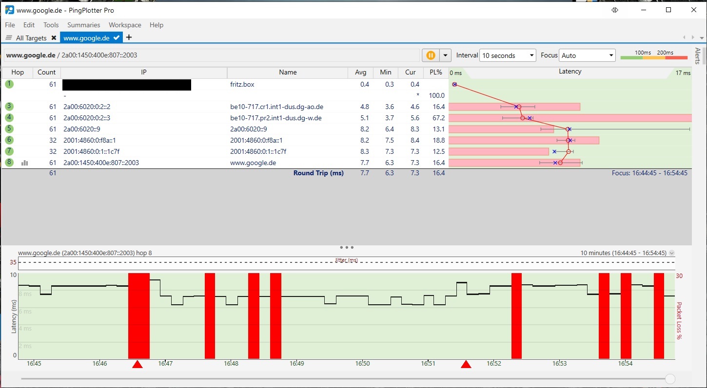

Mach ich heute abend. Was soll ich da genau anpingen?
naja deine dir wichtigen Sachen ... oder da wo du Probleme halt hast ..
Einen Teamspeak server ... einen Spiele Server ... oder Google ... dann das Bild vom Plot bitte posten wir schauen dann danach ( private IP schwärzen )
wie schon oben gesagt, das beste ist Probleme mit der Telefonie zu melden. Da das ein Grundrecht / zur Grundversorgung gehört, muss das prorisiert bearbeitet werden als wenn man "nur" packetloss" beim Surfen / Gaming hat, denn da können die das immer auf andere schieben
