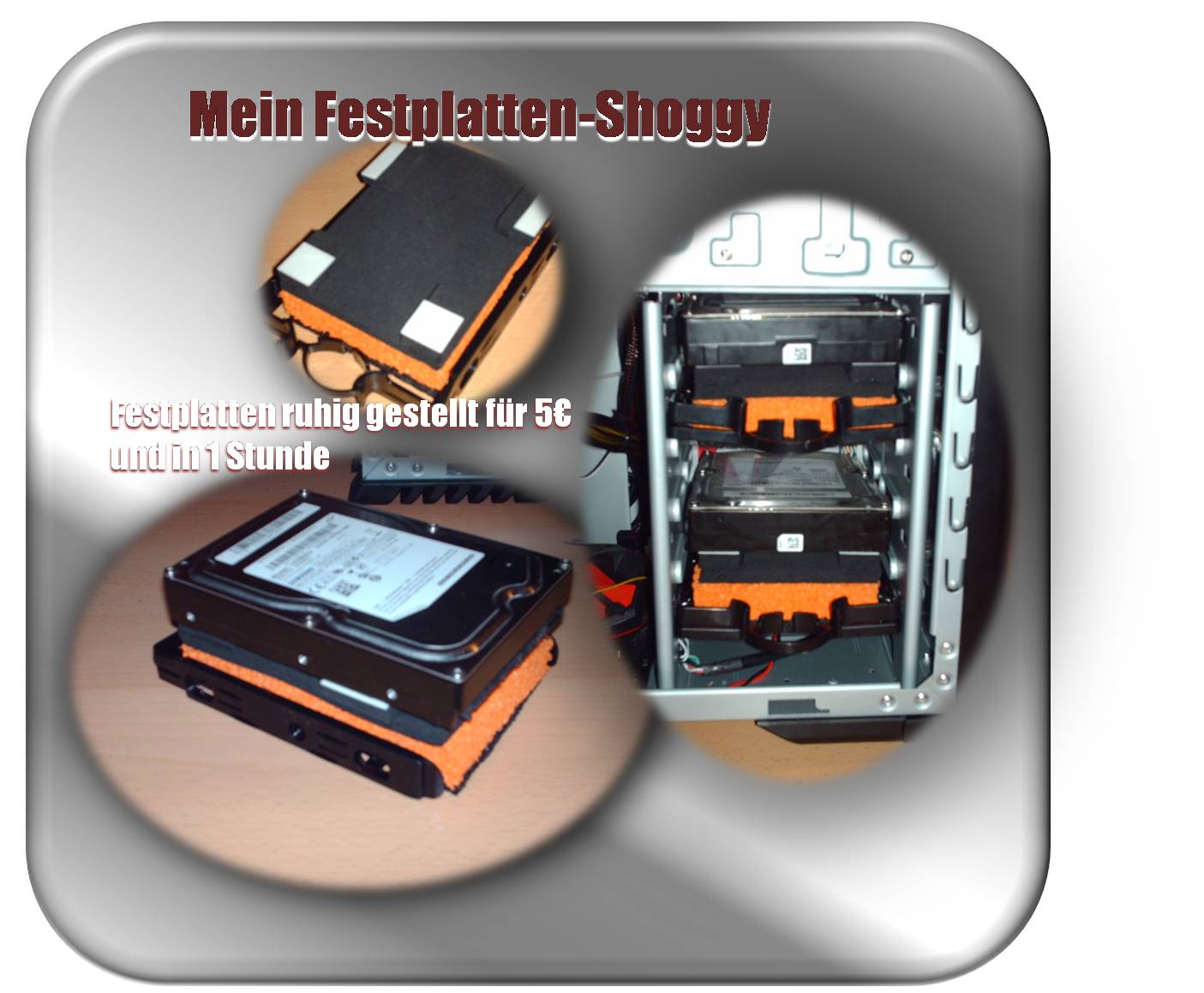

das Gekratze muss ja nicht von der Ausslagerungsdatei kommen;) Wenn auf die Platte Zugriffe erfolgen dann hört man dies eben. Zumindest bei älteren HDDs. dagegen hilft ne Bitumenbox und/oder eine Entkoppelung der Festplatten vom Case. eine billige Lösung habe ich früher mal verwendet. Funktioniert perfekt als Entkoppelung.

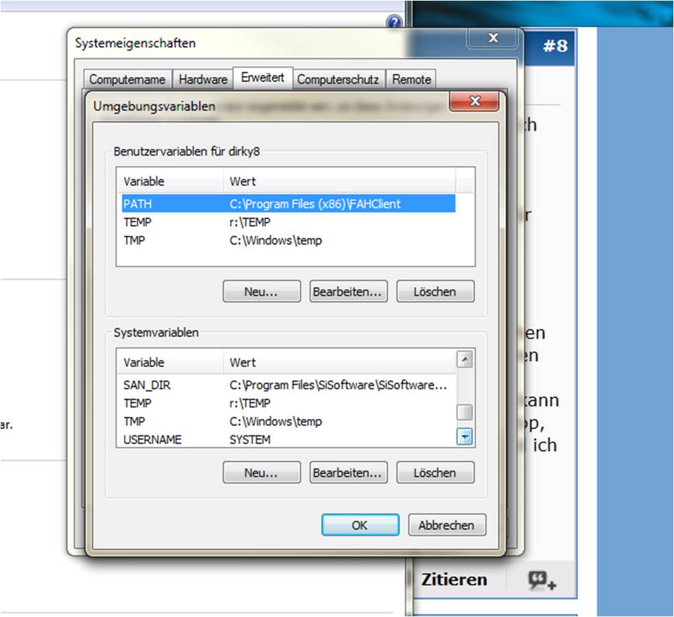

Ich denke mal du hast VISTA oder W7 als 32bit? Dann verkleinere die RAMdisk auf 500MB, da du nur ca. 3,2 - 3,6GB RAM auf Grund des 32 bit OS nutzen kannst. Darauf die Temp Datei sowie den Browsercache legen. Das sollte das Surfen ungemein und auch spürbar beschleunigen.

Temp Datein und Browsercache...kannst du mir genau sagen, wo ich die ordner finde? Will auf Nummer sicher gehen und bin da noch nicht so sicher, obs die richtigen sind. Am Liebsten würde ich den Browser komplett neu installieren im Ramdisk?

@peer
da kannst du die variablen ändern.

Thema laut Festplatte: Ich habe im Desktop noch eine HDD WD caviar Green EARS verpackt in den silentmaxx HD-silencer Rev. 2.0 . Kostet um die 30€
Was anderes ist der Bau einer Silentbox aus Bitumen. Auch Bitumenbox genannt.
Oder die von mir füher einmal praktizierte Lösung mit einem Shoggy Sandwich.
