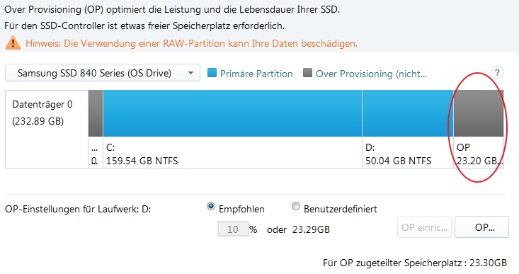

Magician legt mit Sicherheit kein OP für die 840 auf der Vertex 2 an. Er schrieb ja auch dazu "Auslagerungsdatei". Ob die jetzt auf der Vertex 2 liegt, oder auf der 840 is egal, Hauptsach auf ner SSD.

Er hat auf jeden Fall eine Auslagerungsdatei mit 22GB angelegt, stand ja dort, habs genau gesehen und kontrolliert in den Windows Einstellungen.
22GB Auslagerung bei 8 GB Ram ist ungewöhnlich, nichtmal Windows teilt soviel zu. Oder hast jetzt mehr Ram drin?
Wenn du die Optimierngen von Magician rückgängig machen kannst, tu das bitte, danach deinstallierst du den Mist.

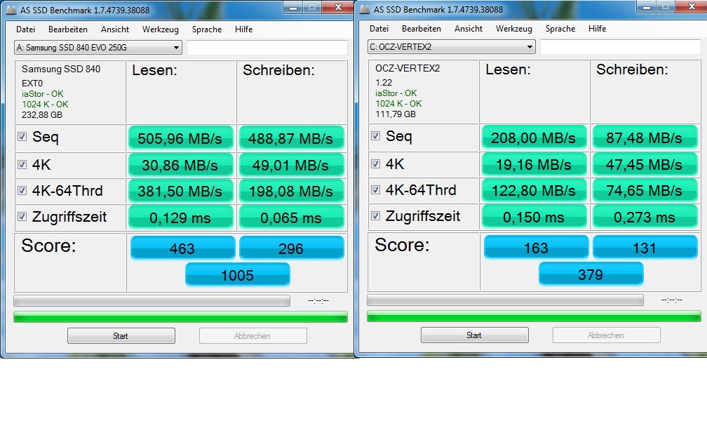

Und wenn du fertig bist, zeig bitte ein Screen vom AS SSD Benchmark, ob alles ok is, denn Magician hat schon des öfteren weit am Ziel vorbei optimiert und bspw. den Schreibcache der SSD deaktiviert, was sich sehr negativ auswirkt.
Ok mache ich heute Nachmittag. Bin jetzt selber neugierig was meine SSD´s noch leisten.
Tegnur schrieb:
2. Die 22-23 GB Speicherreservierung ist keine Auslagerungsdatei sondern "Over Provisioning" (OP). Hinter dem englischen Begriff Over Provisioning versteckt sind ein Vorratslager voller “frischer Speicherzellen”, die im Fall eines Zellendefektes den betroffenen Bereich ersetzen und somit die volle Kapazität der SSD aufrecht erhalten.
Es dient also der Sicherheit und Zuverlässigkeit einer SSD.
Hier wird teilweise ein Quatsch geschrieben, oh Mann oh Mann...
Und du solltest vllt mal richtig lesen
chappo086 schrieb:
Stelle beim Samsung Magician max Leistung ein und er legt auf meine OCZ Vertex 2 eine 22GB große Auslagerungsdatei.
Er kauft sich eine Samsung SSD und die SW magican legt auf der OCZ die Frischzellenkur an? Sry aber bitte nicht alle für blöd halten wenn man selber nicht mal den Eingangspost richtig gelesen hat.

Das wo beide SSD´s drauf sind ist aktuell.

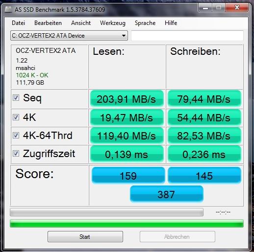

Und die 2 Bilder wo nur die Vertex 2 drauf ist war damals als die Vertex 2 neu war.
Als die Vertex2 neu war, hast Du sie im IDE Modus gebencht, das kannst Du also nicht vergleichen.
