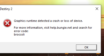

Die Fehlemeldung ist immer anders.
Bei COD MW ist es laut Fehlermeldung ein Direct X Fehler
Bei Destiny war es Fehlercode: "Brocoli", der auf ihrer Webseite zu Grafikkarten software fehler übersetzt

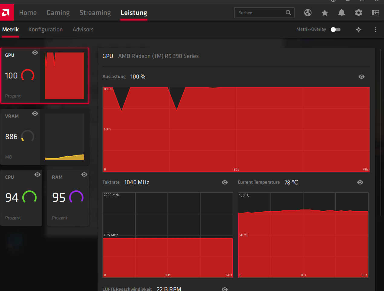

Nein die Auslastung ist dauernd bei 100%. VRam ist meist bei nicht einmal der Hälfte. Die Taktrate ist auch niedrig.
Die Bildfehler sind Kästchen die flackern und unterschiedlich über den Bildschirm verteilt sind, die auch die Farbe ändern teilweise.
Bei GTA war es vor einer Woche noch schlimmer das haben sich die Farben komplett geändert und vieles hat wild geflackert. Nach mehreren neuinstallationen des Grafiktreibers hat sich das Problem aber gelöst.

Also so sieht es während des spielens aus. Jetzt gerade hatte ich noch keine Bildfehler aber das Spiel ist trotzdem abgestürzt.
