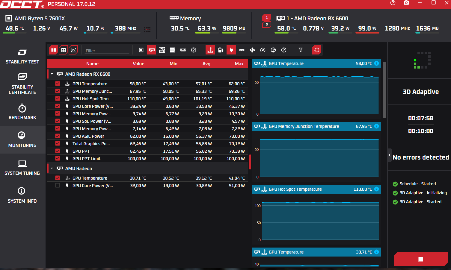

Gpu Hotspot ist bei 110Grad bei 100Watt Leistungsaufnahme. Irgendwann schaltet er halt ab, würde mir die GPU insbesondere die Kühlung mal genauer anschauen.
mfg
P.S. es sind ja sogar nur 60w die anliegen.
Die Karte muß gereinigt werden + neue Wärmeleitpaste/Putty etc.

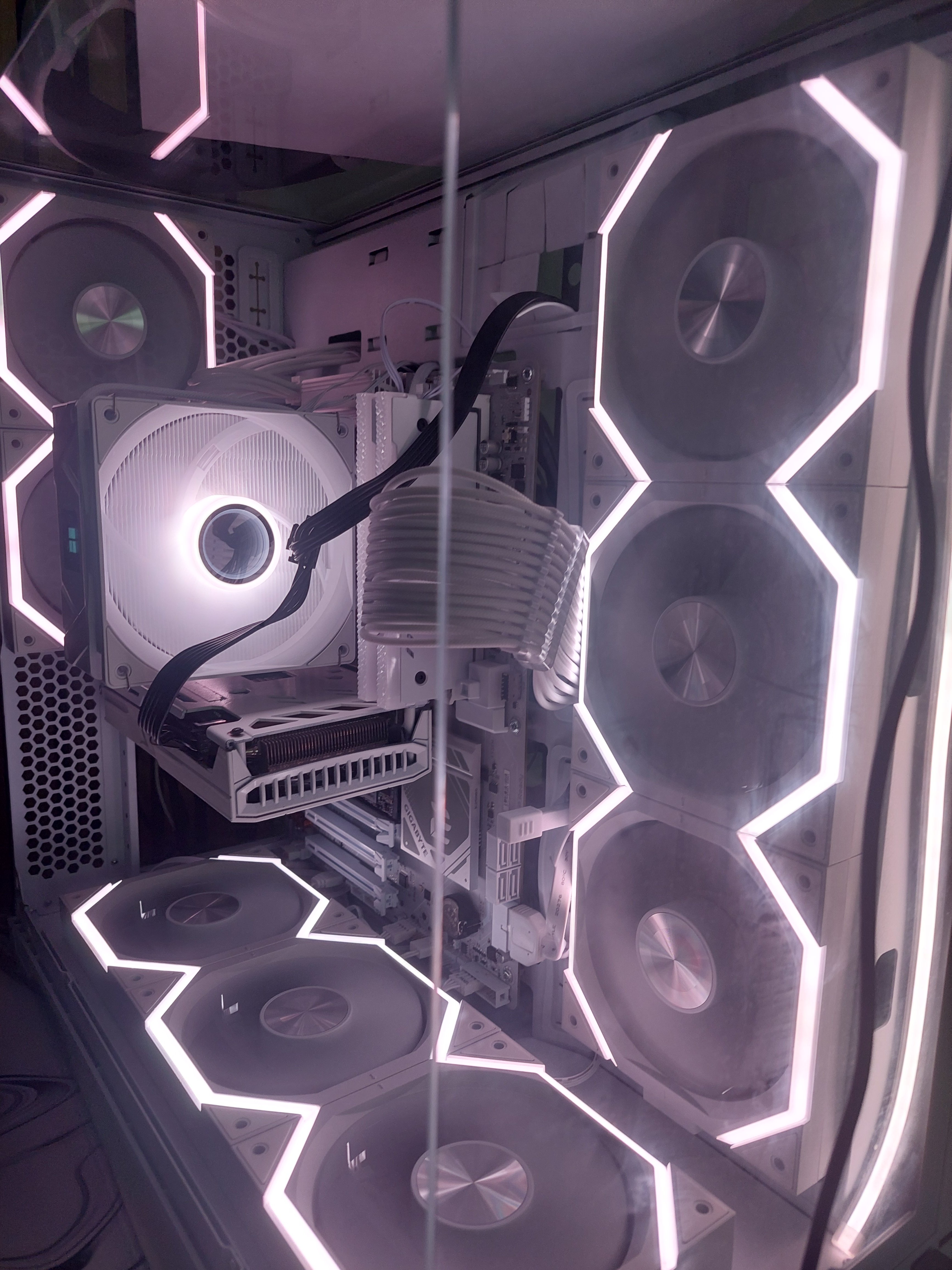

Bin ich blöd, alle Lüfter blasen doch raus. LOL
Reaktionen: herrStreusalz
Ein Bild von der Seite wäre gut. Wurde der Kühler der Grafikkarte mal abgebaut? Dort ist eine Schraube locker, dadurch kann Anpressdruck fehlen was die Temperatur erklären könnte.
Die Schraube an der Grafikkarte (die eine die man sieht) ist doch auch nicht original? die ist doch nicht ordentlich versenkt.
Mein Tip bleibt Grafikkarte reinigen
P.S. zu langsam^^
PP.S. Was ne Kirmes für die Hardware

Und das schwarze Kabel, an dem jetzt die GPU angeschlossen ist, kommt direkt vom PCIe/GPU-Ausgang des Netzteils, bzw. es ist eben dieser Strang? Ich nehme mal nicht an, dass das Netzteil modular ist...
Die Schraube an der Backplate der GPU sieht auch etwas merkwürdig aus. Sollte zwar mit der Funktion der Grafikkarte nichts zu tun haben, aber könnte einen falschen Eindruck bzgl. der Sorgfalt, mit welcher an dem System geschraubt wird, erwecken. Bitte kontrolliere, ob die Grafikkarte jetzt auch richtig im Slot sitzt - die Verriegelung am Ende des Slots (ich weiß, ist immer besch**** ranzukommen) sollte korrekt eingerastet sein.
By the way: Normalerweise gefallen mir White Builds nicht sehr - das hier find ich optisch aber recht ansprechend.
Nochmal die Frage nach der genauen Modellbezeichnung des CSL-Netzteils und des anderen, das du zum Testen genommen hast.
