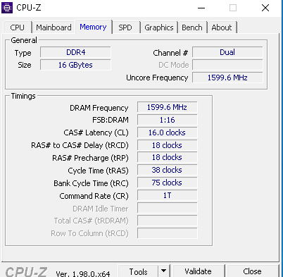

Bei welchen Spielen/ Anwendungen hast du denn die Einbrüche. Wie ist der Speicher eingestellt in cpu-z zusehen. Hast du ein paar Screenshots für uns?

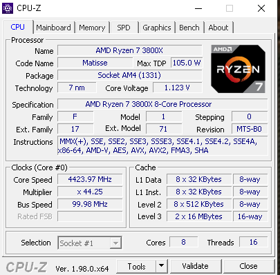

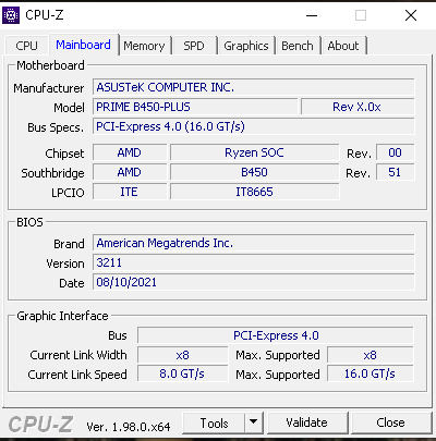

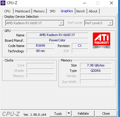

Um welches Spiel geht es? Im Zweifelsfall ein CPU Limit. Die Anzeige von 20 bis 40 Prozent Auslastung sagt je nach Engine nicht, dass kein Limit vorliegt.
In z.B. Fortnite habe ich anhand von Benchmark Ergebnissen um die 200 fps erwartet. Bedauerlicherweise schafft das System keine konstanten 144 fps, die ich min. möchte.
In Fortnite gibt es die Funktion "Performance Mode" dieser ist aktiviert und alle Einstellungen sind auf niedrig.
Ich spiele in 1080p.
Ich habe das BIOS auf dem neusten Stand, die Ram-Riegel richtig eingesetzt und alle Treiber von AMD installiert. Auch die neusten Windows updates sind installiert (windows 10)

Ich habe bisher nur Fortnite getestet. Aber Apex und Warzone würde ich auch gerne spielen. Die Einstellung "Multicore Rendering" (ich glaube sie heißt so) ist aktiviert und laut MSI Afterburner sind die Kerne aktiv aber nicht dauerhaft gleichmäßig ausgelastet.
Die Kerne werden auch nie dauerhaft ausgelastet, da du mehr Kerne hast als benötigt werden. Die Aufgaben werden auf die Kerne verteilt, und somit wechselt die Last immer zwischen den Kernen. Energieplan steht auf Höchstleistung? Eigentlich macht der scheduler das schon ordentlich. Aber manchmal kann ein festeingestellter Kern Takt bei fps Drops helfen. Aber du hast ja eher das Problem mit zu wenig fps. In welchen Bereich schwanken seit fps?
