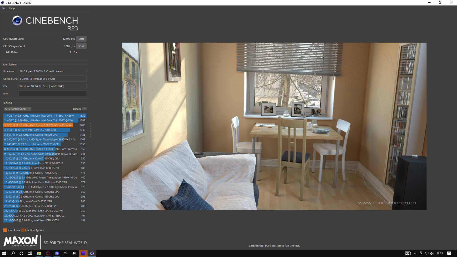

Cinebench neueste Version. Einfach Cinebench in Google eingeben.
Also soweit ich weiß wird durch vsync auf jeden Fall input delay erzeugt. Free Sync habe ich jetzt mal aktiviert, mal schauen, wie es sich anfühlt.
Cinebench R23 Ergebnisse

Btw: Ich weiß zwar gerade nicht was der 3800X im Single Core erreichen sollte, aber nur 56 Punkte mehr als ein 7700K erscheint mir doch wenig, kann mich aber auch täuschen.

Die Punkte in Cinebench sind zwar etwas niedriger, aber in Ordnung für deinen 3800X. Ich denke ein 3D Mark wäre am besten, gerade wegen der GPU. Am besten auch noch im Hintergrund die Temperaturen während des Benchmarks messen lassen.
Er sollte schon auf über 13000 Punkte kommen. Irgendetwas scheint irgendwo tatsächlich nicht rund zu laufen.
@alan_Shore Meinst du? Bei CB hat der 3800X um die 1340 Punkte, hab ich nicht als so tragisch empfunden vor allem weil das die Gaming Leistung nicht zu sehr beeinträchtigen sollte, aber will mich da nicht festnageln. Ich hab nämlich bei meinem 3800X auch 50 Punkte Plus Minus aber ja.
Keine Ahnung. Ich habe meinen gebencht und die Werte sind alle so wie in den Test auf CB und PCGH.
Man muss eigentlich gar nicht übertakten. Das ist bei der Leistung eigentlich unnötig. Wenn man gute Komponenten hat und alles stabil läuft…so what. Und Ryzen Master und Co….da sollte man schon wissen was man tut.

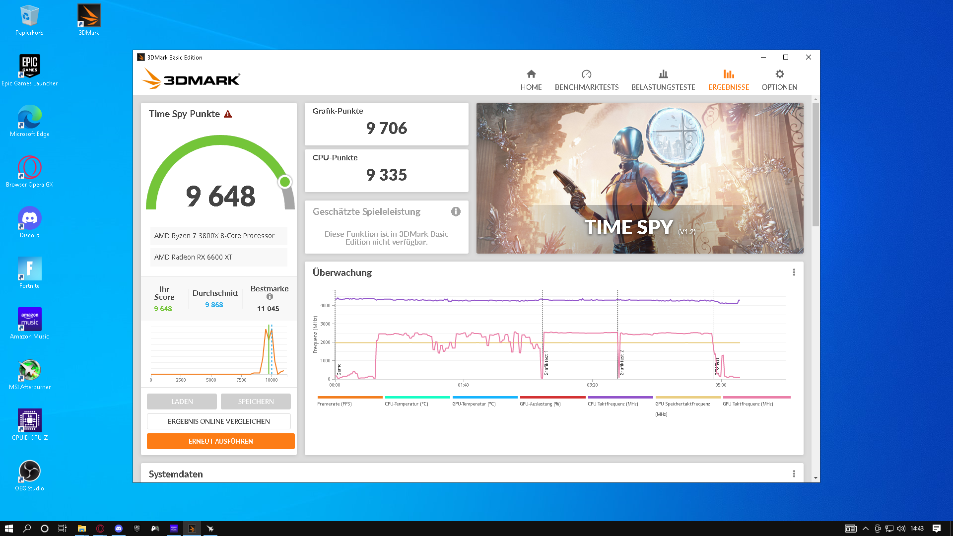

Welchen §DMark soll ich laufen lassen?
Ich habe mal den TimeSpy V 1.2 gemacht:
Die CPU und GPU Temperaturen sind ca. bei 63 °C Geblieben, nur am Ende ist die CPU auf 80°C und die GPU runter auf 54 °C. Die GPU war bei den Grafiktest konstant auf 99 % Auslastung.
alles gut....
Was für ein Fazit haben wir?
Was kann ich jetzt für eine Bessere Leistung der Komponenten machen, abgesehen von dem Energiesparplan auf Höchstleistung?
Nicht mehr wahnsinnig viel. Ein wirkliches Problem hast du aber auch nicht. 144 min. fps sind halt einfach viel. Aber grundsätzlich läuft das Spiel doch ganz solide.
Du kannst mal mit dem process explorer nach Hintergrundlasten schauen und versuchen diese los zu werden. Generell ist es für Geschichten wie 144 min fps wichtig, dass System so schlank wie möglich zu halten. Also möglichst wenig im Hintergrund laufen lassen.
RAM übertakten kann was bringen. Ob dein RAM dazu taugt kann man aufgrund der ungenaue Angabe aber nicht sagen.
CPU undervolten kann was bringen. Vor allem bei einer CPU wie dem 3800X, der quasi nonstop im Power Limit hängt.
Ansonsten hilft nur eine größere CPU. Aber ob es das wert ist?
