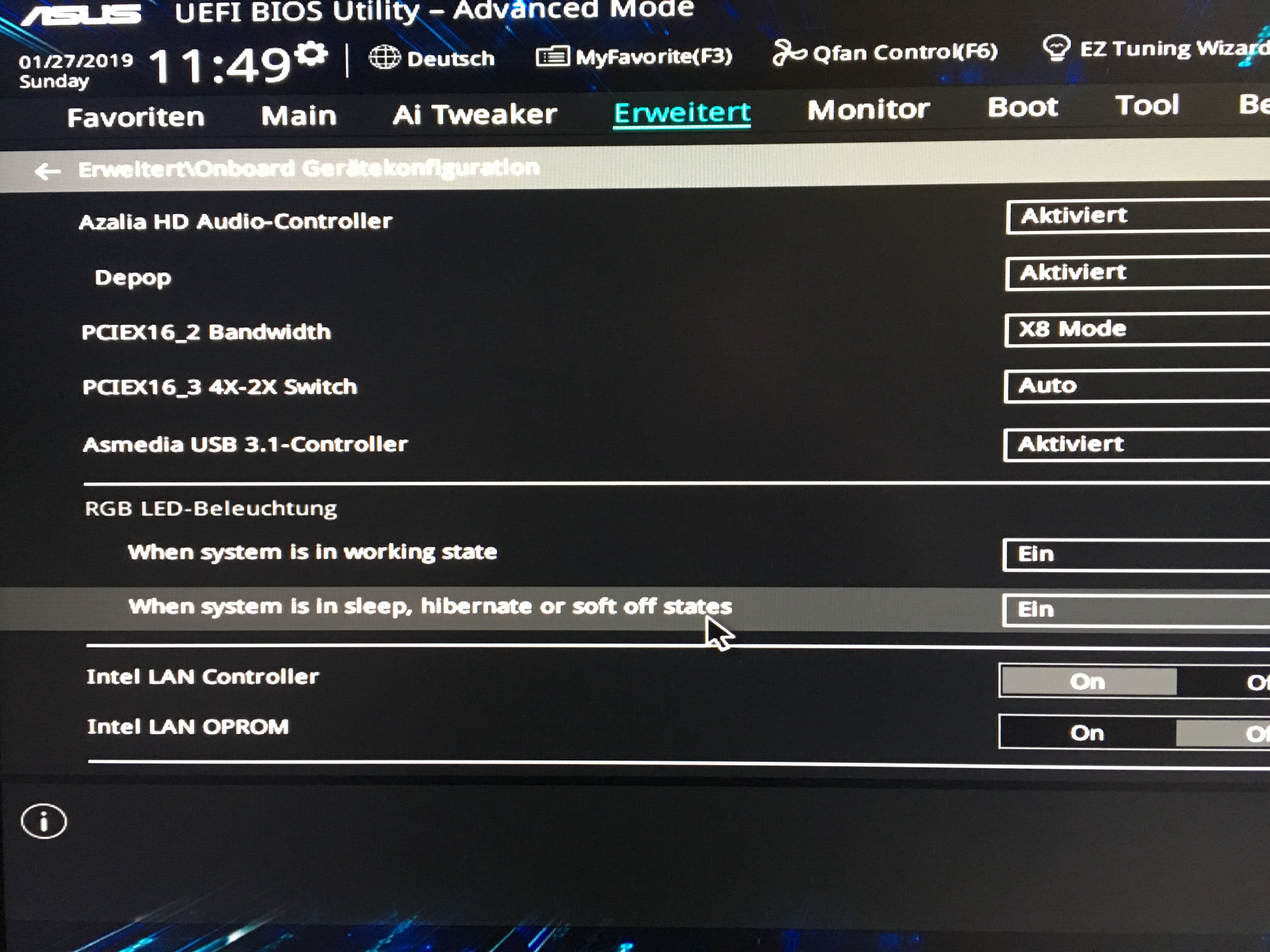

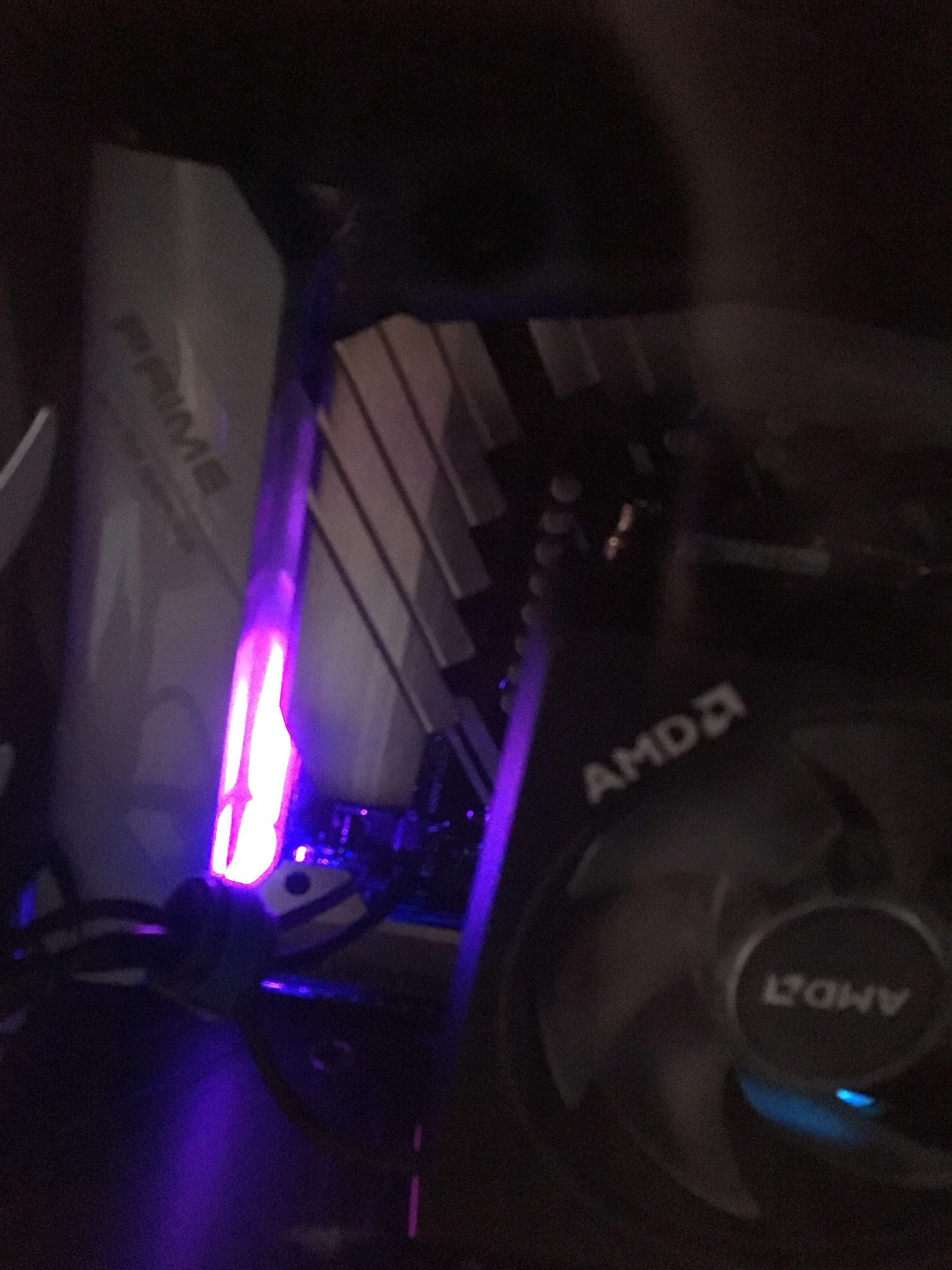

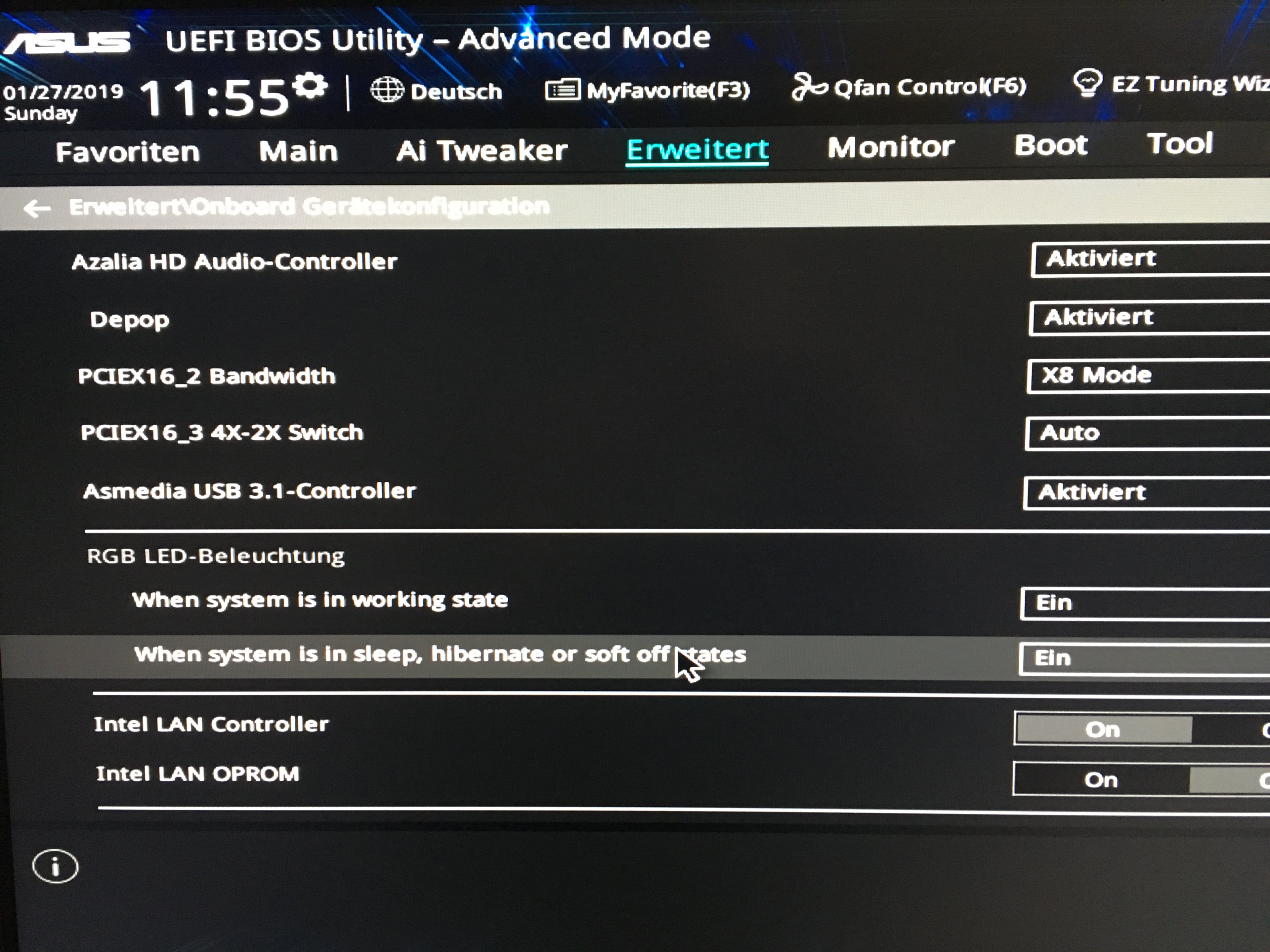

ich möchte gerne, dass die RGB Beleuchtung des Mainboards + CPU-Kühler + RAM im standby/ruhezustand/ausgeschaltenen Zustand aus ist. Bei meinem Asus Prime X470-Pro Mainboard gibt es im UEFI die Einstellung, dass nach dem standby/ruhezustand/ausgeschaltenen Zustand die RGB's ausgeschaltet werden können (Siehe Anhang). Nachdem dies ausgeschalten & gespeichert wurde, wird diese Einstellung beim nächsten Neustart leider wieder zurückgesetzt. Die Mainboard RGB bleibt weiterhin an (CPU + RAM sind wie gewollt aus).
Könnt Ihr mir weiterhelfen?

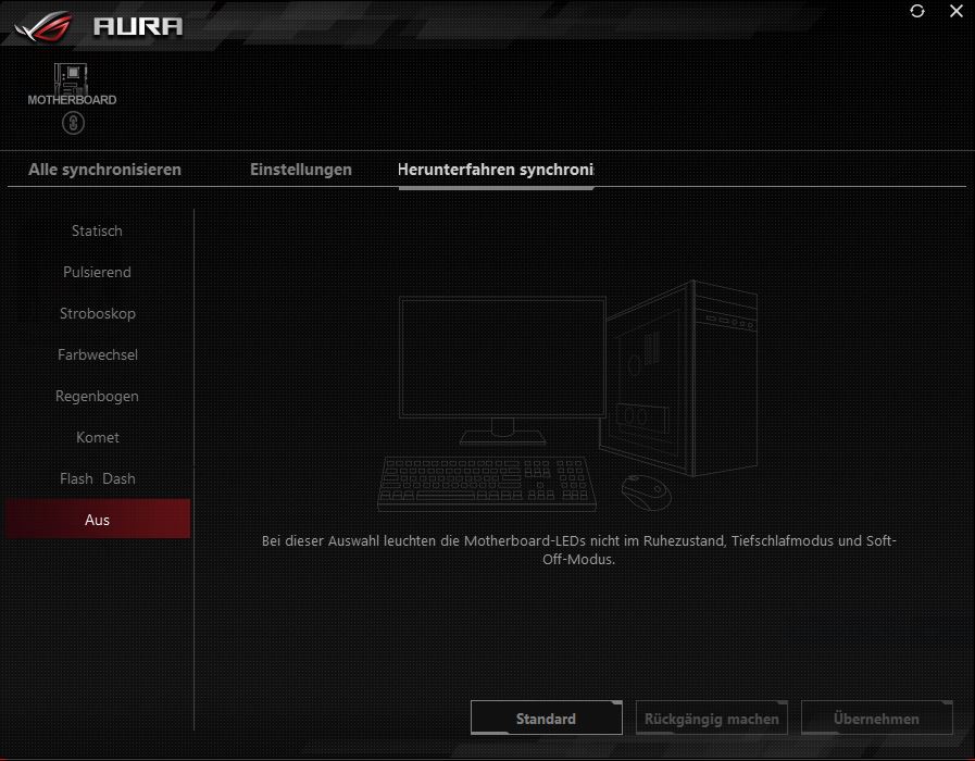

Einfach im AURA die Einstellung ändern.
Ich hatte auch schon auf dem Crosshair den Bug, dass es trotzdem an blieb obwohl es im UEFI deaktiviert war. In die Software geschaut, auch da war es deaktiviert. Dann habe ich es einmal auf an gestellt, "übernehmen" und dann wieder auf aus und nochmal "übernehmen". Danach ging es auch aus.
Die Einstellung der Software überschreibt übrigens das UEFI, also wenn du da etwas änderst dann ändert es sich auch dort. Das geht mittlerweile...

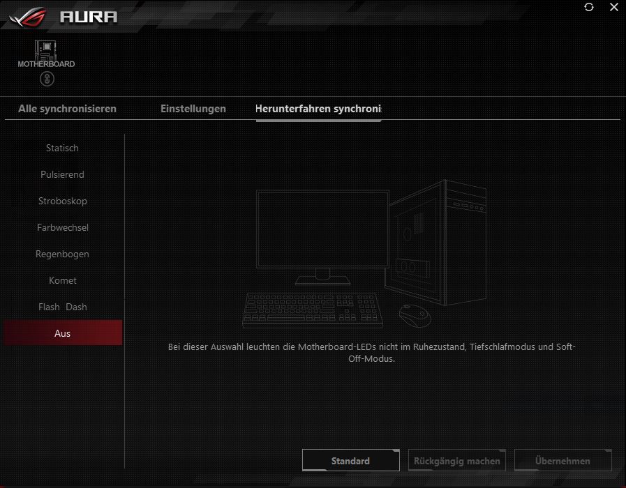

Dies war die Lösung:)
